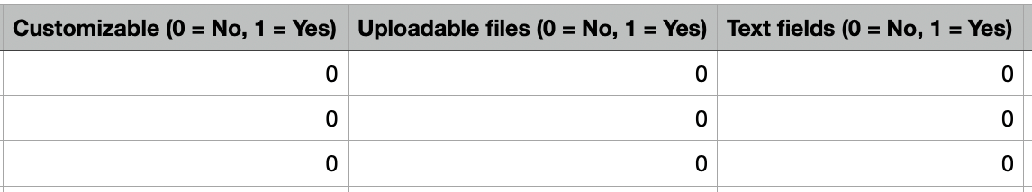

He subido este CSV pero no se actualizan los campos de si el artículo se puede o no personalizar. ¿Es fallo de PrestaShop o hago algo mal?

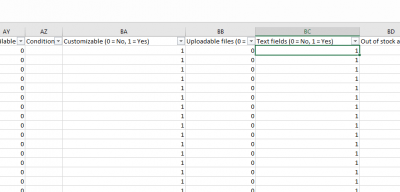

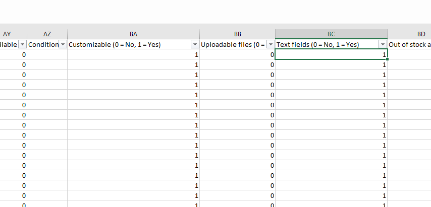

Os adjunto el archivo, yo no consigo que se pongan bien.
Saludos,
Respondido : 09/09/2020 3:25 pm
En el archivo que envías sólo se indica que el producto es personalizable, pero no hay más datos de qué campos intervienen en la personalización.
Qué herramienta estas usando para generarte este archivo?, por defecto veo que PrestaShop no exporta esta información.

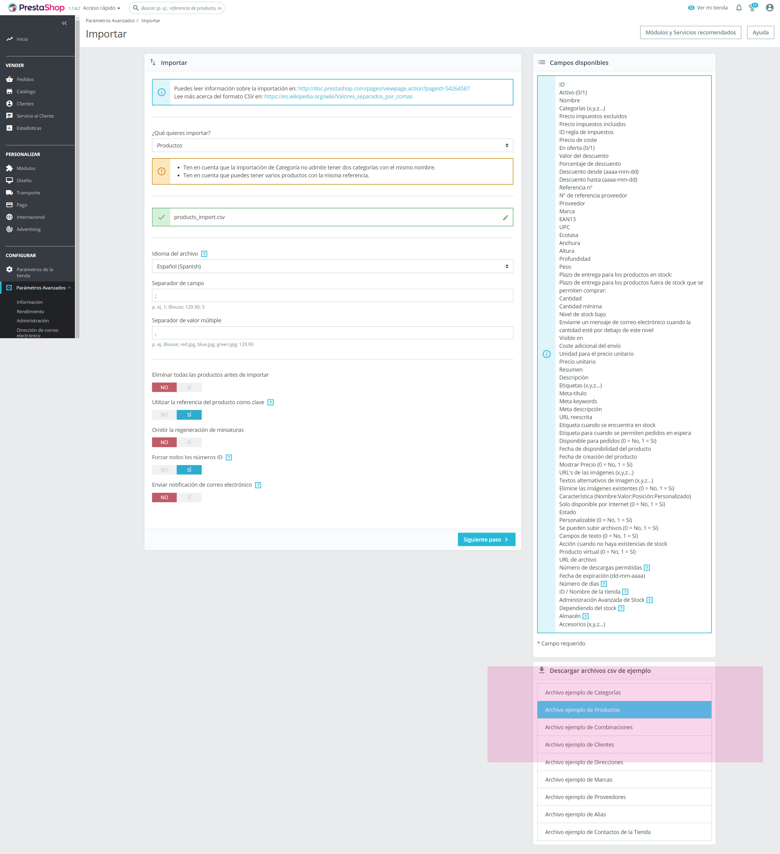

Veo que si se puede definir que es un producto personalizable y el tipo de campo, ya sea de descarga o textfield, pero no hay un campo para importar la etiqueta
Captura de Pantalla 2020 09 09 a la(s) 12.30.03
Según veo en los foros es un problema que se viene desde versiones anteriores, y se tendría que agregar la etiqueta manualmente (ya que esta en otra tabla)
