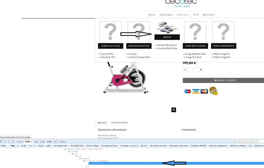

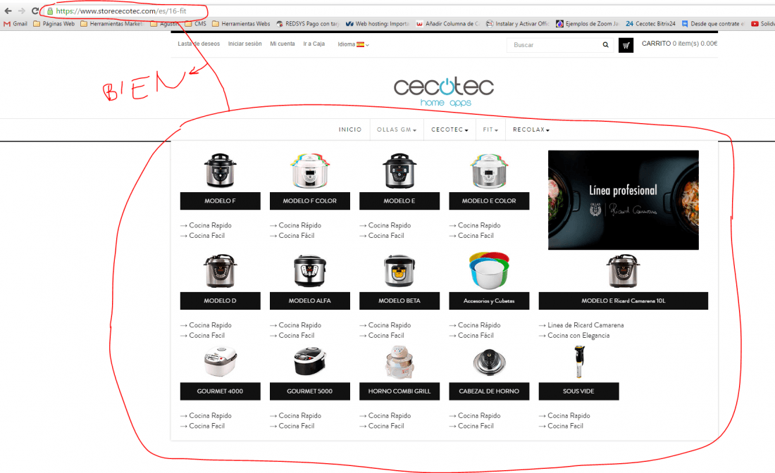

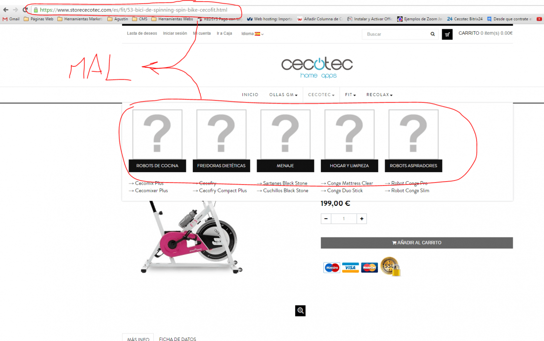

resulta que en mi tienda presatshop cuando activo mas de 1 idioma en la URL me sale lo de /ES/ etc etc pero cuando entro en algún producto las imágenes se me ven como enlace roto y las imágenes del menú igual.

En donde he notado problemas es en las urls del menú
Revisa la configuración del menú ya que estas usando urls relativas, a defirencia del resto de tu sitio, que usa urls absolutas para mostrar las imágenes, esto hace que no se muestren correctamente cuando cambia la ruta de la url. Otra opción seria hacer cambios a tu plantilla para agregar una url base , esto sería a nivel de codigo, revisa :

El problema esta en cuanto entras en algún producto las imágenes que hay en la descripción de la web no se ven y las de los menús tampoco, como arreglo eso ? esto pasa al activar las traducciones.
