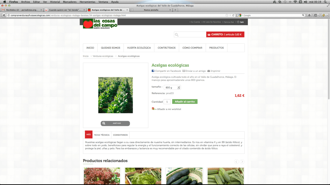

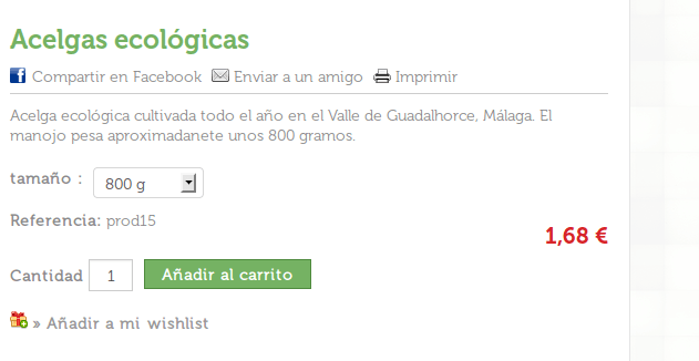

HOLA, acabo de hacer otro pedido y cuando he regresado a la web, ahora los precios salen sin IVA. Le mando mismo pantallazo de acelga para que lo vea

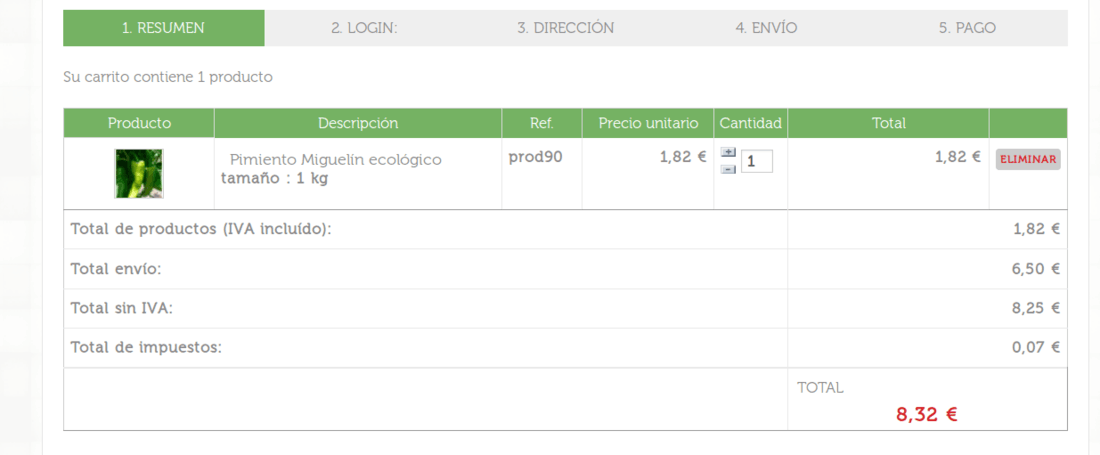

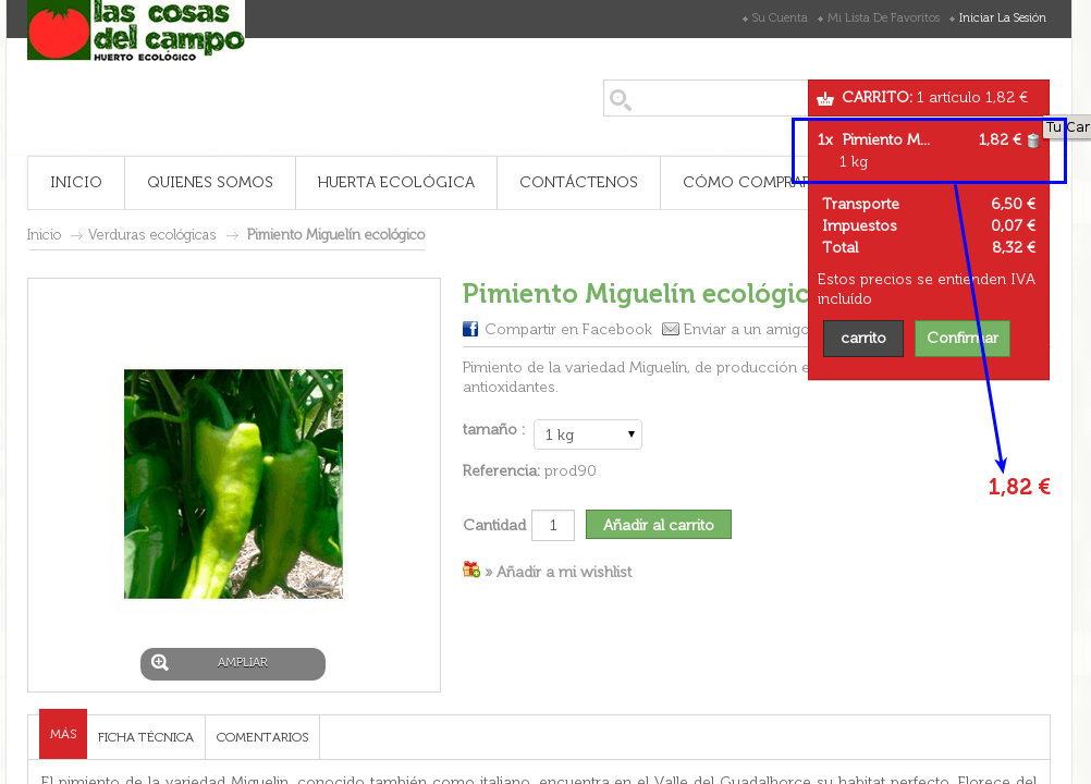

No hay problema a la hora de elaborar la factura del pedido: cuando sale con IVa ,lo dice arriba en la zona roja del carrito, cuando sale sin IVA, también dice que va sin IVA, es decir, no afecta a lo que el cliente paga.
La cuestión es que cómo indiqué: que una vez hecho un pedido, si antes los productos en toda la web salían con IVA, en el momento de confirmar el pedido, salen de repente sin IVA. :S

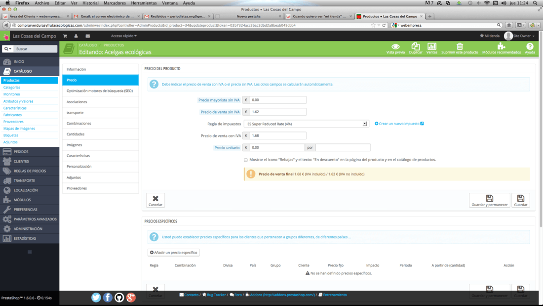

Sigo pensando que el problema puede estar relaciodado por el hecho de estar revisando la web con un usuario registrado o no, de forma que en el momento que el usuario está registrado a los productos se les deja de aplicar el IVA.
Tendrías que enviarnos una captura de pantalla de la configuración de un producto, concretamente de la pestaña Precio para que podamos ver la configuración que aquí tienes.
También tendrías que decirnos si has tocado algo en los apartados Localización->Impuestos y Localización->Reglas de impuestos.

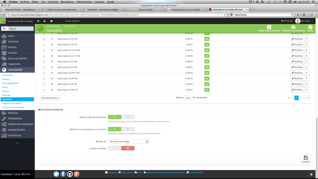

Mando pantallazos. En reglas de impuestos no he tocado nada.
En localizacion impuesto, puese "activar impuestos" (si) y "mostrar impuestos en el carrito": si
Gracias por adelantado
