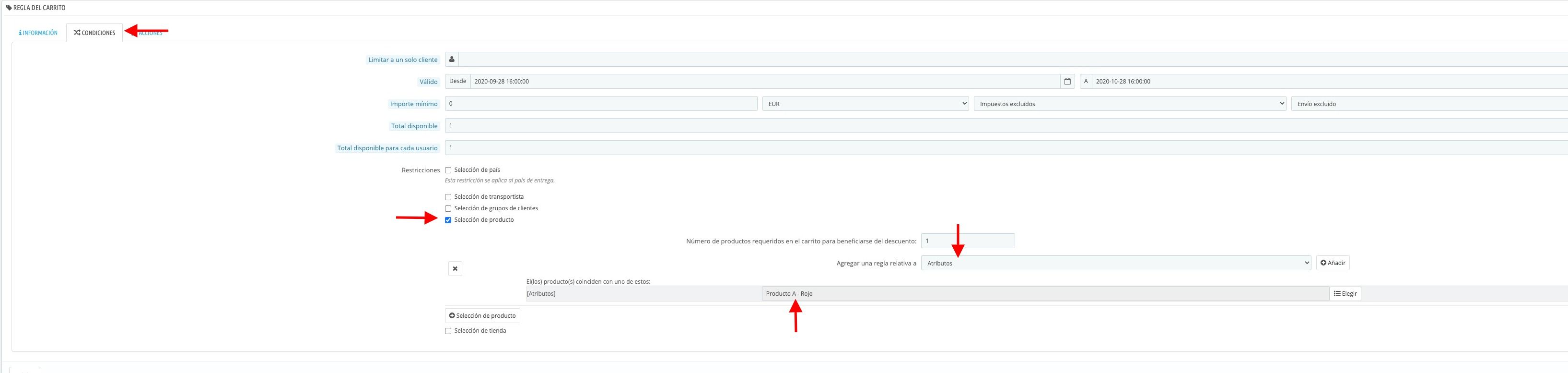

Tienes que crear atributos especiales par ese producto.
Supongamos que tienes producto A y una variación en rojo.
.- Accede a catalogo -> Atributos y características.
.- Crea un nuevo atributo que sea por ejemplo producto A
.- selecciona el atributo creado y añade una característica " Rojo "
.- En la pestaña " Condiciones " seleccionar " Atributos "
.- Selecciona "
.- En la Opción " Agregar una regla relativa a " seleccionar " Atributos " y añade el atributo que creaste pagar este producto.

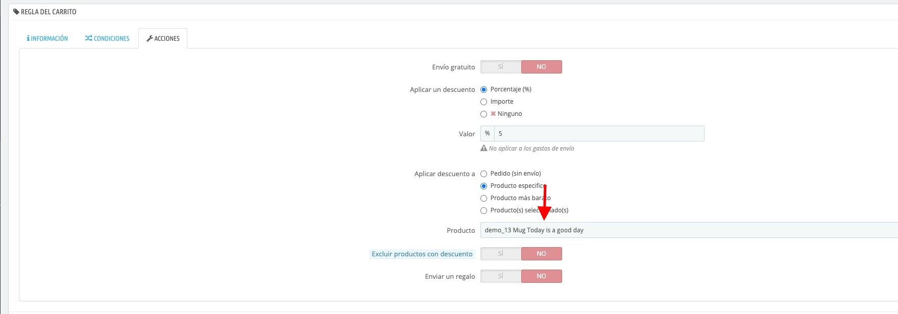

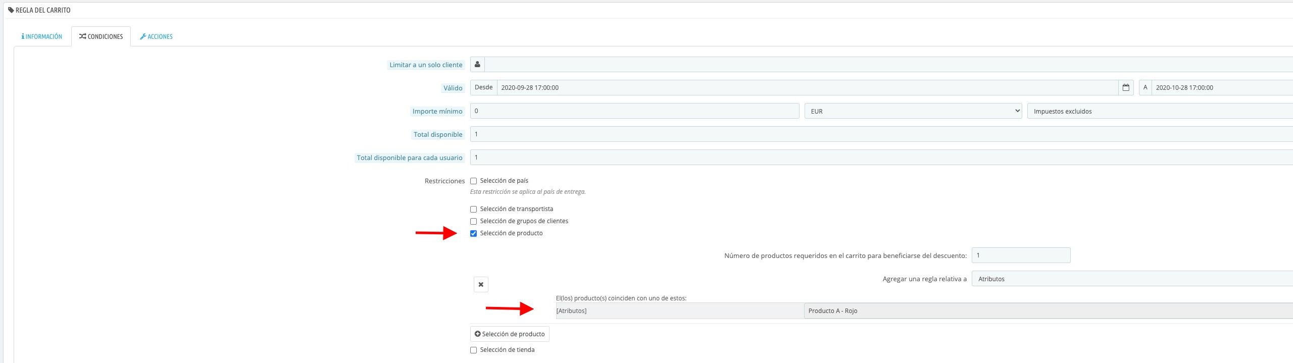

A cada cupón le tienes que asignar una acción y esta es para un producto único es decir se aplica a ese producto
screenshot joomlero cp95.webjoomla.es 2020.09.28 17 58 24 (1)
Lugo puedes definir reglas, es decir le indicas a que variaciones aplicar esa regla pero se aplicará el valor que se generó en las acciones  pero ese valor es el mismo para las variaciones que añadas, es decir que se aplicaría el mismo descuento para el de 112 y  115
screenshot joomlero cp95.webjoomla.es 2020.09.28 18 04 38
Respondido : 28/09/2020 4:05 pm
