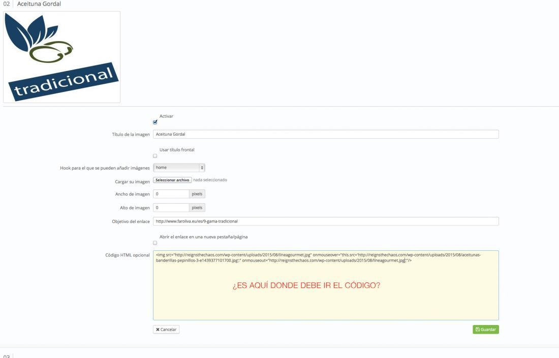

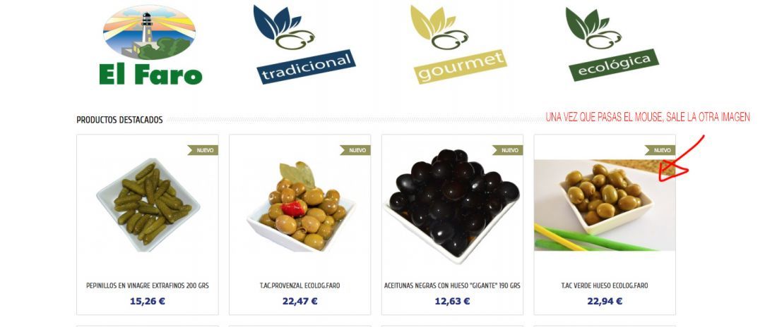

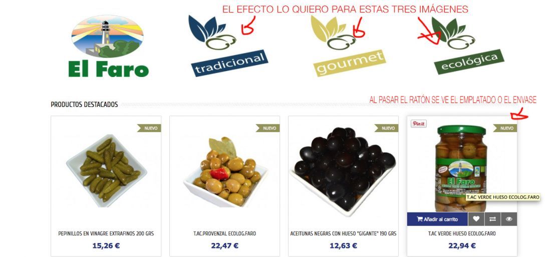

Quiero que tras pasar el ratón por la imagen que hay (lo haría en tres independientes una de la otra) en el home, me haga el mismo efecto que hace cuando lo paso por los productos también de la home (muestra una segunda imagen).
El código que yo pongo en 'vista código' (edito HTML)
Pero me da como resultado, 'contenido no válido'
Os adjunto unas capturas para que lo veáis y también el interior de donde quiero hacerlo.
¡Muchas gracias y espero que me puedan ayudar!
¡Saludos!

El código de cambio de imagen sólo funciona en el ámbito de producto, de manera general las dos imagenes cargan a la vez pero se oculta una de ellas al pasar el mouse, esto además lo hace con referencia a javascript cambiando al parecer la propiedad opacity

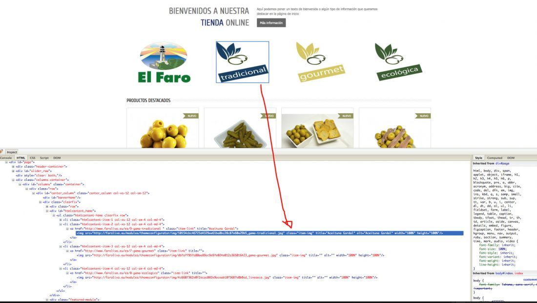

Cogí es código (de la red) pensando que era el correcto, pero si no es así (que está visto que no), dime cuál sería el correspondiente. Quiero que haga el mismo efecto que en la sección 'productos' las imágenes colocadas en módulo 'configurador de temas', 'gancho home'. ¿Cómo sé la url exacta de esto? Te adjunto una imagen para ver si es esto exactamente lo que necesitas.
Por lo que estoy viendo, la línea de los productos que hacen este efecto es (creo)
Pero claro hay que dar bien para implementarlo correctamente y en su sitio adecuado.
¡Muchísimas gracias y espero su ayuda!

Analizando la imagen que has puesto de ejemplo, no veo que haya ningún código javascript que haga el reemplazo de la imagen. Este código tendrías que incluirlo en el propio código HTML. Si se está usando algún editor HTML para configurar el contenido del módulo tendrías que entrar en la vista HTML del mismo para poder añadir el código de forma manual.

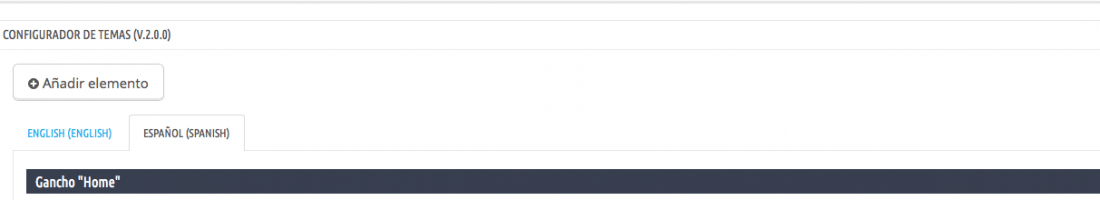

El módulo es uno que está por defecto en la versión de prestasho que tengo (1.6.0.14) de la plantilla Himalia. Me meto en módulos y me voy a 'configurador de temas' y en añadir elementos, las opciones que me da.

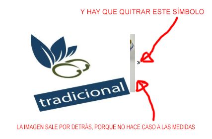

He hecho una prueba después de leer tu comentario (llevas razón), he pensado, y casi me sale. La página está activada para que veas el efecto. Te adjunto unas capturas para que veas dónde estoy.
Apuntar que la imagen de atrás no consigo ponerla a la medida que le estoy dando.

El problema está en que estás utilizando el código usado para las imágenes de los productos para tratar de hacer tu reemplazo de imagen, y este código está pensado para ser utilizado específicamente por las imágenes, por lo que en otros lugares te generará errores de diseño como el que tienes ahora.

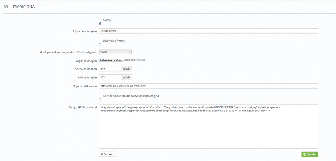

Así, aún viendo si falla o sobra alguna comilla, letra o enlace de la imágen, me da "Contenido no válido". Este código lo pongo en el cuerpo de 'edición HTML opcional' que me da el módulo.
¿O a este otro, que es el que tienen las imágenes de los productos:?
Este, como resultado, poniéndolo en el mismo cuerpo opcional para HTML, me da la captura que te comenté. Las dos imágenes con efecto incluido, pero la que queda atrás, no encaja en las medidas y no consigo modificarla.
