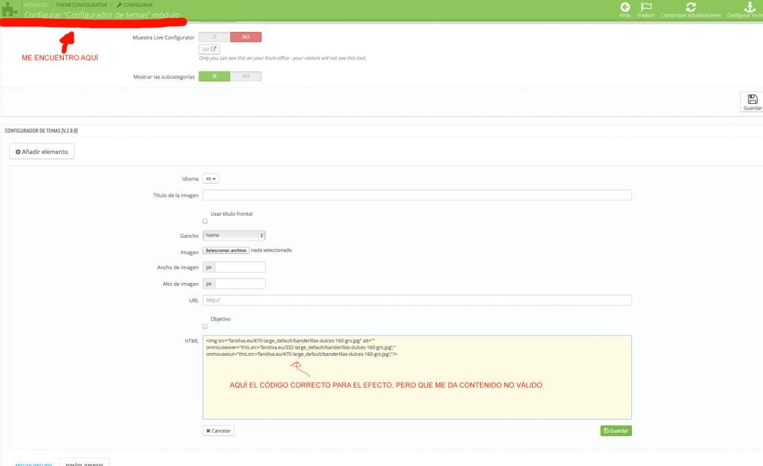

Quiero que tras pasar el ratón por la imagen que hay (lo haría en tres independientes una de la otra) en el home, me haga el mismo efecto que hace cuando lo paso por los productos también de la home (muestra una segunda imagen).
El código que yo pongo en 'vista código' (edito HTML)
Pero me da como resultado, 'contenido no válido'
Os adjunto unas capturas para que lo veáis y también el interior de donde quiero hacerlo.

Sí, ahora el código está perfecto, porque puede verse que funciona muy bien. El problema, es que cuando lo coloco en el cuadro de HTML, es cuando me da 'contenido no válido'. Le adjunto unas imágenes para que vea dónde lo quiero poner para que salga en el home y la url que me especifica el lugar (pero de esto no estoy seguro si le estoy dando la correcta). Decir que la URL es la que me da cuando estoy en este bloque, ¿se refiere a esa en concreto?

Hago lo que me comentas, pero sigue ocurriendo lo mismo. Estamos a punto, pero no termino de comprender por qué me dice no válido, cuando está correcto tanto el html como las url de las imágenes.

Examinando tus capturas he encontrado una errata. Veo que no pones las URLs completas de las imágenes (sin http).
El código correcto es:
Prueba a colocar este un bloque HTML y revisa si funciona.

Claro, no lo tengo porque al no funcionar, automáticamente se queda vacío el cuadro del HTML donde coloco el código.
El código:
La url de donde va:
http://faroliva.com/adminwe/index.php?tab=AdminModules&configure=themeconfigurator&token=0939c3a49fde2be3e19603d0df150dc3&tab_module=other&module_name=themeconfigurator (Esto es dentro de Módulos/configruador de temas/añadir elemento en el home).

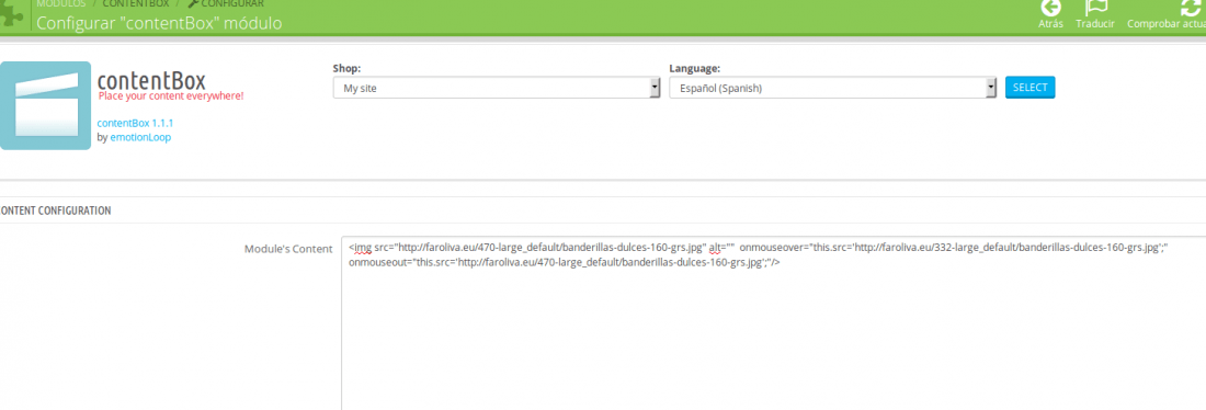

Hemos realizado pruebas con el código y el módulo que nos indicas y comprobamos que efectivamente, el problema es el editor de códigos que no lo admite.
Por lo que tienes que instalar un módulo HTML para colocar el código que quieres colocar.
Te recomendamos que uses contentbox ya que podrás colocarlo en cualquier parte de la Tienda Prestashop
Contentbox -> http://contentbox.org/ (abajo del todo en el botón azúl "Download this module")
A continuación, ve a la Administración Prestashop > Módulos y añadelo como nuevo módulo.
Una vez subido, pulsa en el botón "Instalar".

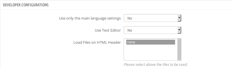

Ahora bien, tienes que colocar el siguiente código en Module's Content (al pulsar en configurar el módulo contentbox):
Asegúrate que no está activado el editor con -> Use Text Editor -> NO
Por último, tienes que colocar el módulo en la posición deseada > Módulos > Posiciones
En la prueba que hemos realizado, hemos conseguido hacerlo funcionar correctamente.
