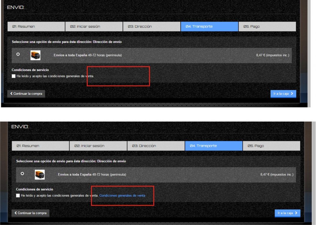

Cuando se esta realizando un pedido, donde esta el check para aceptar las condiciones del servicio, únicamente se visualiza el enlace al pasar el ratón por encima, sino queda difuminado con el fondo y no se ve.

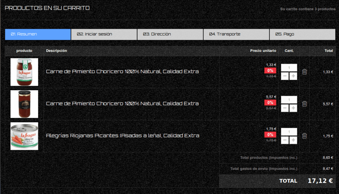

Tenia puesto un pedido mínimo de 15 euros, ahora ya lo he quitado. Al ir al carrito tengo habilitada la función pedido instantáneo donde se puede continuar sin necesidad de tener una cuenta creada. Es en el paso 4 (transporte) donde esta el problema.

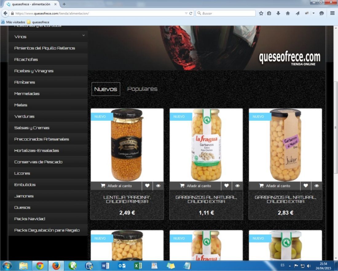

No he podido localizar algún producto para añadir al carrito, indícanos algún producto ya que todos aparecen como no disponibles para comprar, envía url exacta
Respondido : 24/04/2015 8:58 pm
Respuestas: 184
Que raro! A mi me salen todos disponibles.

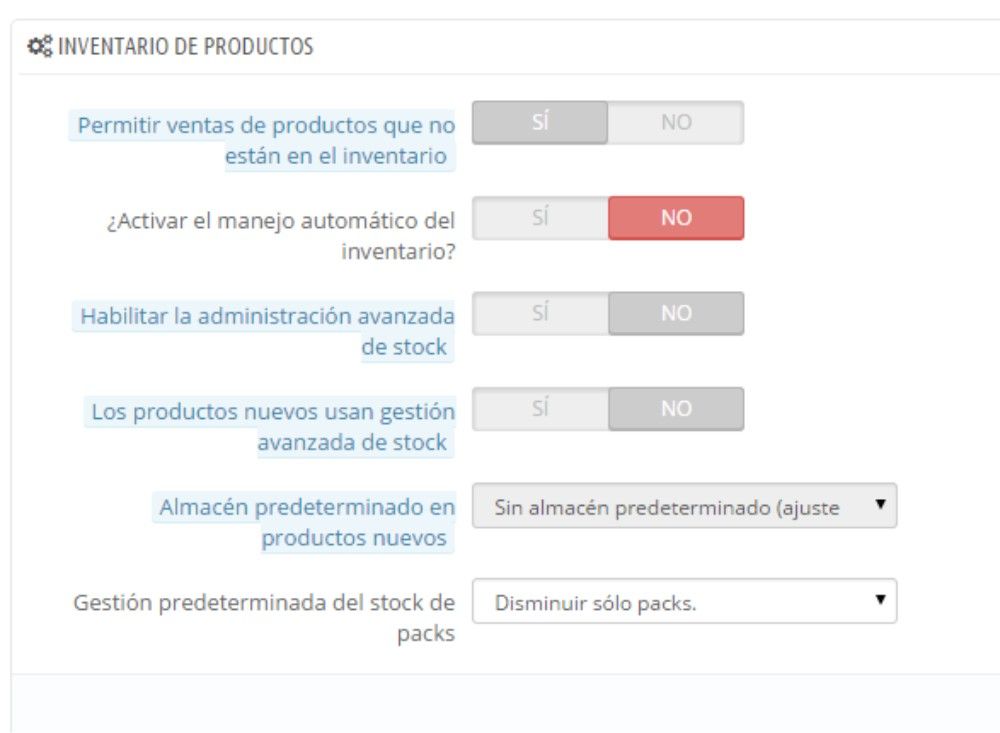

No utilizo stock (envío captura de como lo tengo configurado)
Respondido : 24/04/2015 9:29 pm
No podemos realizar pruebas si no habilitas para hacer compras, tal vez estas logueado o algo similar, te sugiero lo pruebes en otro navegador o nos indiques como realizar la prueba para ver lo que comentas

Utilizando Firebug puedes ver qué CSS se están aplicando y modificarlas.
En el siguiente artículo del Blog de Webempresa se explica el uso de Firebug, herramienta destinada a localizar cadenas de código, estilos, etc., desde tu navegador:
- www.webempresa.com/blog/item/282-usando-firebug-para-modificar-la-apariencia-de-una-plantilla-joomla.html
- chrome.google.com/extensions/detail/bmagokdooijbeehmkpknfglimnifench
Fifebug Firefox:
- addons.mozilla.org/es-es/firefox/addon/firebug/
En este caso verás que en /themes/Megaclite/css/global.css en la línea 7629 tienes el código siguiente:
a.iframe {
    color: #333;
    text-decoration: underline;
Puedes cambiar el valor de la propiedad color para que tenga un color que destaque más (cambia #333 por red y se verá rojo, por ejemplo) o directamente eliminar la línea de dicha propiedad.
Respondido : 25/04/2015 10:35 am
Respuestas: 184
Arreglado el tema CSS!!!
