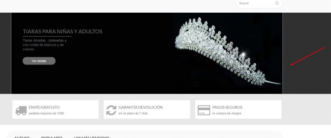

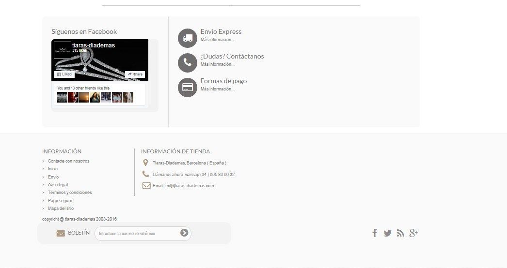

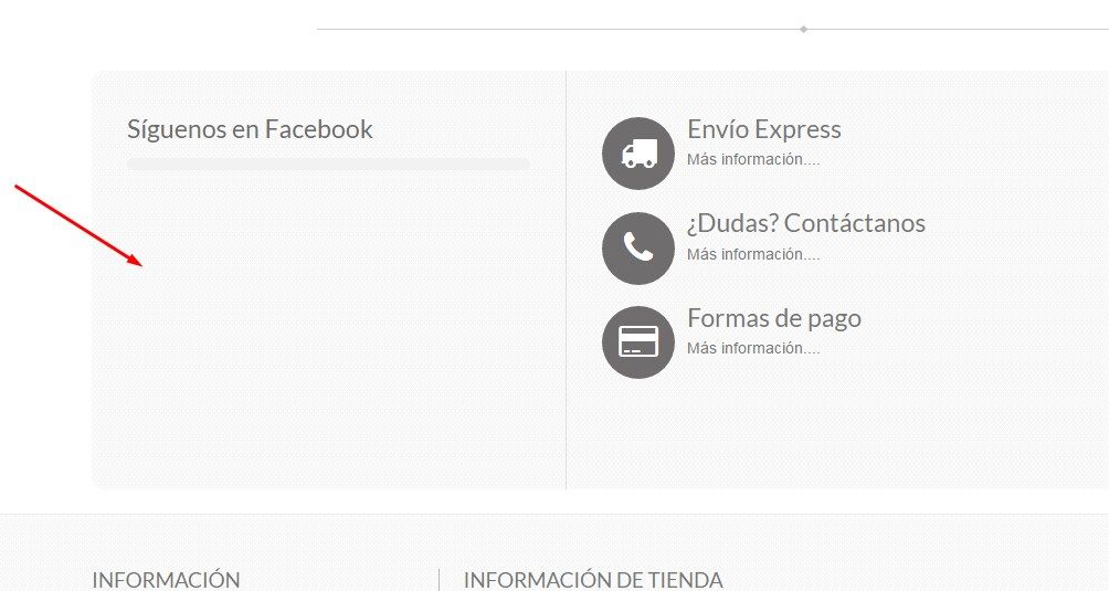

Hola , el slider de imágenes que aparece en la página principal de la plantilla "carme" se quedó fijo y modulo de facebook no se ve bien

Si compruebas la demo "oficial" del Pack Carme verás que el slider se visualiza bien http://demopacktienda.webempresa.eu/prestashop_carme independientemente de que el módulo no se muestre, derivado de cambios en la API de Facebook.
Veo en tu web que has eliminado los productos destacados de portada y otros elementos ¿es posible que hayas deshabilitado funcionalidades del tema en ese proceso de limpieza de elementos de portada que has realizado?
¿Haces copias de seguridad antes de aplicar cambios que afecten al funcionamiento de tu web?

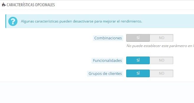

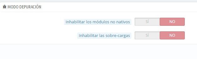

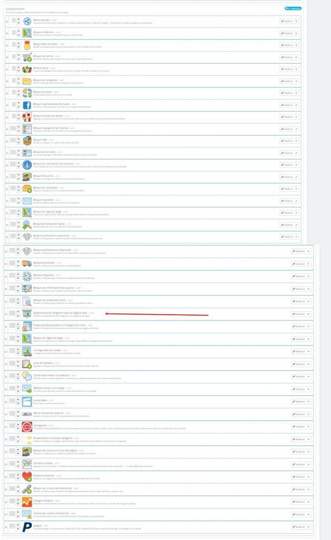

Hola, no doy con el problema adjunto capturas por si veis algo mal , a mi me parece que hay demasiados módulos ...pero nose y no me atrevo a tocar nada más.

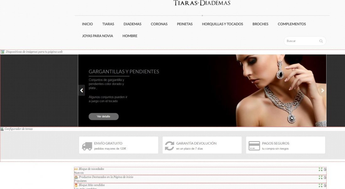

He probado entrar con el editor " live edit " y funciona la galeria de imagenes

El slide no funciona posiblemente debido a un error javascript, veo que aparece lo siguiente :
ReferenceError: comparedProductsIds is not defined
Has realizado alguna configuraciòn al respecto ?

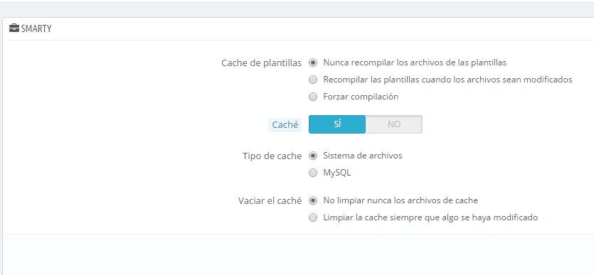

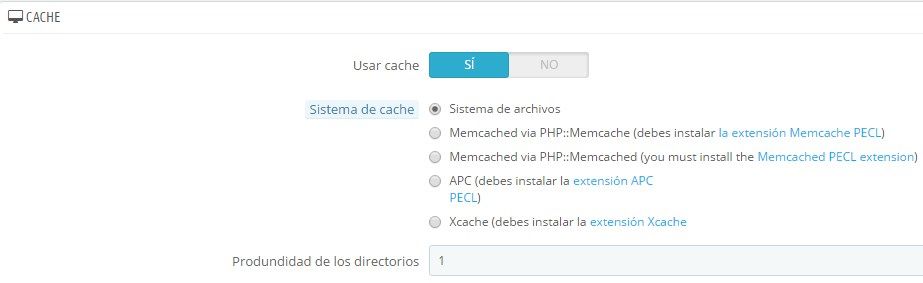

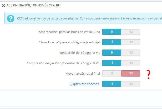

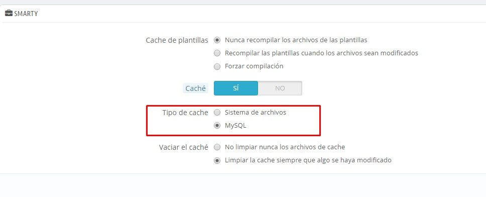

Creo que los parámetros de la caché los tengo bien pero como en los videos aparecen otras versiones de prestashop igual me he dejado algo por configurar, paso capturas para que verifiques si esta bien
Respondido : 09/08/2016 7:47 pm

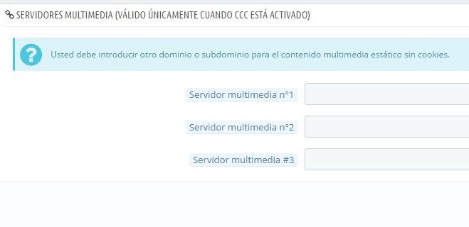

En las capturas de pantalla prueba desactivando la sección CCC, espeicalmente la compresion de javascript
Si aun sigues con problemas desactiva la general en la sección cache de la parte final de la pantalla.

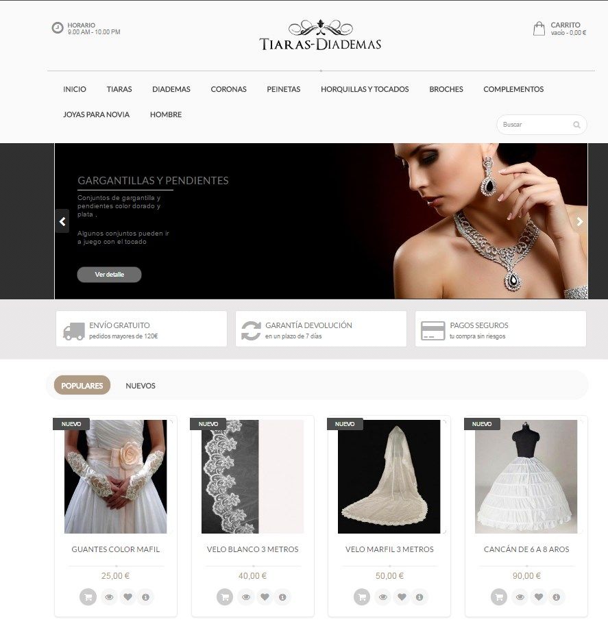

Hola , ya desactive la sección ccc compresión de javascript y la caché de la parte final ...pero todo sigue igual
Si se entra desde la administración la web se ve bien
http://www.tiaras-diademas.com/?live_configurator_token=47d9a6dcbe61a710db96cb32a3c9cd7e&id_employee=1&id_shop=1&theme=theme4&theme_font=font4
pero desde la web no
Os da eso alguna pista de cual debe ser el problema?

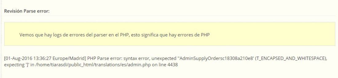

Tambien encontre un error en configuracion ...adjunto captura
Respondido : 09/08/2016 10:57 pm
Es extraño que con la url del live editor si funcione correctamente.
Pasa una revisión de tu cuenta de hosting con la herramienta Stephan en caso algunoas archivos tengan permisos incorrectos , esto lo consigues al hacer un nuevo ticket desde tu área de cliente.

Hola, pase el stephan y si había algunos permisos incorrectos y encontre un error pero creo que era de paypal de días anteriores , ahora ya lo tengo solucionado .
El theme de la plantilla original va en rojo a mi me llego en rosa por defecto, cambie el color pero todo sigue igual ; no va la galeria de imagenes y los botones de populares y nuevo no muestran nada sino se pincha encima , y aunque se active al pinchar el botón cuando actualizas la web otra vez se esconden los productos

Es como si el live configurator cargara algunos scripts adicionales y se ve correctamente, pero es extraño que tenga este comportamiento, posiblememente modificaste algo por accidente.

Hola , parece que lo he podido solucionar en rendimiento / tipo de caché /he marcado MySQL en vez de archivos.
Lo he probado con varios navegadores y parece que ahora la galeria de imagenes se ve bien y el resto de la pagina principal tambien , me lo podeis verificar vosotros a ver si tambien lo veis bien?
