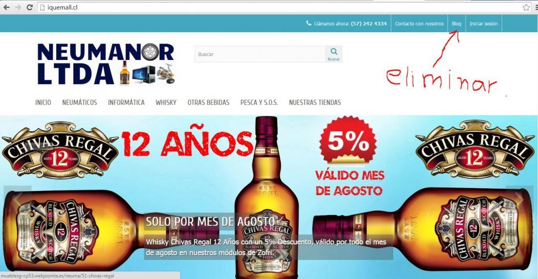

Estoy trabajando en la plantilla Himalia de prestashop y en la parte superior derecha me aparece una pestaña de "Blog" la cual quiero eliminar ya que el sitio no tendrá un blog por el momento.
Por favor si me ayudan, dejo captura.

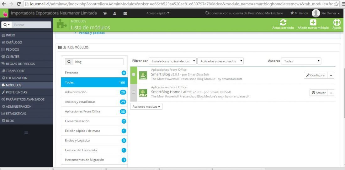

Busca en la opción de módulos de tu sitio , un módulo de blog y desactívalo.
Respondido : 22/07/2015 7:56 pm
Respuestas: 102
Hola Jhon.

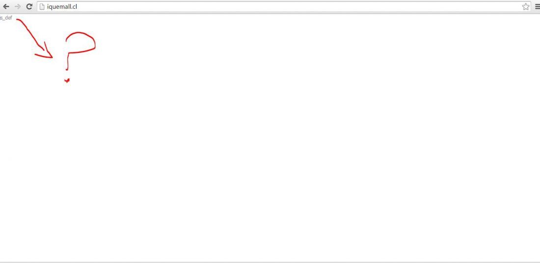

Solo dos módulos son los que me aparecen y los muestro en la primera captura. Y en la segunda captura que dejo por acá es lo que me aparece cuando desactivo el módulo smart blog que es el primero que aparece y el que no había desactivado.
Esto ya lo había hecho antes y no me resultaba bien. Pues bien, desactivando el que falta queda la página en blanco.
Debe haber otra forma de quitar la pestaña de blog del costado superior izquierdo del sitio.

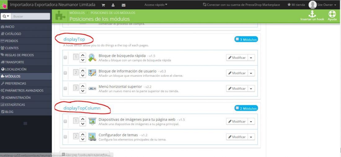

Desde: Modulos => posiciones de los módulos , busca el módulo de blog en las posiciones superiores, es decir en donde se encuentre también el login, información de usuario, posiblemente sea displaytop, luego verifica si hay algún módulo de blog y desenganchalo
Respondido : 23/07/2015 7:21 pm
Respuestas: 102
Como muestro en la siguiente captura, no hay ningún módulo con nombre de blog, ni ahí ni en filtrar módulos.
Los únicos son los dos que muestro en las capturas de la pregunta anterior de este mismo hilo de foro.
