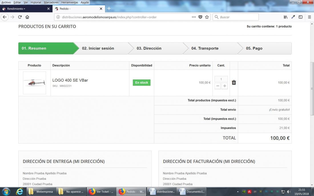

Tenemos una tienda PrestaShop 1.6.1.18, y la utilizaremos para B2B, nuestro problema es que en el resumen del carrito de la compra aparece el producto SIN IMPUESTO que es correcto, aparece el importe de los impuestos, que también es correcto, pero en el TOTAL no suma el importe del producto SIN IMPUESTO mas el importe del IMPUESTO.
Adjunto captura de pantalla.

áLa tienda ya esta fuera de mantenimiento.
Contenido solo visible a usuarios registradospara realizar pruebas y como producto la referencia "MIK02231", ya que no todos los productos tienen su precio final.

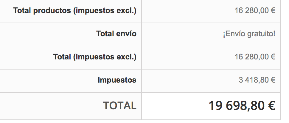

Veo que en el paso 5 ya suma los impuestos, sin embargo antes no lo hace

Si, en el paso 5 aparece el total de forma correcta; pero nuestro problema es que al no aparecer en el paso 1 se quejan como un error con los distribuidores de confianza con los cuales estamos realizando pruebas.

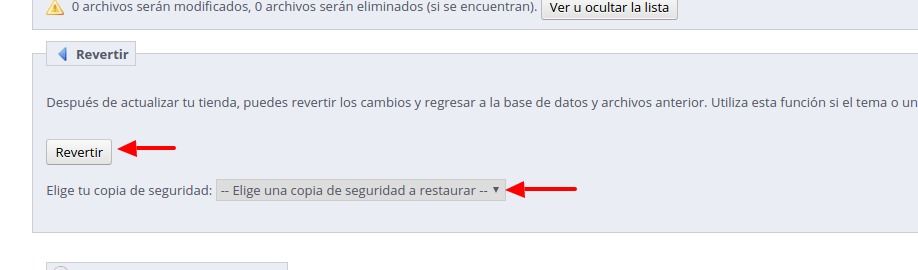

¿Hay alguna forma de volver a una versión anterior en PrestaShop sin perder los datos de productos, categorías, etc. ya existentes?, ósea, ¿sería posible que desde la version 1.6.1.18 que tenemos actualmente volver a la versión anterior 1.6.1.17?
Muchas gracias y un saludo.
Respondido : 22/05/2018 8:54 am
Respuestas: 42192
Hola Luis.
Puedes hacer un rollback desde el modulo 1-clickUpgrade, alli deberias tener los registros de versiones anteriores.
Otra opción es restaurar la web a una fecha anterior a la que realizaste la actualización, dispones de copias de los últimos 30 días que puedes restaurar desde tu área de clientes.
Tienes información en esta guía:
-> https://guias.webempresa.com/preguntas-frecuentes/gestionar-copias-seguridad-superbackup/
Si te decides por restaurar la web ten en cuenta que tienes que restaurar tanto los archivos como la BD y los dos tienen que ser de la misma fecha.
A tener en cuenta el tema de los pedidos ya que los pedidos realizados con fecha posterior a la fecha de restauración no aparecerán.
