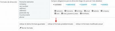

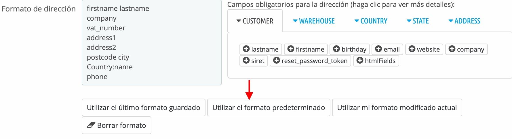

Hola Juan Pedro.
.- Accede a Internacional -> Ubicaciones Geográficas.
.- Pulsa en la pestaña Países y edita el país con el que trabajas.
.- En las opciones de " Formato de dirección " Pulsa en " Utilizar el formato Predeterminado "
screenshot nimbus capture 2020.03.21 13 10 19
Revisa si después de eso se soluciona.
Respondido : 21/03/2020 12:11 pm
Respuestas: 5
Buenas gracias por tu contestación, he hecho lo que me indicas y me sigue dando el mismo error, el caso es que aun modificando lo que me dices no sale reflejado algunos de esos campos en el formulario de registro.
