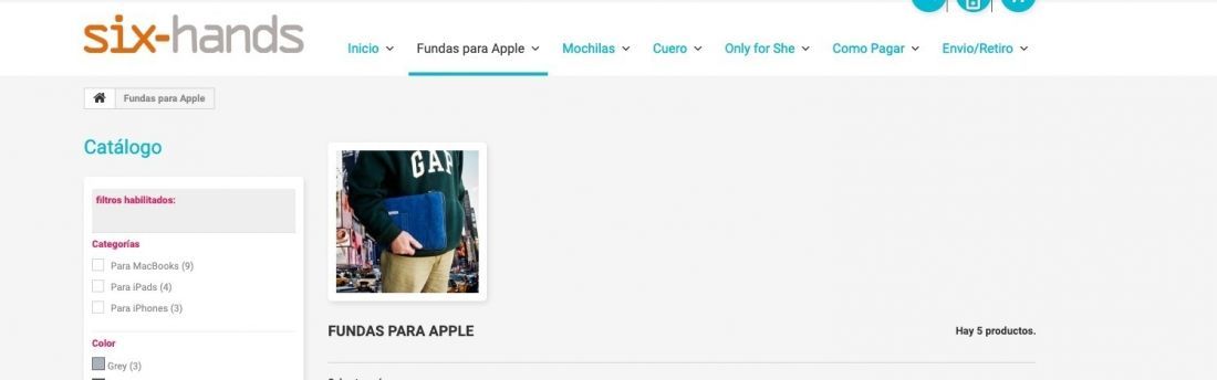

Ahora funciona "casi" todo el sitio pero al queres usar el menu va a página en blanco,(si accedo por algun producto llego a la página del producto, ahí todo bien). quise entrar en modulos para ver si desenganchaba el módulo del menú, pero ahí me tiro el siguiente error:

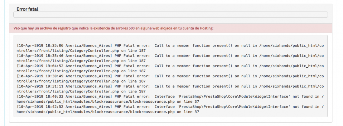

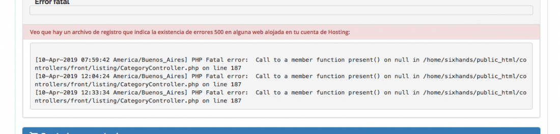

Luego pase stephan y me dio otros errores 500 van en el adjunto

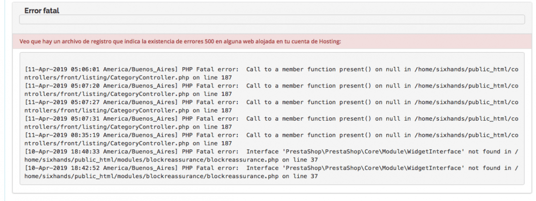

Agrego ultima lectura de Stephan

En la ultima captura puedes visualizar que existe error en un modulo.
Prueba a renombrar este directorio y verifica si te permite acceder.

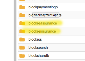

Por si sirve he notado que en el 1.6.1.18 (que se supone es el actual) solo exixtía la carpeta "blockreinsurance, "ahora apareció la "blockreasurance"
es como si el inento de update se hubiera ejecutado a medias y mexclado todo? adjunto foto de pantalla

renombré la carpeta y stephan Marcó estos errores, van en adjunto
Respondido : 11/04/2019 1:44 pm
Respuestas: 41992

.- Accede a la carpeta controllers -> front -> listing y renombra el archivo " CategoryController.php " por ejemplo " CategoryController_old.php "
Revisa si después de eso carga bien la web.

Esto tiene un error movedizo, hoy tuve que ausentarme una hora y no le pude poner el ojo, ni hacer lo que me dijiste, me avisaron que de golpe se dejo de poder acceder al administrador, pensé que quizas ustedes estaban trabajando y no le di importancia, cuando volví probe el menú y andaba perfecto, como no creo en milagros, dije, una ayudita de los muchachos (el front lo revisamos y anda todo perfecto)

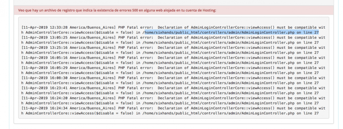

Pero ahora no puedo ingresar al administrador y no se que hacerStephan de un error intente renombrar el archivo y no pasa nada.
Igual adjunto los errores que salieron

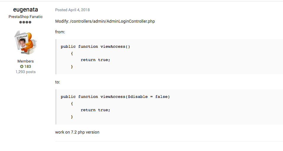

En este hilo se comenta sobre el error: https://www.prestashop.com/forums/topic/713691-declaration-of-adminlogincontrollercoreviewaccess-must-be-compatible-with-admincontrollercore/
La solución parece que pasa por cambiar la versión PHP de la 7.2 a la 7.1, comprueba por favor si esto es correcto: https://guias.webempresa.com/preguntas-frecuentes/cambiar-la-version-php/

Hola Amigos
Gracias Jhonny, en el hilo que me pasaste encontre algo que solucionó en parte el problema . va adjunto
