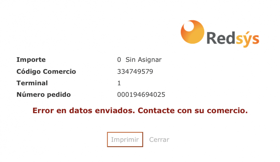

tengo mi tpv virtual con Redsys, BBVA, desde hace por lo menos un par de años... no hemos cambiado nada en nuestra web, y hoy me ha avisado un cliente, y después he comprobado yo que no funciona.
Sale el error que adjunto en el pdf.
Tenéis alguna idea de lo que puede pasar??

No tenemos nada adjunto, pero bueno si la extension te la proporciono el banco, tendrás que ver si tienen actualizaciones ya que Redsys cambio un poco en el tema de protocolos de seguridad.
De todas formas si puedes adjunta la captura del error, si vas a mandar el PDF mejor lo comprimes en un archivo zip

Ahí adjunto el archivo... los de soporte del BBVA todavía no me han contestado nada... A ver si a ti te suena de algo este error.

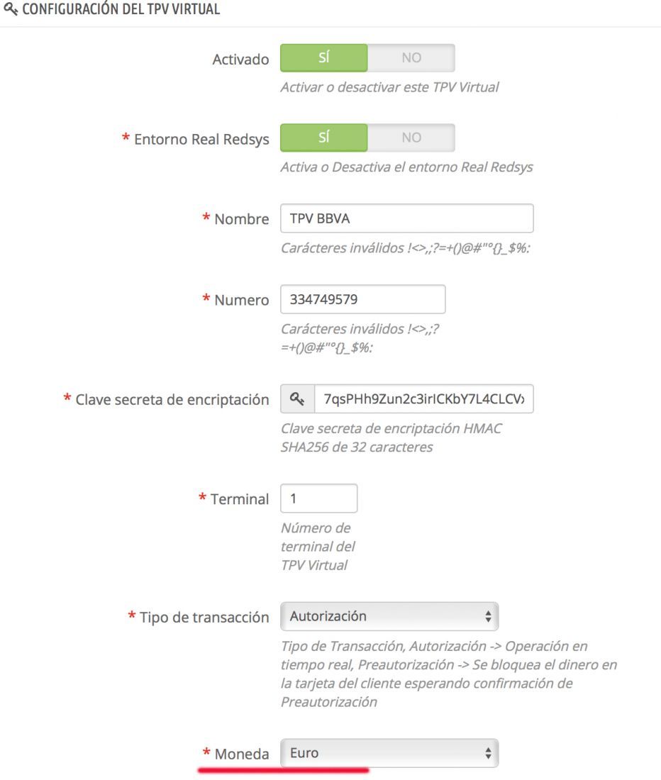

ya tengo una respuesta del soporte técnico del tpv virtual:
"Tras revisar la incidencia que nos indican, comprobamos que el tpv virtual operando en real está recibiendo el error SIS0016: Error de formato en Ds_Merchant_Currency. El comercio debe revisar cómo está enviando el formato de la moneda en el tpv virtual . Se debe enviar el código numérico de la moneda según el ISO-4217, por ejemplo: 978 euros, 840 dólares. El tpv virtual de su comercio está dado de alta en moneda euros 978. Si tras esta revisión persiste el error rogamos nos lo indiquen, informándonos cómo está el comercio enviando este campo en el formulario de pago."
Yo veo que en la configuración del TPV virtual, está seleccionada como moneda el euro (adjunto pantalla), cómo ver o saber qué es lo que estoy enviando en el formulario de pago??

A nivel de tu sitio veo que igualmente estas manejando Euros, es muy extraño que tengas configurado Euros y que al llegar a la pasarela reporte problemas respecto a la moneda , has realizado cambios recientes relacionados con la moneda?
Podrías probar instalar un módulo alterno de pasarela de pago RedSys y verificar si te sucede lo mismo.

Muchas gracias por vuestra ayuda,
ya hemos solucionado el problema.
Además de desinstalar y volver a instalar el módulo, parece que teníamos un problema con la clave de encriptación.
