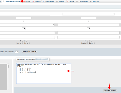

Tienes que realizar algunas modificaciones en tu base de datos, seria ejecutar la siguiente consulta:
INSERT INTO `ps_configuration_lang` (`id_configuration`, `id_lang`, `value`, `date_upd`)
VALUES
    (1, 1, '', NULL),
    (1, 2, '', NULL),
    (1, 3, '', NULL),
    (1, 4, '', NULL);
El primer valor " 1 " corresponde al ID de la tienda, este valor lo puedes ver en la tabla " ps_shop " y tienes que realizar la consulta para todas las tiendas que tengas creadas, si no recuerdo mal creo que tienes una multitienda.
El segundo valor " 1, 2, 3 " corresponden a los ID idiomas que tienes creados.
para realizar la consulta accede a tu cuenta de cPanel -> Bases de datos -> phpMyAdmin
.- Selecciona la base de datos que utiliza tu instalación.
.- Pulsa en " Exportar " y descarga una copia de la base de datos.
.- Pulsa en " Generar Consulta " y añade la consulta que te indique antes:
Recuerda que tienes que realizar lo que se indica en cada ID de tienda.

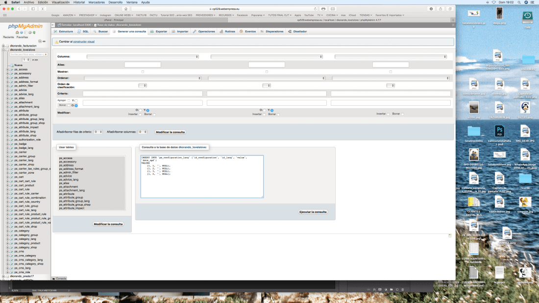

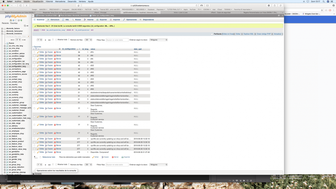

No entiendo mucho de esto... a ver he hecho la prueba en el prestashop nuevo que no es multitienda y que no pasa nada si pierdo algo.
Copio lo que me has puesto, lo pego en generar consultas, le doy al botón ejecutar la consulta, y no pasa nada, o sea no me da ningún mensaje de que está ok, ni que está mal.
Entiendo que luego te vas a la tabla "ps_configuration_lang" y tendrian que aparecer esas tablas nuevas no?
Porque no aparecen, adjunto captura de pantalla
Igual hago algo mal
Gracias!!!

Envíanos una captura de pantalla de la consulta que has ejecutado, antes de ejecutarla para ver la sintaxis y en donde la estas ejecutando.

Gracias por tu respuesta... volver atrás no porque tampoco es importante y se que se arreglará y como hace días que ya actualicé pues no me merece la pena. Si lo puedo solucionar, si lo podemos solucionar bien, sino esperaremos a la próxima...
te adjunto captura de pantalla de como lo hago, lo hago siguiendo instrucciones de Pepe
