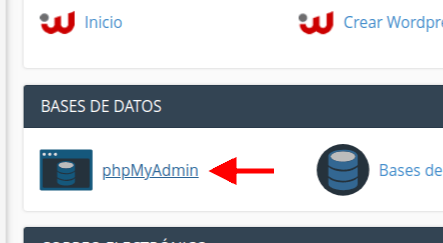

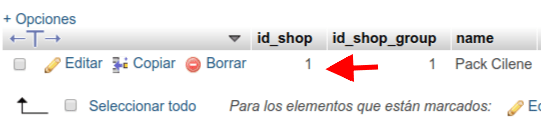

.- accede a tu cuenta de cPanel -> Bases de datos -> phpMyAdmin
.- Selecciona la Base de datos que utiliza tu instalación:

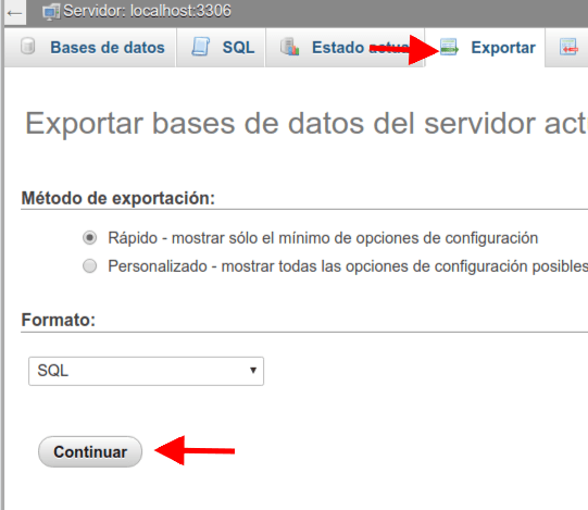

.- Pulsa en Exportar para tener una copia de la base de datos.

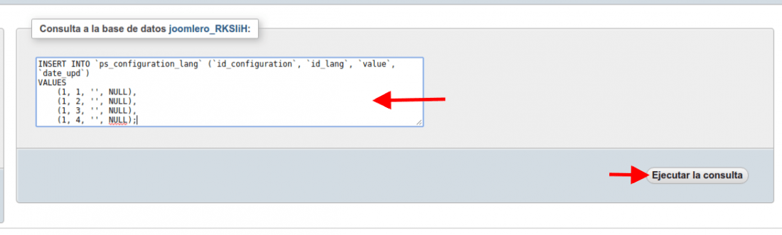

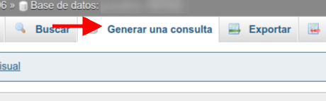

.- selecciona de nuevo la base de datos y pulsa en " Generar consulta "
.- En el bloque " Consulta a la base de datos " añade lo siguiente:
INSERT INTO `ps_configuration_lang` (`id_configuration`, `id_lang`, `value`, `date_upd`)
VALUES
    (1, 1, '', NULL),
    (1, 2, '', NULL),
    (1, 3, '', NULL),
    (1, 4, '', NULL);
Una vez realizada la consulta mostrara un mensaje superior con las tareas que realizo
Esta consulta la tienes que realizar para todas las tiendas que tienes en esa instalación, solo tienes que cambiar el primer valor " 1 " por el ID de cada tienda que puedes encontrar en la tabla " ps_shop "

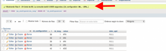

Es lo que he estado haciendo ayer, pero el mensaje de las tareas que se han realizado no me sale, simplemente desaparece la consulta sin salir mensaje alguno...
Respondido : 06/08/2018 1:44 pm

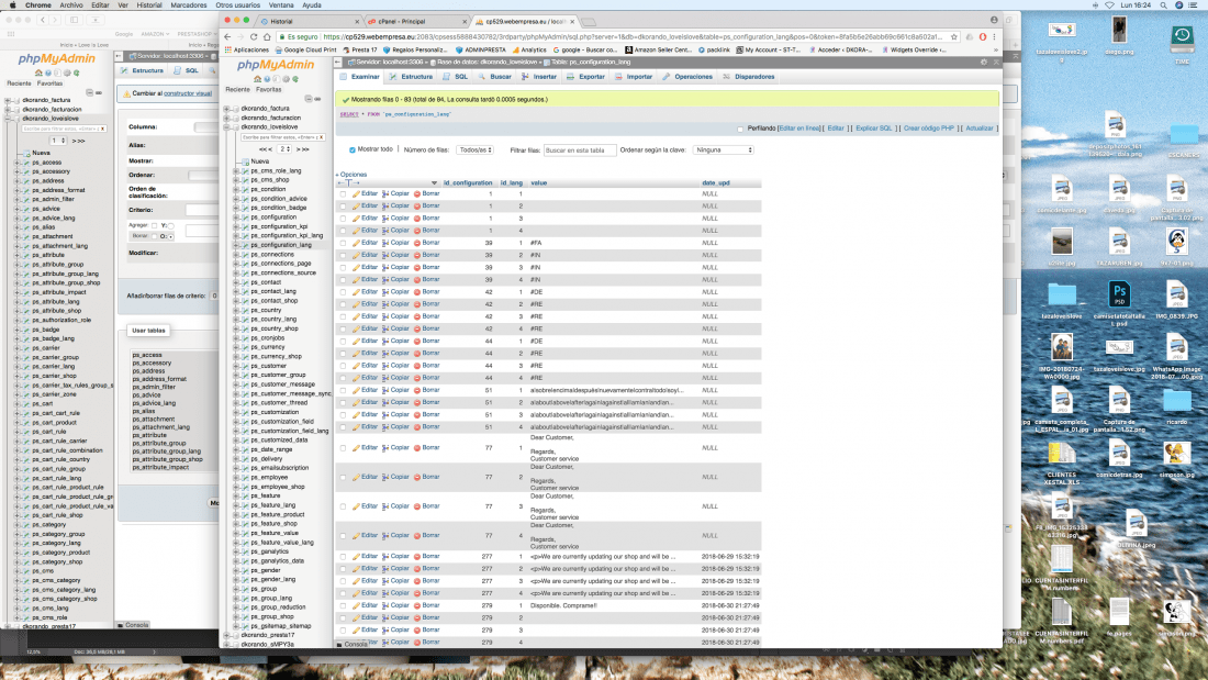

Lo he hecho y luego abro la tabla ps_configuration_lang, y no aparece nada nuevo, por lo que he insertado las entradas manualmente, que no se si se puede pero lo he hecho, adjunto captura de pantalla a ver si tendría que quedar así.
He vaciado cache, y nada el error se reproduce igual.

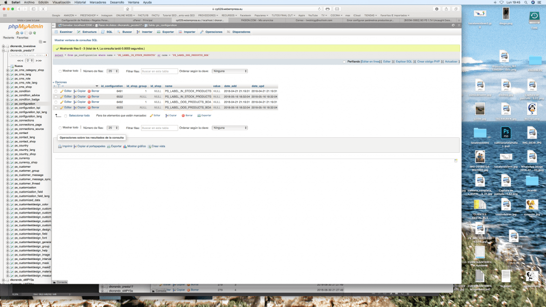

jaime luis
Respuestas: 145
Hola Jhon
Tengo dos instalaciones, una nueva, en la que siguiendo tus indicaciones lo he solucionado, eso si, insertando linea a linea, pero bien.
En cambio en la que tengo multitienda no lo consigo. Te adjunto captura de pantalla de lo que me sale cuando ejecuto la consulta para saber lo que hay que modificar o añadir, está como duplicado...
Respondido : 06/08/2018 7:46 pm
Prueba igualmente poniendo 4 consultas 2 por cada tienda y verifica.
PD. Veo en tu captura que hay un null en id_shop_group, tal vez hubo problemas en la creación de la multitienda.
Respondido : 06/08/2018 9:46 pm

Respondido : 06/08/2018 10:54 pm
En tu multitienda tienes múltiples idiomas igualmente?
No creo que sea necesario repetir las constantes ya que esas constantes hacen referencia al grupo de tiendas, verás, teóricamente todas tus tiendas deberían estar en un solo grupo, el grupo 1 y además en esa tabla sólo debería haber una sola vez:
PS_LABEL_IN_STOCK_PRODUCTS
PS_LABEL_OOS_PRODUCTS_BOA
Tal como lo tienes ahora se repiten pero una tiene el grupo a null por lo que posiblemente es como si no estuvieran.
Prueba hacer simplemente la actualización (Update), tal como se comenta en:
http://forge.prestashop.com/browse/BOOM-5982
La actualización la harías con los IDs de las constantes que no son nulas
Respondido : 07/08/2018 5:31 pm
jaime luis
Respuestas: 145
Gracias Jhon!!!
Dios!!! que no tengo ni idea, me he hecho de las 7 tiendas todas las lineas de las tablas y nada!!!
Pero lo he resuelto, he borrado todo lo añadido, he dicho "Null" en los campos tanto de grupo de tiendas como en tiendas en la tabla "configuration" y he comprobado que en la tabla "configuration_lang" la etiqueta de producto fuera de stock no estaba con los idiomas, he agregado las Linas y listo!!!!!
PS_LABEL_OOS_PRODUCTS_BOD
Son estas las que hay que poner lo de los idiomas
Solucionado, gracias a vuestras pistas!!!
