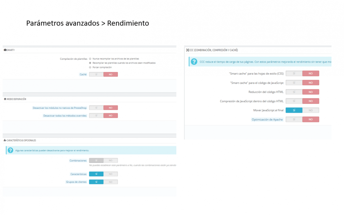

Hola Jhon,
No veo que tenga ninguna opción Debug en Paramétros avanzados > Rendimiento
Ajunto copia pantalla con las opciones actuales
Respondido : 18/10/2018 7:09 pm
Para PrestaShop 1.6 veo que se hace de manera manual, tienes que ubicar en el archivo
config/defines.inc.php
La constante, asegúrate de que se encuentre en false, revisa:
https://www.onasus.com/prestashop-how-to-activate-the-debug-mode/
Respondido : 18/10/2018 8:01 pm

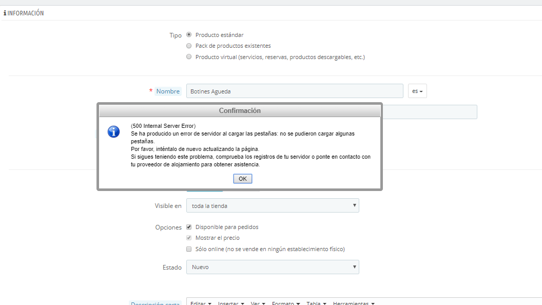

Ahora me sale otro error en el mismo producto que daba problemas, hay otros con lo mismo. Según por donde entre no puedo abrir la ficha del producto.
Si accedo por el módulo de administración > catálogo > productos me sale lo que se ve en la imagen y no puedo actualizar el producto, la opción salvar entra el bucle.

Respondido : 19/10/2018 5:26 pm
El producto genera una url que pertenece a la categoria promociones
Prueba quitar el producto de promocion y asígnalo a otra categoría y busca en esa categoría y verifica si te sucede lo mismo.
Si no puedes ingresar al producto prueba con un producto nuevo.
Es posible que la categoría promoción tenga problema, prueba creando otra categoría
¿Tienes algún módulo que pueda estar relacionado con categorías?
Respondido : 19/10/2018 5:49 pm
