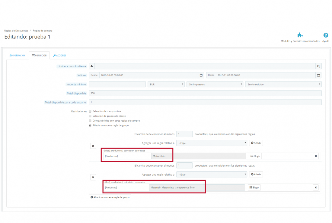

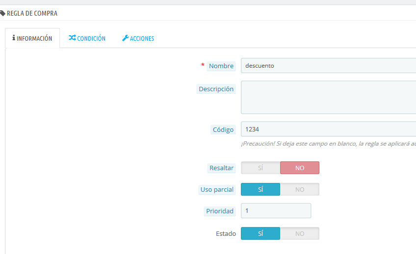

Estoy intentando crear un descuento que afecte solo a 2 atributos, que se encuentran en dos productos distintos (metacrilato y formas corpóreas) , los atributos son material: metacrilato transparente 5mm y metacrilato transparente 8mm. He probado con los dos sin seleccionar producto, tambien seleccionando los dos productos y los dos atributos, y me da error, también he probado sólo con un producto y un atributo y me sigue dando error, os adjunto pantallazos del error en el carrito de la compra y de la configuración de la regla. Gracias!!

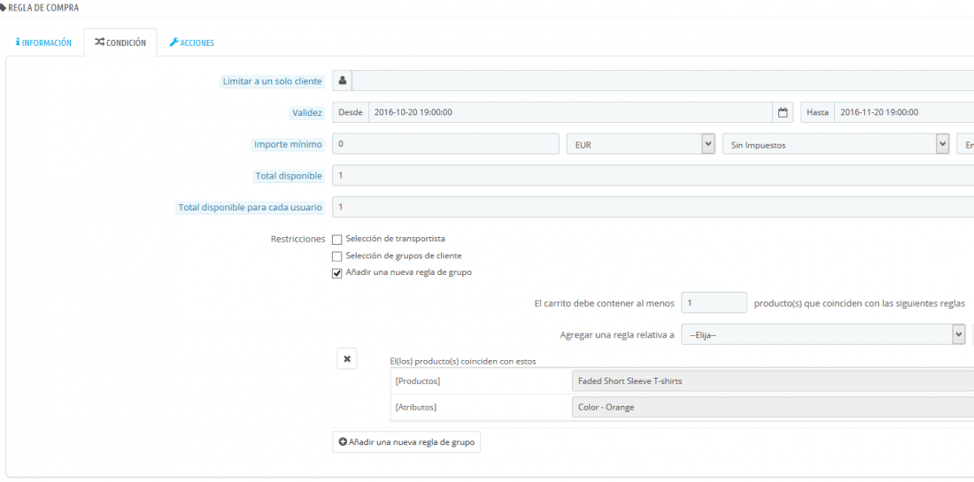

En la captura que mandas, veo que el atributo y el producto lo tienes en distintas reglas.
Tanto el producto como el atributo tienen que estar en la misma Regla del catalogo:
Modifícalo y nos comentas.

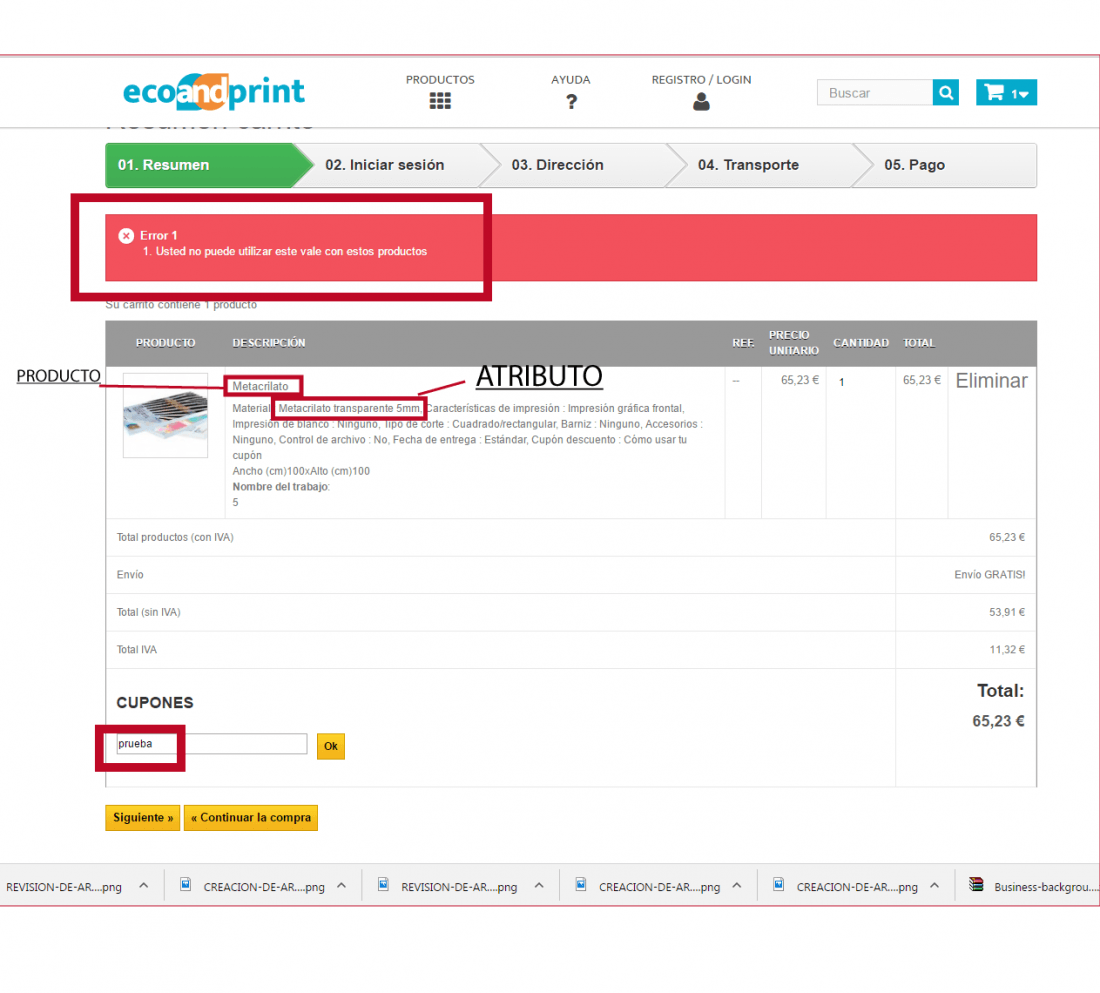

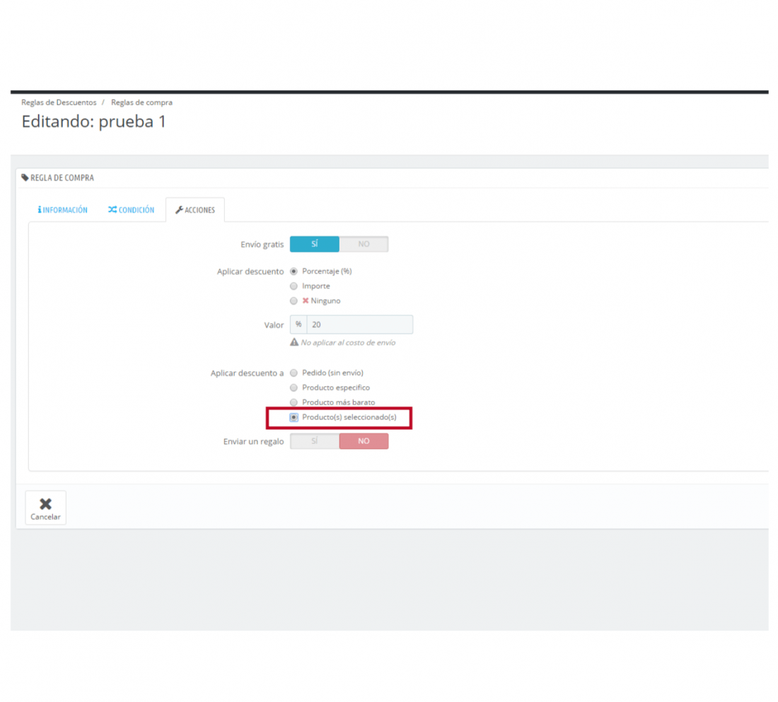

He probado como dices:
1 prod + 1 atributo + solo envio / producto mas barato / producto seleccionado
Y no me coge el cupón, con ninguna acción
Si vuelvo a probar solo con 1 atributo, sigue sin funcionar, y si pruebo con 1 producto funciona correctamente
Si pongo cualquier atributo en la regla me dice:
Error 1
Usted no puede utilizar este vale con estos productos
Solo me coge el cupón cuando la condición tiene producto.

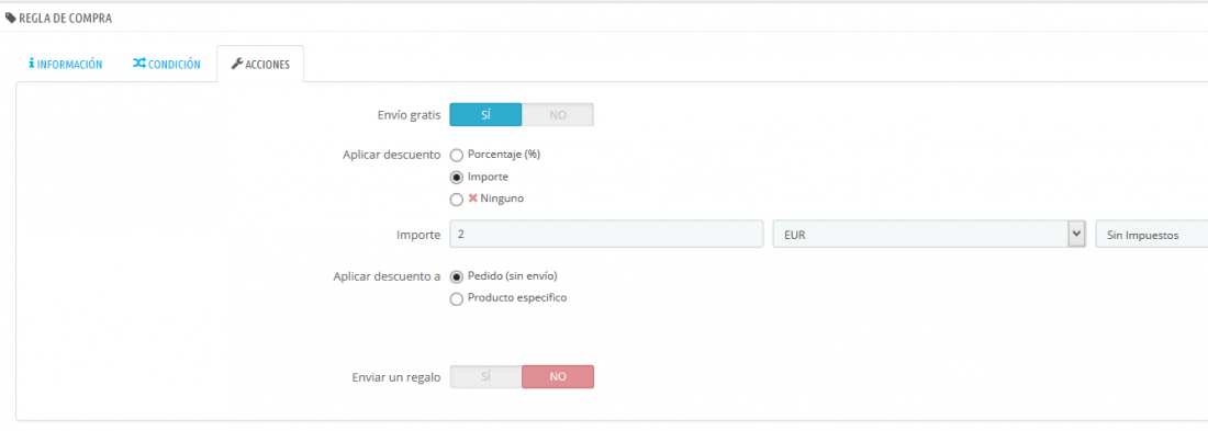

He probado con lo siguiente, instalando un Pack por defecto y con la configuración indicada si funciona correctamente.
Prueba dejarlo de manera similar en tu sitio, o puedes probar creando nuevos productosy nuevo atributo y verificar con una nueva regla de descuento.

Si te fijas, en la configuración des descuento que ha hecho Jhon, dentro de la pestaña Acciones a seleccionado aplicar el descuento al pedido, en lugar de hacerlo al producto específico. Prueba a hacer lo mismo.
Sobre lo que comentas del módulo megaproduct, no se puede descartar que influya en esto. Si lo de antes no ha funcionado, podrías probar a desactivarlo temporalmente para hacer una prueba.
