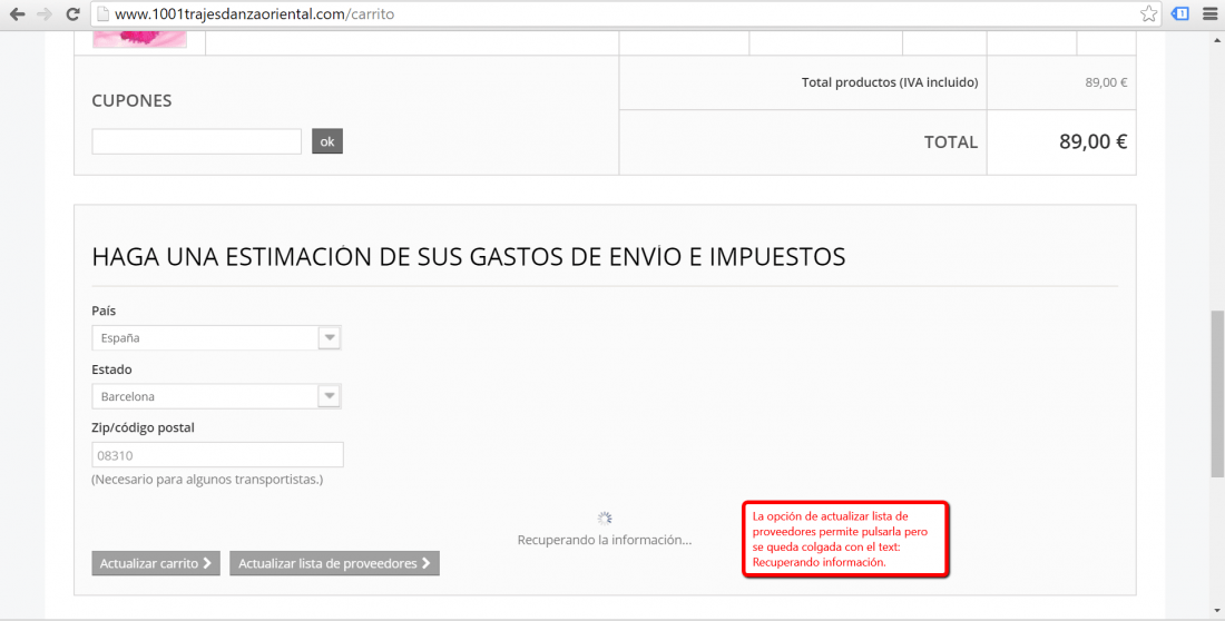

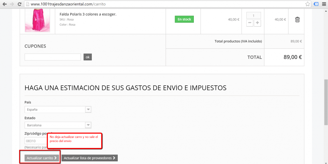

No me hace la estimación de gastos de envío. Antes lo hacía... no sé si al añadir un nuevo transportista ha dejado de hacerlo... He reiniciado el módulo carriercompare, lo he vuelto a instalar. He borrado el nuevo transportista. Y no funciona el botón de actualizar carrito para hacer el cálculo, y el boton de actualizar lista de proveedores se queda colgado.
A ver si me podéis ayudar. Adjunto pantallazos.

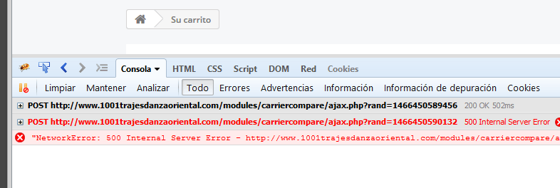

Veo que aparece un error javascript en el módulo
Si lo desinstalas el resto de tu sitio funciona correctamente?
Has realizado recientemente algun tipo de actualización de PrestaShop? o configurado algún otro módulo?
Verifica si en la carpeta /themes/TU_THEME/modules/ tienes una carpeta que hace referencia aeste módulo.

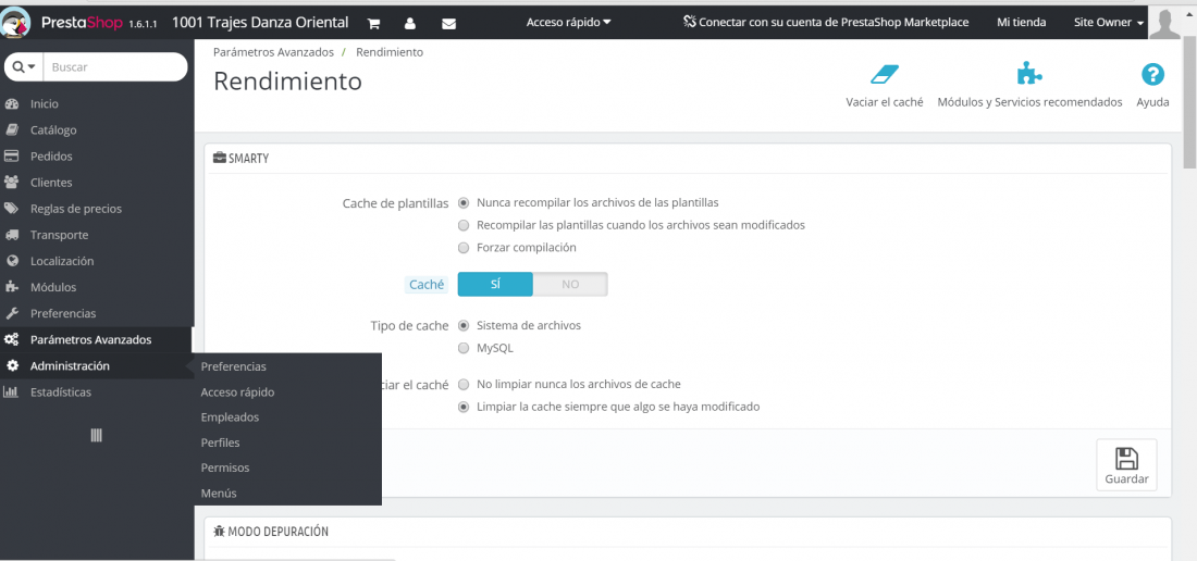

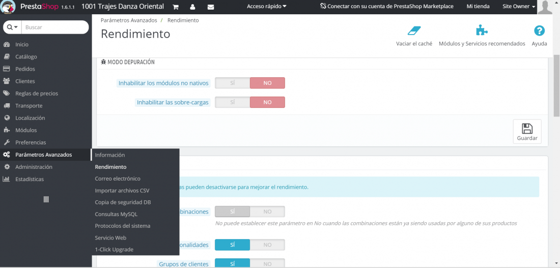

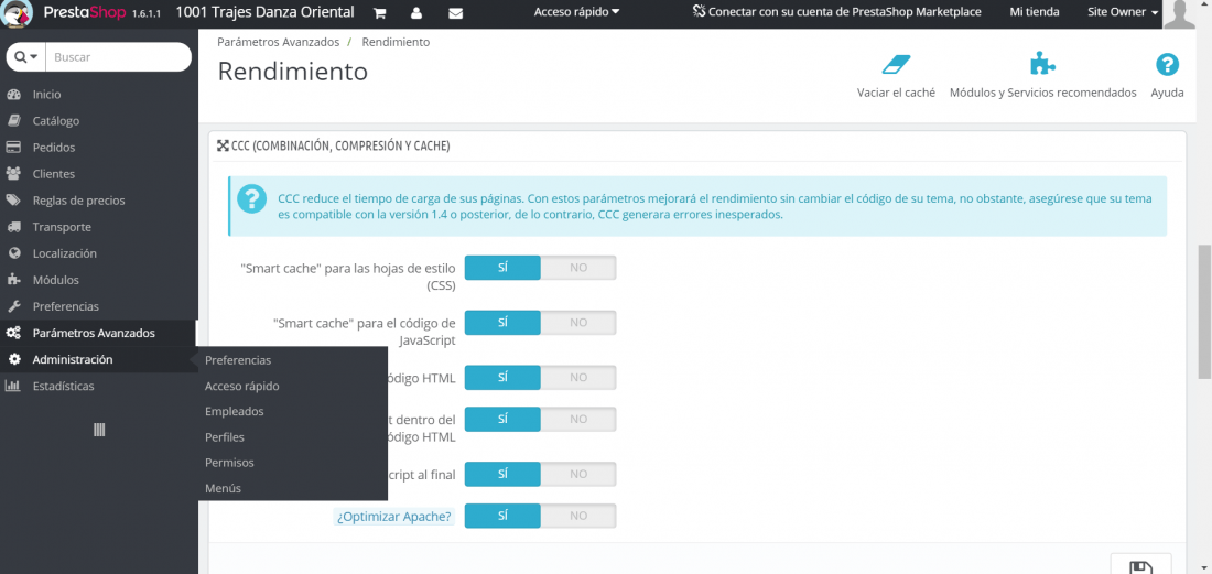

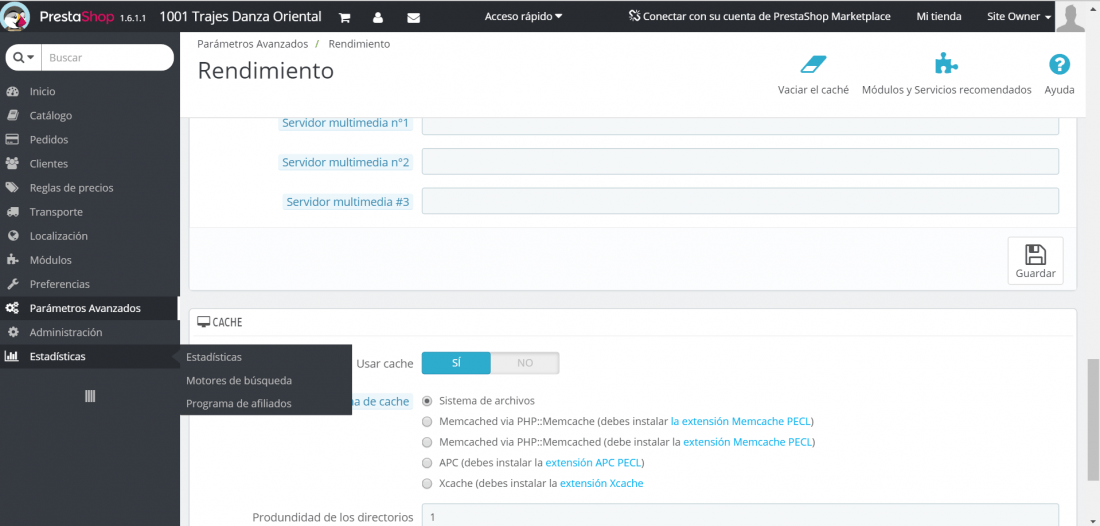

En cuanto a la configuración del rendimiento, adjunto pantallazos de como está noralmente:
Respondido : 21/06/2016 5:01 pm
HOla
En tus capturas de pantalla veo casi todos los parámetros de rendimiento activos.
En cache de plantillas deja la opción de :
Recompilar la plantilla cuando los archivos sean modificados
Descativa la cache
Desactiva todo los parámetros de compresión CCC
Déjalo con esto temporalmente para verificar.

Veo que el error continúa. Analizando el código veo que se está cargando un javascript para el tema de las traducciones. Es posible que sea este código el que está generando el conflicto.
Revisar en el apartado módulo de la administración si tienes algún módulo relativo a la traducción con Google. De ser así, podrías probar a desactivarlo para ver si se soluciona el problema.

Veo que aparecen errores en esta ruta :
Pasa una revisión con la herramienta Stephan, disponible desde tu área de cliente (al hacer tickets te da la opcion de revisión), verifica si te cambia permisos de carpetas, puedes copiarnos los errores resportados en el archivo error_log recientes que te muestra Stephan.
