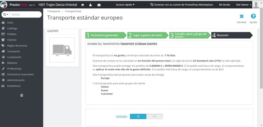

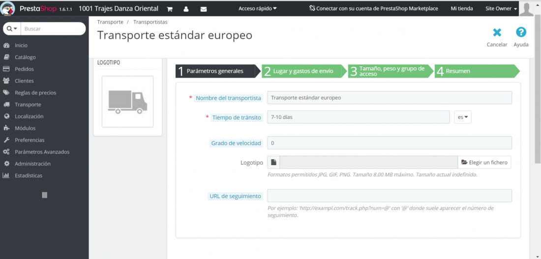

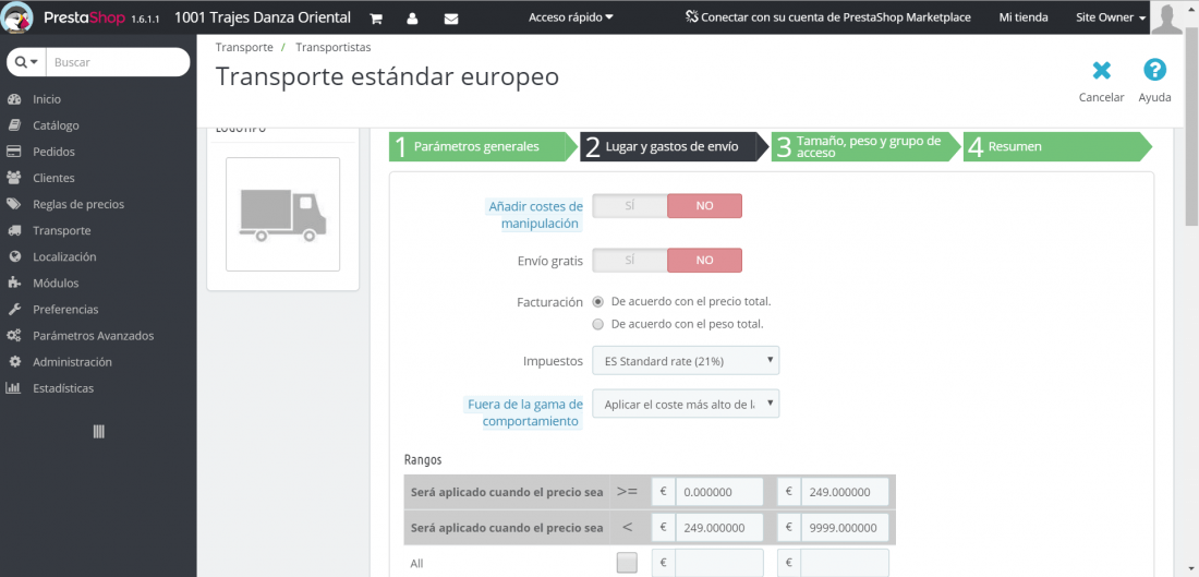

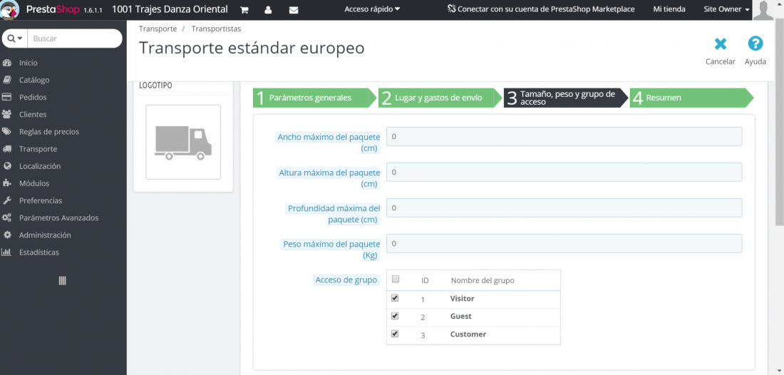

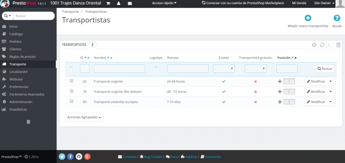

Puedes adjuntarnos una captura de la configuración del transportista que tienes para Francia?
Respondido : 25/06/2016 9:52 am
Respuestas: 49

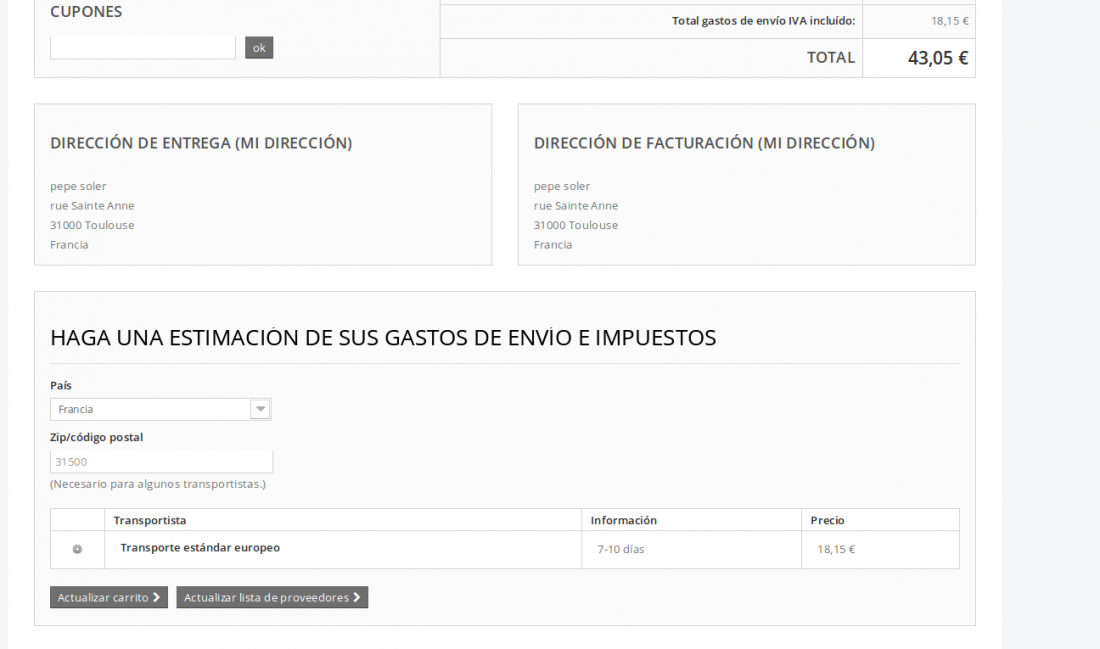

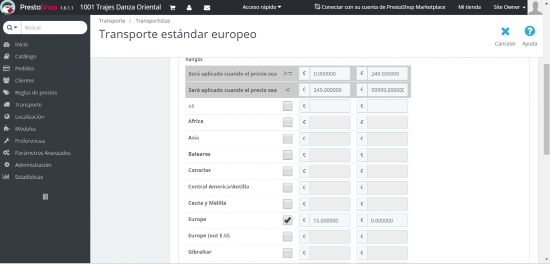

Te adjunto imágenes con la configuración del transportista europeo. He dicho Francia por poner un ejemplo, pero puede ser cualquier país de Europa.
He hecho mil pruebas y sólo suma bien el transporte de la península... por ejemplo tengo un transporte para Baleares, la estimación la hace bien 8,05€, pero al actualizar carrito sale gratis. Si informo en el transportista de España las Baleares y le pongo el precio que es un poco mas caro 8,05, la estimación la hace bien 8,05, y al actualizar me pone el de España 6,05.
Dejo informado islas baleares en los 2 transportistas, para que veas como se comporta con cada uno, en ninguno de los dos actualiza bien el carrito, uno pone 6,05 y en otro gratis, cuando debería ser 8,05. (al hacer la prueba no poner productos por mas de 75 euros, ya que saldría gratis)

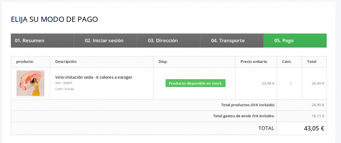

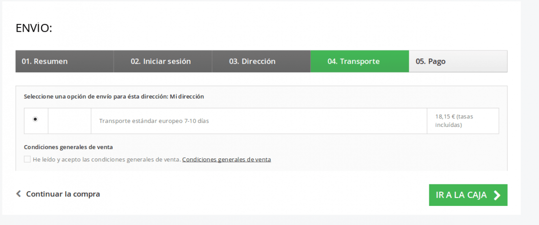

Acabo de realizar un pedido para Francia ( Europa ) y creo que lo realizo bien.
Según veo en la captura que adjuntas, el precio para el trasporte de Europa es de 15€ + Iva que son los 18€ que se añaden al transporte en los pedidos a Europa.
Puedes revisar si esto es correcto ?

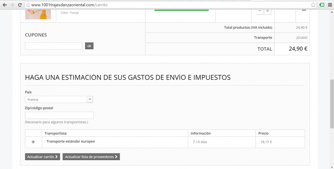

Es que el problema no lo tengo cuando ya está registrado, yo lo que digo es cuando se hace la estimación al principio y se le da a actualizar el carro... hace la estimación correctamente pero luego no lo suma. Una vez que has rellenado la dirección si que lo hace.
No veo correcto que alguien haga una estimación y al dar a actualización no se lo sume, si no que le ponga gratis. En cambio con cualquier provincia de España lo suma.
Adjunto pantallazo.

No lo tengo muy claro, perdóname :blush:
Si cambio la dirección y elijo el transportista y le doy a actualizar el carro si que me hace la suma, tanto para España que es gratuito como para Francia.

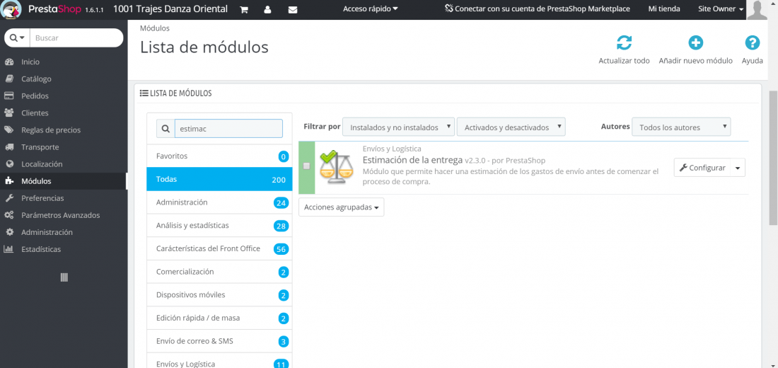

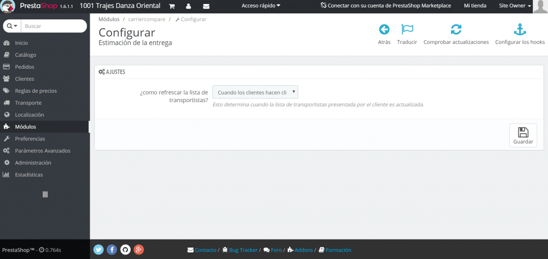

Solo una consulta más, que modulo estas utilizando para la estimación gastos de envío, puedes adjuntarnos una captura?
Respondido : 26/06/2016 12:03 pm
Respuestas: 49
Adjunto pantallazo:

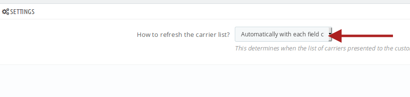

En la opción de ajuste, prueba en dejarlo en automático y comprueba si lo realiza bien.
Respondido : 27/06/2016 10:16 am
Respuestas: 49
Ya lo he probado anteriormente, y vuelto a probar, va igual.
