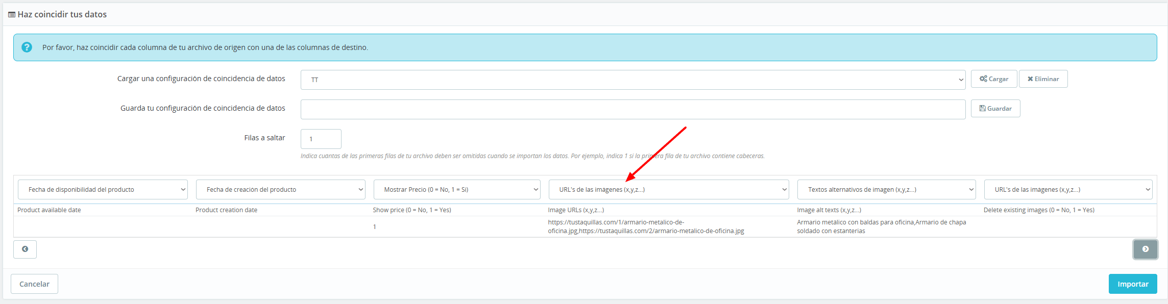

Estas mapeando los valores:

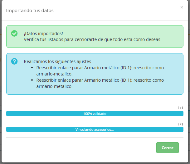

Importar • pruebas 01 14 2026 12 31 PM
Cuando haces clic en continuar luego de que seleccionas el archivo hay un paso de mapear los datos, luego veo que tienes en el archivo las url de las imágenes tomadas de tu dominio principal, algunas veces esto por temas de bloqueos preventivos no es posible descargar las imagenes, edita el archivo csv y cambia las url del dominio principal por las que has subido a la carpeta de tu dominio de pruebas.
https://edit-csv.net
Puedes usar este programa para volver a descargar el archivo con el dato ajustado, debe quedar por ejemplo el que nos envias esta asi:
 https://tustaquillas.com/1/armario-metalico-de-oficina.jpg, https://tustaquillas.com/1/armario-metalico-de-oficina.jpg,  g"/>
Tendria que quedar de esta forma
 https://pruebas.tustaquillas.com/1/armario-metalico-de-oficina.jpg, https://pruebas.tustaquillas.com/1/armario-metalico-de-oficina.jpg,  g"/>
Aqui hemos hecho una prueba, dos veces para que actualice el mismo producto y se realizo sin problemas:
Importar • pruebas 01 14 2026 12 51 PM
Pero debes cambiar esa URL, verifica asi y nos comentas.

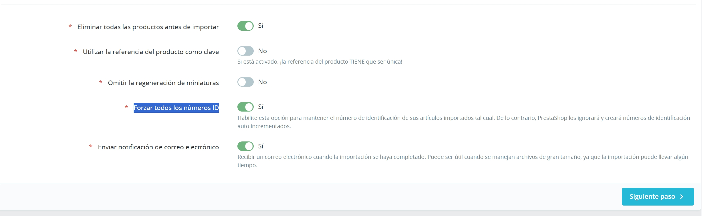

Hola Javier.
Importa en el producto, fotos de otro producto que además no están en los enlaces que subo

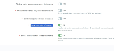

Los productos se relacionan por el ID, tienes que revisar que el ID del producto que tienes en el archivo coincida con el ID del producto que tienes subido en el clon y en PrestaShop a la hora de importar tienes que seleccionar Forzar todos los números ID
chrome capture 2026 01 15
Respondido : 15/01/2026 10:08 am
Respuestas: 91
Lo tengo puesto en Forzar ID y los id coinciden. No se si es mejor poner separado por comas las imágenes de cada producto en la misma celda o hacer filas diferentes repitiendo id pero en diferente fila y diferente enlace.

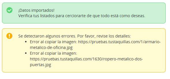

Hasta ahora, solo consigo subir sin error, ignorando la columna borrar imágenes existentes, y de 1 en una pero aun ase, no se ven las imágenes, se ven en blanco aún borrando cache y regenerando miniaturas. Si subo con esa columna da errores como el de esta imagen:
Respondido : 15/01/2026 10:46 am
Hola Javier.
El error que muestras es porque la URL no está bien, está intentando copiar una imagen en una carpeta que no existe, las imágenes se copian dentro de la carpeta img dentro de las subcarpetas.
Si te das cuenta la url es tu-subdomonio/1 y en la raíz del subdominio no esta esa carpeta, lo mismo pasa en el otro aviso con la carpeta 1630
Por favor adjunta el archivo csv que estás intentando importar.

Hola Javier.
me sube fotos que son de otros productos que aun no he subido, mezcladas con otras que si.
Por lo que comentas es porque los ID de los productos no están bien, es decir el ID del CSV del producto y el que tienes en la instalación del clon no coinciden.
.- Accede al Prestashop que tienes en producción y exporta todos los productos.
.- Descarga la carpeta img y la subes tal cual al clon ( sustituye la carpeta img que tienes ahora en el clon por la que te descargaste )
.- Edita el archivo y modifica las URL de las imágenes
.- Importa el archivo, selecciona borrar todos los productos antes de importar e Forzar todos los números ID
chrome capture 2026 01 15 (2)
Si la primera vez que importaste los productos no seleccionaste la opción de Forzar todos los números ID, Prestashop crea el producto pero con ID distinto y me huelo que es eso lo que te esta pasando.
