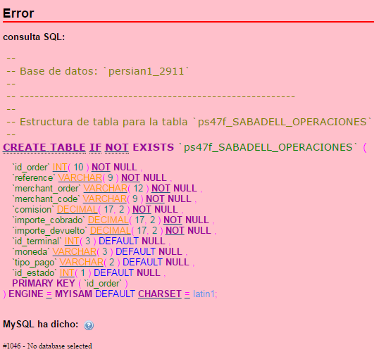

no puedo visualizar el error, quizás se te ha quedado la captura. Si la puedes enviar nuevamente?
Respondido : 29/07/2016 1:39 am

¿Se ve bien?

Veo en la captura que nos facilitas (ahora sí se ve bien, gracias) que da error "No database selected"
¿Al importar la base de datos has seleccionado la base de datos que hayas creado para el clon?
Recuerda que para crear el clon debes primero crear una nueva base de datos que será la que uses en el clon.
Puedes ver nuestro tutorial en https://www.webempresa.com/blog/item/1580-importar-bases-de-datos-desde-el-panel-de-hosting-cpanel.html
Fíjate que debes seleccionar la base de datos en la que vas a importar los datos y luego pulsar en importar.

Sí, lo he hecho tal cual dice en el tutorial, de hecho lo he probado varias veces. Sobre el problema que tengo, el principal, que no es éste, podría tener que ver con el hecho que el Prestashop tengo que actualizarlo?
Respondido : 29/07/2016 6:33 pm
No tiene nada que ver, lo que te comenta Lorena es el phpMyadmin, puedes enviarnos una captura de la base que seleccionas antes de ejecutar la consulta?

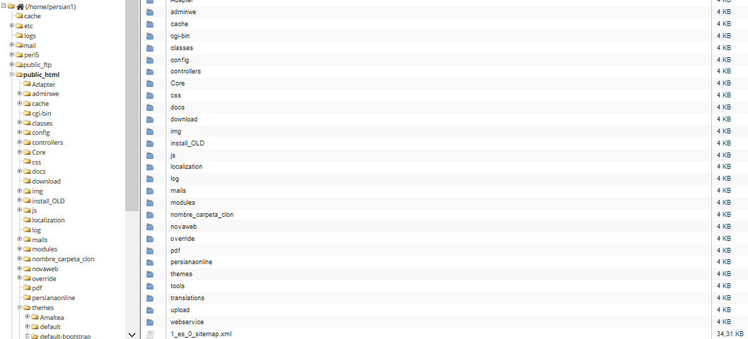

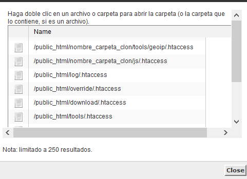

Espero no estar haciendo nada que afecte el buen funcionamiento de las otras dos webs. Adjunto dos pantallazos (uno del directorio principal y otro de la búsqueda) porque lo siento pero no localizo el .htaccess del public html. Si hago la búsqueda, me aparecen muchos resultados pero tampoco sé cuál es el bueno.
Respondido : 04/08/2016 3:49 pm
HOla
No creo que tenga que ver con el .htaccess ya que igual al configurar urls amigables se generarìa
Màs bien parece ser que faltan archivos o que se han copiado de manera incorrecta.

He hecho y copiado nuevamente los archivos de public_html y creando de nuevo /public_html/nombre_carpeta_clon .Mirar si está correcto y como proceder.
