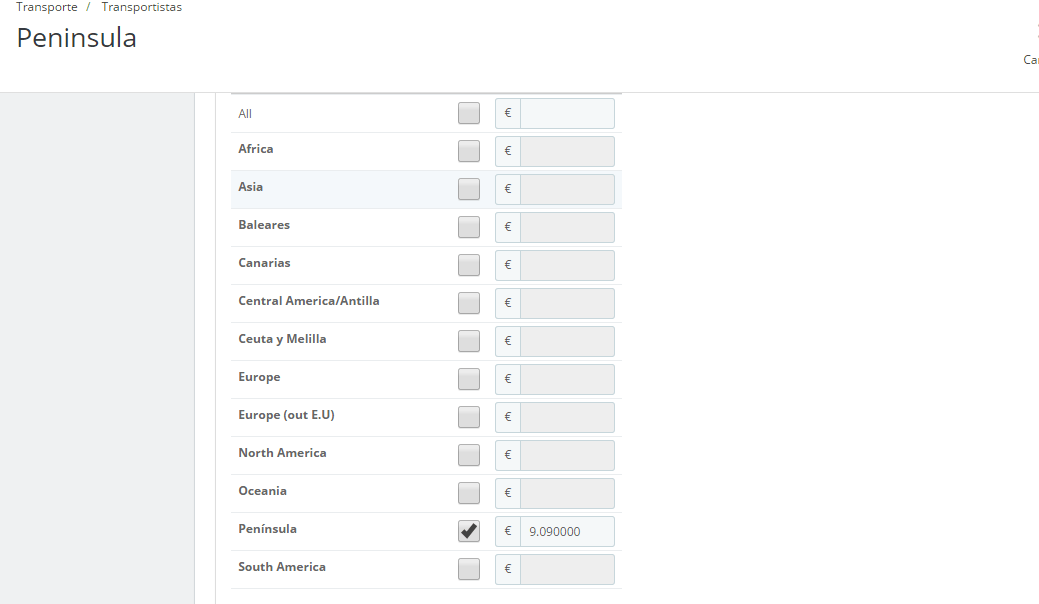

Te mando la captura, la web en este momento se encuentra en forma de catálogo por periodo de vacaciones. Si crees que se puede solucionar sin activarla delante de lo contrario nos podemos esperar.

Hola Rafael,
Veo que "Baleares" y "Canarias" están desactivados, o sea, excluidos de los envíos, al menos en esa captura que adjuntas, por lo que no tienen pedidos autorizados.
Esto quiere decir que no se aplicarán envíos a esas zonas, pero no quiere decir que no se reciban pedidos de clientes de esas zonas geográficas.
Las zonas geográficas sirven para aplicar tarifas diferencias de envíos dependiendo de la zona geográfica de destino peor no limitan que se hagan pedidos desde determinadas regiones.
Respondido : 14/08/2016 1:23 am

Yo creía que cuando no estaba activada no se podría realizar un pedido.
No hay ningún modulo que controle los CP o me recomienda poner tarifas en Baleares y Canarias.
Respondido : 22/08/2016 2:51 pm
Esto que muestras en tu captura de pantalla reciente es para configuración de transportistas, el pedido si se puede realizar pero no aparecerá el transportista configurado en caso no tengas marcada la localizacion del cliente.
Respondido : 22/08/2016 9:49 pm

Pero mi pregunta es
Si no tengo activado Baleares, Ceuta… Se podrán hacer pedidos en estas zonas? Luis en respuesta
#252591 me pone que se pueden aunque no estén activados. La verdad es que ya no se que hacer.
Mi intención inicial es vender solo en España/Peninsula y que no se pueda pasar pedidos fuera de esa zona.
Respondido : 23/08/2016 10:21 am
Tal vez me falto comentar, si no hay transportistas para esta zona, sólo llegarás hasta la pantalla de transportistas, luego como no aparecen transportistas el pedido no se podrá completar.
Respondido : 23/08/2016 5:21 pm
