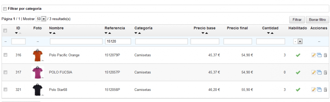

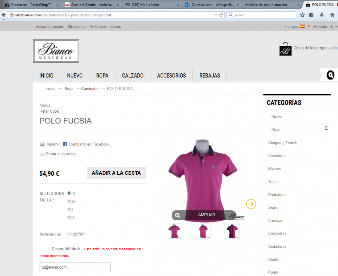

Estoy haciendo pruebas con la web y he visto que hay referencias en las que no coincide lo que aparece en la web con lo que está guardado en el backoffice.
Adjunto un ejemplo de lo que comento, en la imagen del backoffice se pueden ver las referencias de tres polos, uno rosa, otro naranja y otro fucsia y en la imagen de la web se puede ver como la referencia del polo fucsia no coincide con la referencia que aparece en el backoffice, aparece la referencia del naranja.

Además si cambias la referencia en la web no cambia

En la imagen que nos enviás, observo que el producto que nos muestras no tiene stock. Es posible que al crear el producto sin stock, este no coja la referencia correcta.
No obstante puedes correguir la referencia a treves de phpMyAdmin ( situado en el cPanel) y busca la tabla " ps_product " y mira que descripción de la linea "reference" tienes si es la correcta o no.. En caso de que sea incorrecta, puedes corregirla.

El producto pasó a no tener stock una vez que se hizo la orden de compra. Pero realmente si que se había generado con unidades y actualmente también hay 1 unidad.
He revisado en phpMyAdmin y la referencia que aparece es la correcta

Actualmente no veo el Polo Fucsia en la web, aunque sí que veo que el Polo Star68 también tiene como referencia la del Polo Pacific Orange. Sin embargo, otros productos de la web sí que tienen referencias distintas.
¿Has creado estos productos de alguna manera especial (clonación, subproductos, etc.)?

Yo si que veo el polo fucsia. Relacionado con lo que me comentas, estos productos se han generado manualmente desde el panel de administrador, en un principio nada especial que yo sepa.
Voy a eliminarlos y volver a crearlos a ver si se soluciona, pero independientemente de si funciona o no estaría agradecida me pudierais indicar el motivo de que esto ocurra, tengo miedo de que esto mismo este ocurriendo con otras referencias, es mucho trabajo comprobarlas todas, tengo unos 300 productos en la web.

Estos problemas suelen ocurrir, tras duplicar algún producto o por algún error en la base de datos. Puedes probar a crear nuevamente los nuevos productos. No obstante, revisa que en la base de datos no exista otro producto con la misma referencia, en la tabla ps_product.

Sí, lo había revisado y estaba todo correcto.
De momento los he eliminado y vuelto a crear y parece que ahora se muestra correctamente.
