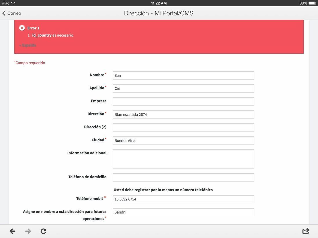

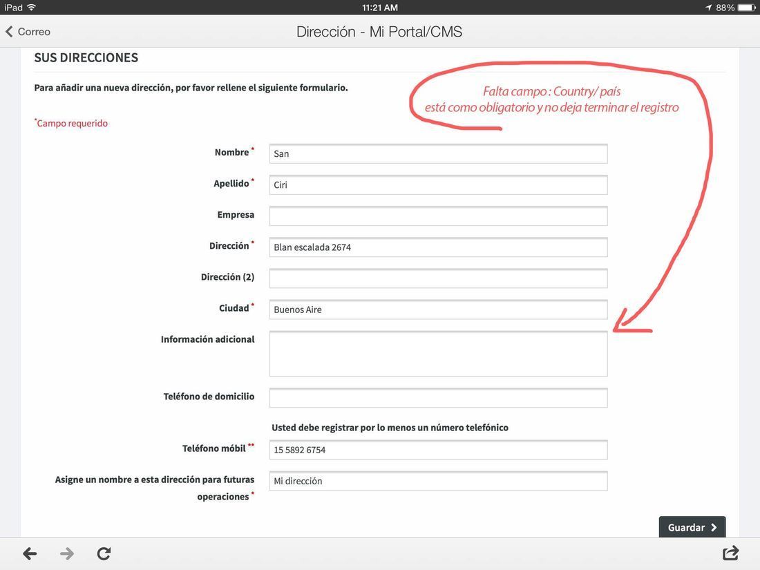

Tengo un problema en el proceso de registro, falta el campo "Country" y detiene el registro por la falta de ese dato. Adjunto capturas
Tambien Necesitaría saber desde donde se pueden configurar esos datos para los formularios (y sobre todo determinar campos obligatorios, que tiene demasiados)

Hola Luis
Verifica primero si tienes el pais activo, desde el menú de localización => Paises, busca españa y asegurate de tenerlo habilitado
Has realizado algún tipo de modificación en algún archivo de tu plantilla, revisa si pruebas con otra plantilla si te sucede lo mismo.

Hola Jhon
El site usará como base argentina, y está activado(debo dejar activada españa tambien?)
No he realizado cambios en esa area, solo cosmeticas en el inicio y cambiado 2 productos
Si puedes no dejes de decirme, de que lugar puedo administrar esos campos y su contenido

Hola Luis
No es necesario, pense que tu sitio sería por defecto para España, desde el menú de Localización => localización , supongo que ya has realizado la importación del paquete de Argentina
Luego establece también el pais, la moneda y zona horaria por defecto para Argentina

Gracias Jhon
Ya lo habia importado pero no me habia dado cuenta que la edición de esos campos va con cada idioma, igual sacar el campo que pide celular se resiste. pero en vias de solución, nuevamente gracias
