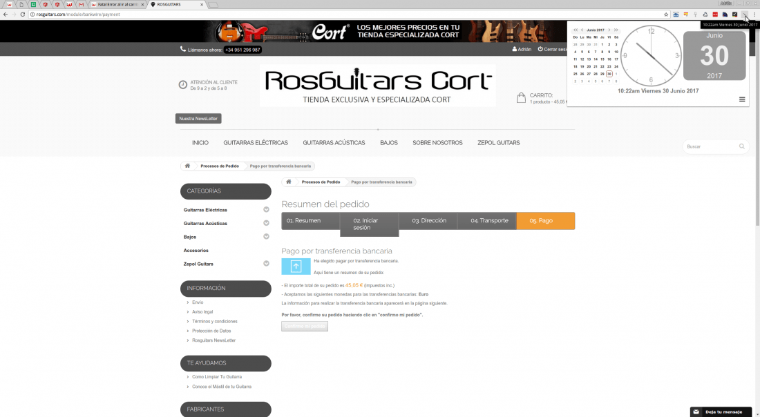

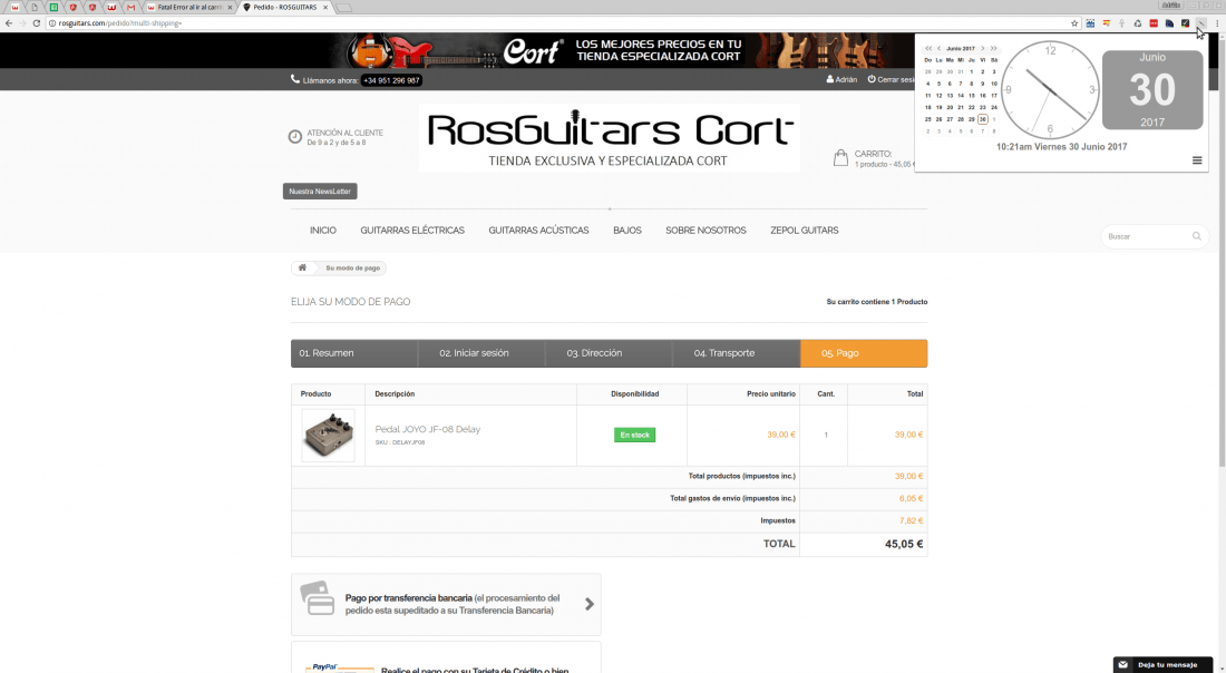

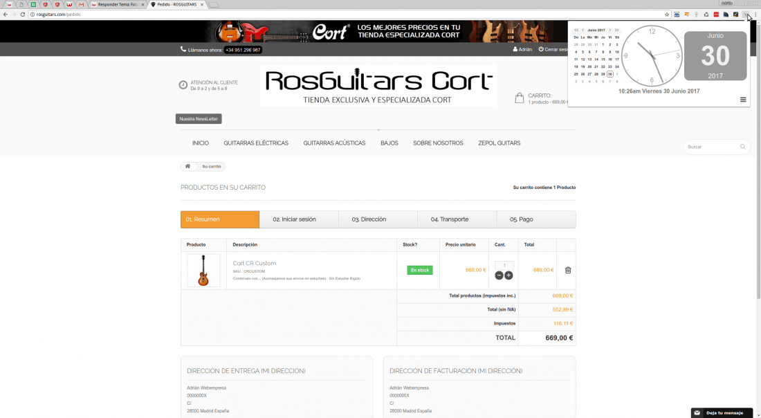

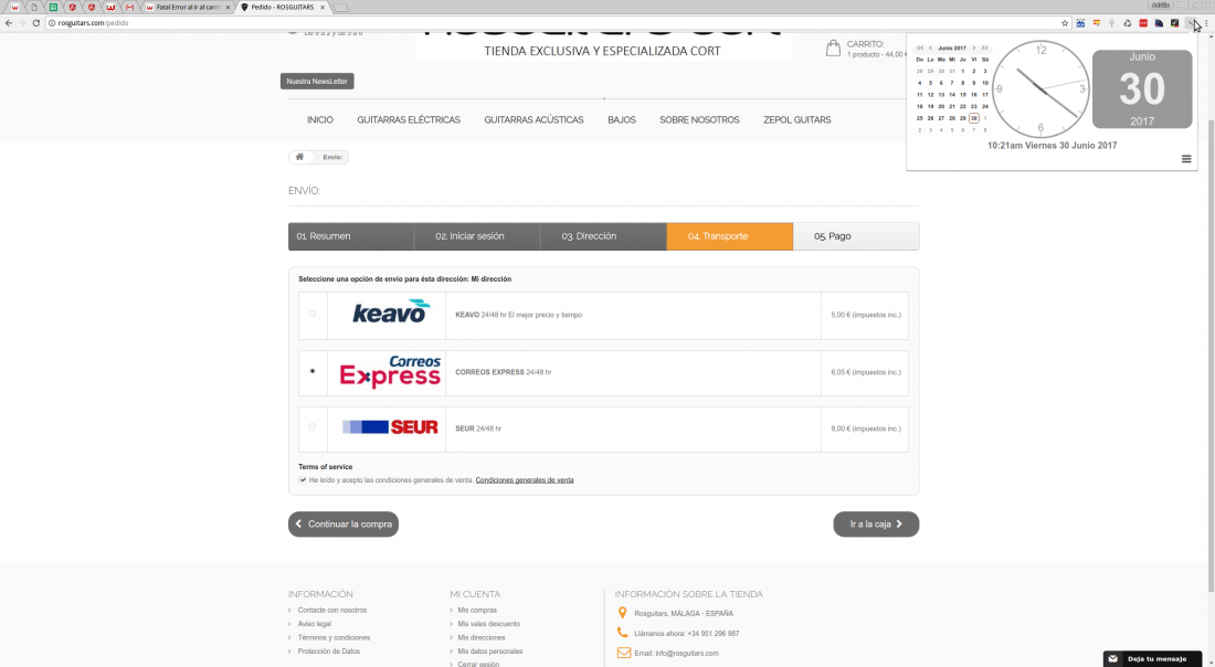

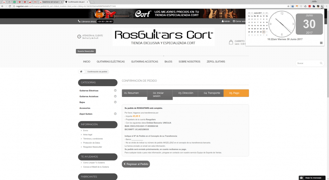

Es por ello que me he creado una cuenta nueva con un correo de Gmail gratuito y he realizado un pedido de prueba.
Como puedes ver en las capturas que te adjunto el pedido se ha podido completar correctamente si ningún problema iniciando la compra ya con la sesión iniciada y pasando por el carro.
Es por ello que es posible que este error esté dándose solo en tu equipo y sea problema del navegador que estás utilizando.
