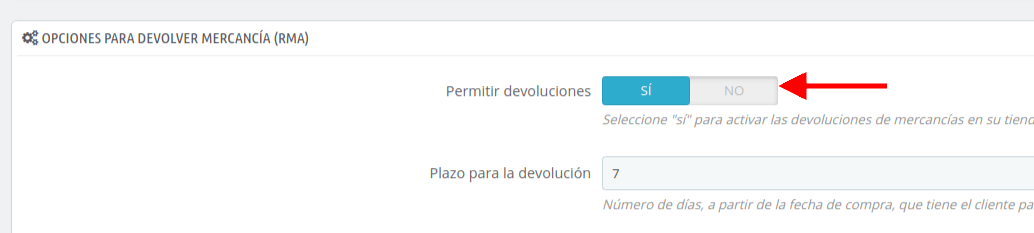

.- Accede a Pedidos-> Devolución de mercancía
.- En el bloque " Opciones para devoluciones " selecciona " SI " el la opción " Permitir devoluciones "
Una vez activada esa opción el cliente cuando accede a su historial de pedidos podrá ver los pedidos que tiene realizados, si edita el pedido podrá seleccionar los productos que quiere devolver y pulsando en " Hacer vale de devolución " se creara una autorización de devolución de mercancía reviendo vosotros un aviso.

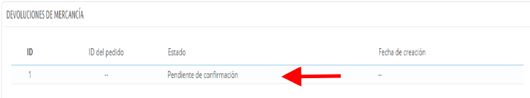

La solicitud de devolución las podrás ver en el back-office.
Si editas la devolución verás que puedes asignar varios estados " Denegada, esperando paquete, paquete recibido, Devolución completada "

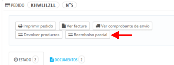

Los productos pueden ser reembolsados de manera parcial o total. El proceso se realiza con los botones situados en la barra superior de la propia página de pedidos.
Estos botones cambiarán según el estado del pedido. Si el pedido está en "Entregado", las opciones "Añadir producto" y "Eliminar productos" se convertirán en dos nuevos botones que serán "Devolver productos" y "Reembolso parcial".
Devolver productos. se usará en el caso de que el cliente haya devuelto algún producto, cuando el paquete ha sido recibido, debes marcar los productos devueltos como retornados en el formulario de pedido. Si haces clic en "Devolver productos" verás una columna denominada "Volver" en la lista de productos.
Selecciona los productos afectados, indica la cantidad de artículos que han sido devueltos y clic en "Devolver productos"
-Reembolso parcial. Se utiliza cuando se reembolsa solo una parte del pedido y no el pedido al completo.
Si el pedido ha sido pagado mediante tarjeta de crédito, el sistema de pago reembolsará la compra inmediatamente, pero si el pedido se pagó usando una transferencia tendrás que realizar el reembolso manualmente y a continuación marcar de forma manual que el pedido se ha reembolsado.
