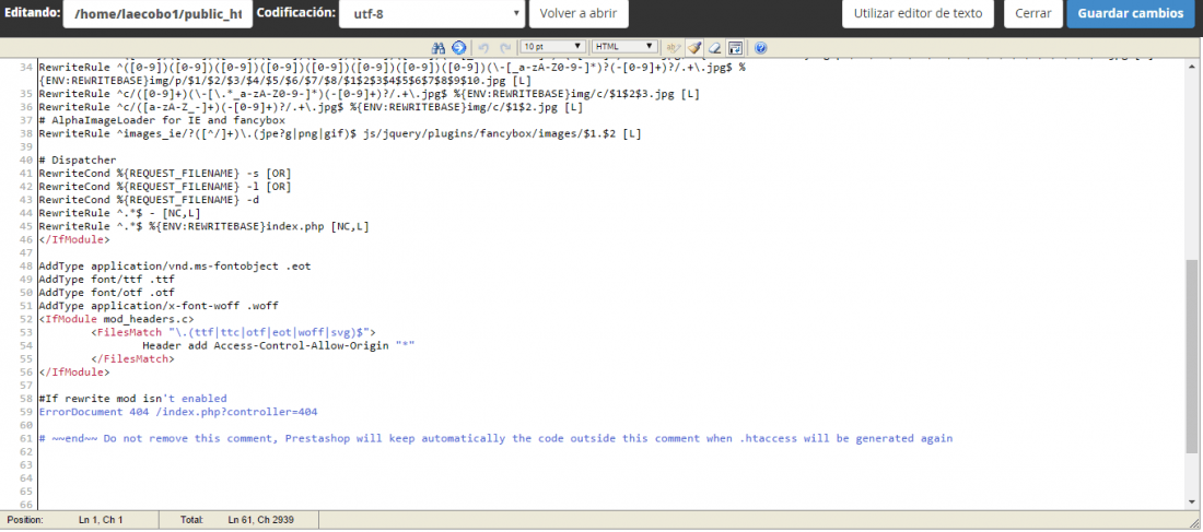

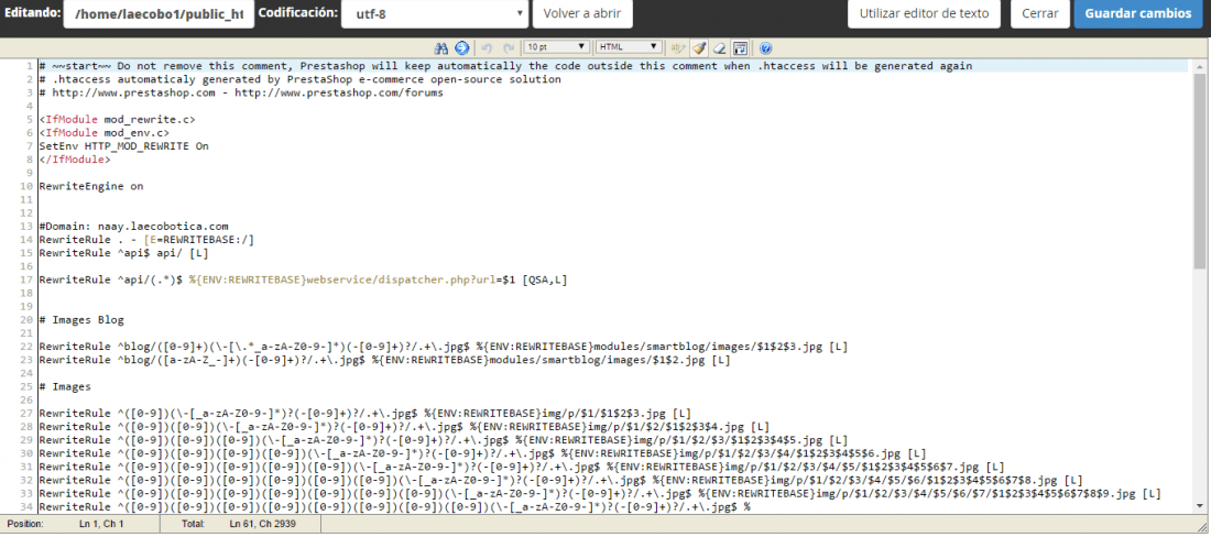

Gracias por tu respuesta pepe. Creo que en el archivo del clon no tengo nada que haga referencia al original cgup2 . Te adjunto el archivo por si algo se me escapa.
El tema de hacerlo en otro subdominio supongo que era por mero desconocimiento de que pudiera trabajar la misma plantilla para crear otra web nueva en la misma carpeta para posteriormente pasarlo al dominio definitivo, pero si me recomiendas que lo haga así no tengo problemas.

Hola Pepe, creo que el foro no me deja subir el tipo de archivo. Te hago una captura de pantalla a ver si puede servir.

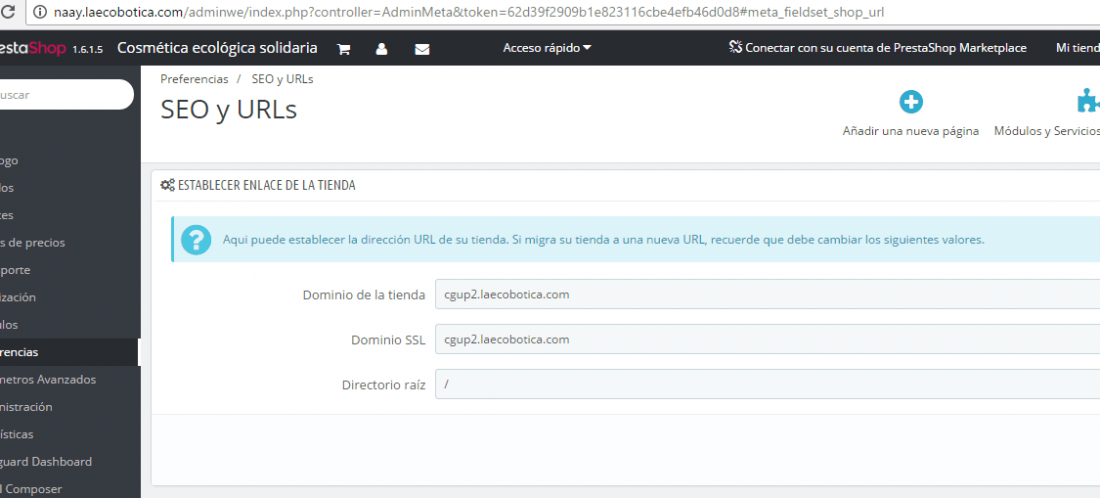

Si, en el apartado seo->url es en donde al principio hacía los cambios. Ahora por ejemplo la web naay.laecobotica.com tiene los parámetros de cgup2.laecobotica.com . Y es lo que verás en la captura de pantalla, pero si lo cambio a la que corresponde que es la suya propia es cuando tengo el problema con el front de cgup2.laecobotica.com y se me redirecciona a naay y se sobreescriben las dos bases de datos. Es como si las dos estuvieran conectadas en este punto por algo y lo que hago en este apartado en una le afecta a la otra.
