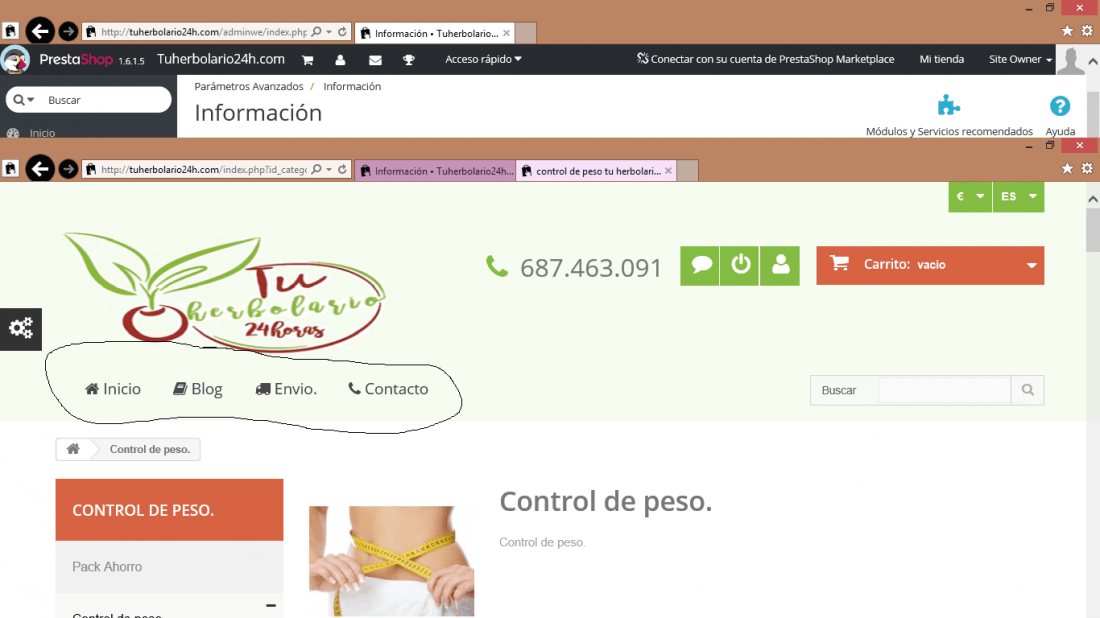

Buenas tardes de nuevo.
Nos gustaría que en la barra del menú horizontal superior, en lugar de que apareciese "home" nos gustaría que apareciese un icono de una casa., y así sucesivamente con el resto de enlaces.
En lugar de envío, un icono de transporte...
Estamos utilizando la plantilla cilene, no se si eso influye.

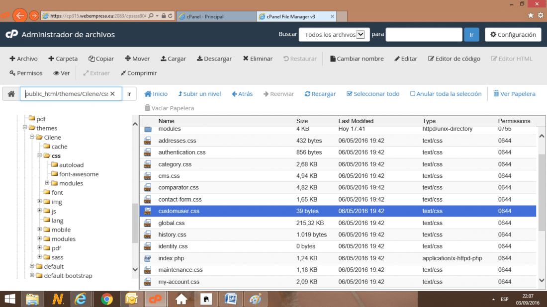

Para que pruees que funciona ubica este archivo :
/themes/Cilene/css/customuser.css
Puedes usar el Administrador de Archivos de tu Cpanel para ubicar y editar este archivo, revisa :
https://www.webempresa.com/blog/administrador-de-archivos-de-cpanel-como-buscar-archivos.html
Al final de todo coloca el código CSS que te adjuntè:

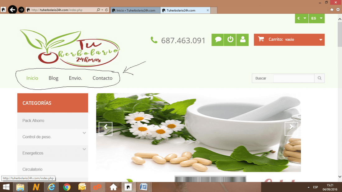

Hola de nuevo.
Te adjunto un pantallazo para mostrar hasta donde he llegado, pero no se cual es el siguiente paso.
Me lo puedes indicar?

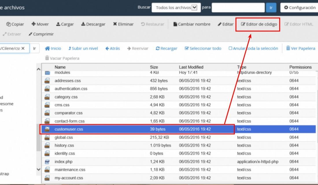

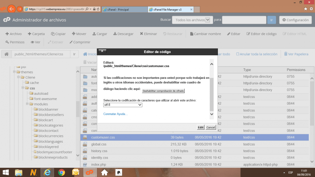

Hola Sandro,
Con el archivo que tienes seleccionado en el Administrador de Archivos tienes que abrirlo con el "Editor de Código" que ves arriba y al final del archivo abierto colocar los códigos indicados por Jhon.
Respondido : 04/09/2016 4:15 am

Buenos días
He seguido sus indicaciones pero me pregunta la codificación de caracteres que utilizar:
Vienen preseleccionado UTF-8, debo elegir esa o tiene que ser otra de la lista desplegable que viene?
Siento preguntar tanto pero al no saber, tengo miedo de estropear algo.

Respuestas: 42239
Hola Sandro, Buenos Días.
No te preocupes, tienes todo el derecho a preguntar lo que te haga falta, nosotros estamos parea eso 😉
Por defecto siempre te aparecera UTF-8, no tienes que cambiar nada.

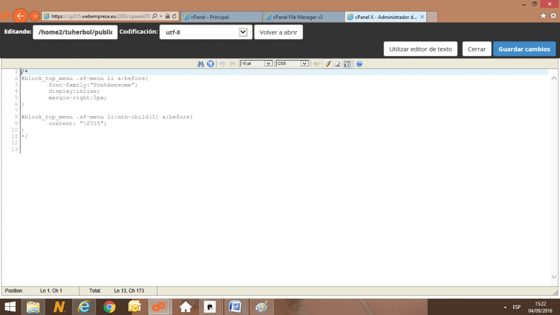

Respuestas: 120
Acabo de insertar el código pero sigue sin aparecer la casa en lugar de inicio.
Adjunto un pantallazo de la tienda, marcando donde quiero sustituir las letras por iconos y otro con la modificación que he hecho en el código.
Si es muy complicado lo dejo para no liar alguna.
Respondido : 04/09/2016 3:24 pm
HOla
En tu captura de pantalla reciente veo que si lograste insertar el còdigo pero lo insertaste dentro de /* */
En CSS estos son comentarios, debes insertarlo fuera de estas etiquetas de comentarios, es decir borra /* y */, del inicio y final de tu còdigo

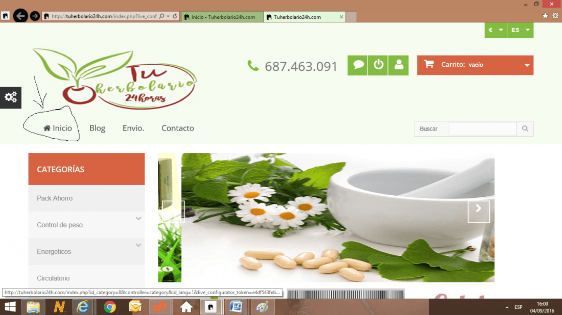

Luego para que veas los cambios refresca tu navegador, debería aparecer un icono de casa al costado del texto inicio

Respuestas: 120
Muchas gracias, ya aparece la casa junto al inicio. Mi intención es cambiar la palabra inicio, por la casa y asi sucesivamente con el blog, transporte y contacto.
Ese icono lo podría poner mas grande??
Y para el resto de palabras, como el blog, transporte y contacto, el archivo a modificar es el mismo?? Pongo el mismo código debajo del que he insertado variando lo que indique la imagen??

Muchisimas gracias por todo.
Ya esta resuelto.
Adjunto pantallazo para que veais los resultados.
Pense que no seria capaz de hacerlo.
Gracias por vuestra ayuda.
