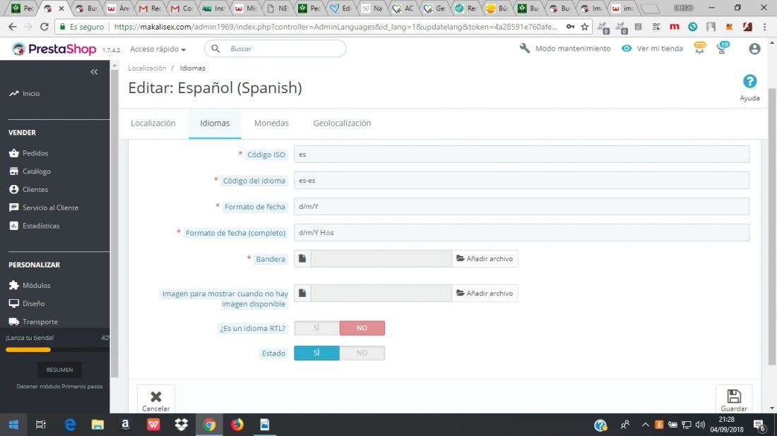

te adjunto captura de donde se cambia.
y en el 1.7 no vale el enlace que me das

Pero la opción que comentas es para la imagen de bandera (cuando un idioma no tiene imagen de bandera), no para la imagen por defecto de producto.
Lo que podrías evaluar es buscar la ruta de la imagen que aparece y reemplazarla físicamente.

jhon , justo debajo de lo de imagen de bandera esta esa opcion.

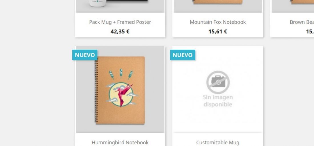

Te he activado la tienda para que puedas ver esa ruta. hay un producto en la portada que se llama pochi que no tiene imagen

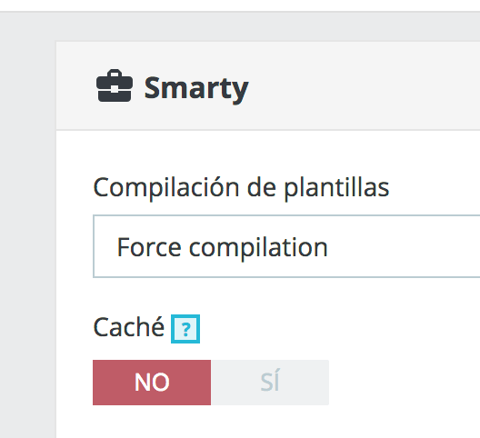

Es posible que tengas habilitado la cache de smarty y la cache de PrestaShop, prueba deshabilitartla temporalmente y verifica, desde : Configurar > Parámetros Avanzados > Rendimiento, para smarty déjalo temporalmente tal como se ve en la imagen adjunta:

He visto que en tu caso la imagen no genera ruta, genera un espacio en blanco, me parece muy raro, he probado con una versión actual de PS 1.7 (1.7.4.2) y si me funcionó, qué versión exacta de PS 1.7 tienes?
