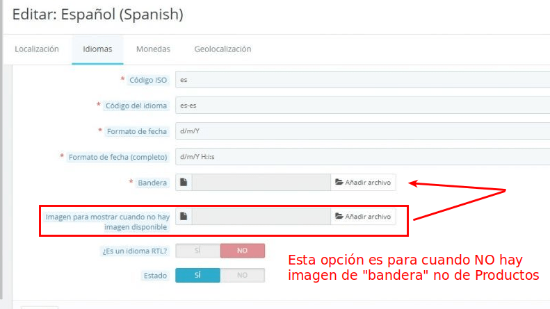

Hola Diego,
Una cosa que veo que no ha quedado clara desde que iniciaste la consulta es que la configuración de "imagen" que mostrabas en la primera captura no tiene nada que ver con la imagen "por defecto" de Productos cuando estos no tienen imagen.
Aclarado este IMPORTANTE detalle ¿puedes facilitar la url del tema "gratuito" que usas para poder descargarlo y evaluar el comportamiento de la imagen por defecto en productos que no lleven imagen?

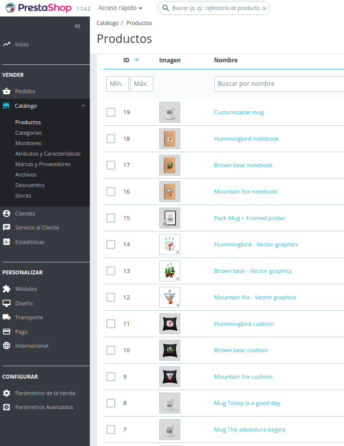

Hola Diego,
He descargado e instalado el Tema BIZKICK que utilizas y todo bien salvo un error de un módulo que me ha dado y que es fallo del desarrollador del tema, que seguramente en su instalación de compilación de tema si lo tiene pero no es nativo de PresstaShop 1.7.4.2
Luego he activado el tema y todo ok. He comprobado las imágenes que trae por defecto el tema y veo que se muestran bien en "Productos" en el BO.

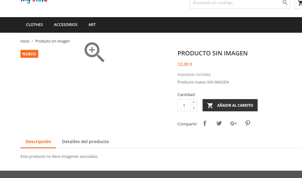

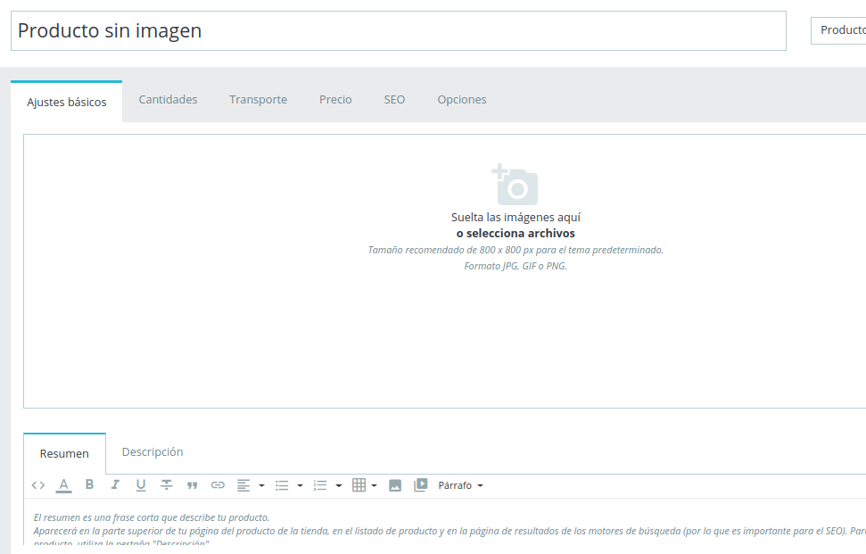

Posteriormente he creado un producto "sin imagen" para ver como se visualizaría.
Veo que en el frontoffice se muestra el producto sin la imagen y sin representación para productos sin imágenes.
Esto es un fallo de diseño del autor del Tema que no ha debido contemplar esta alternativa.
Hay una clase CSS que pinta la representación de imagen "sin imagen" que es:
class="js-qv-mask mask"
Si creas un estilo CSS para que llame a una imagen que tu quieras mostrar cuando un producto no lleva imagen, esta debería cargar cuando esto suceda.
