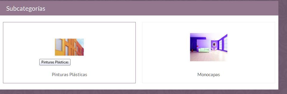

Hola. Tengo las fotos de las categorias traspasadas, pero éstas salen mas pequeñas del tamaño real, y con el texto del nombre de la categoria incluso dentro del recuadro.
Como puedo hacer la imagen mas grande? He visto en el foro, que modificando el archivo category_tpl se logra cambiar....me podeis explicar paso a paso como se hace?

Ya he realizado el cambio que me has dicho, pero, como verás en la captura de pantalla que te he hecho, sólo he ganado anchura en el recuadro, pero no en la imagen....la cuestión es hacer que la imagen aparezca mas grande dentro del recuadro, y a poder ser, que el nombre de la categoria/subcategoría aparezca fuera de éste.

Analizando las imágenes de las categorías veo que estas tienen un recuadro en blanco alrededor de la imagen, lo que hace que se muestren mas pequeñas de lo que parecen. Si te descargas esta imagen podrás comprobar lo que te indico:
Lo aconsejable sería que subieras imágenes de la categorías, todas ellas con las mismas dimensiones, para lograr un buen diseño. El ancho recomendable sería de 387 píxels, y el alto es que estimes oportuno. Una vez decidido el alto tendrías que ir en la administración de PrestaShop a Preferencias->Imágenes y edita el tamaño de imagen category_default para ponerle esas dimensiones de imagen de alto y ancho.
