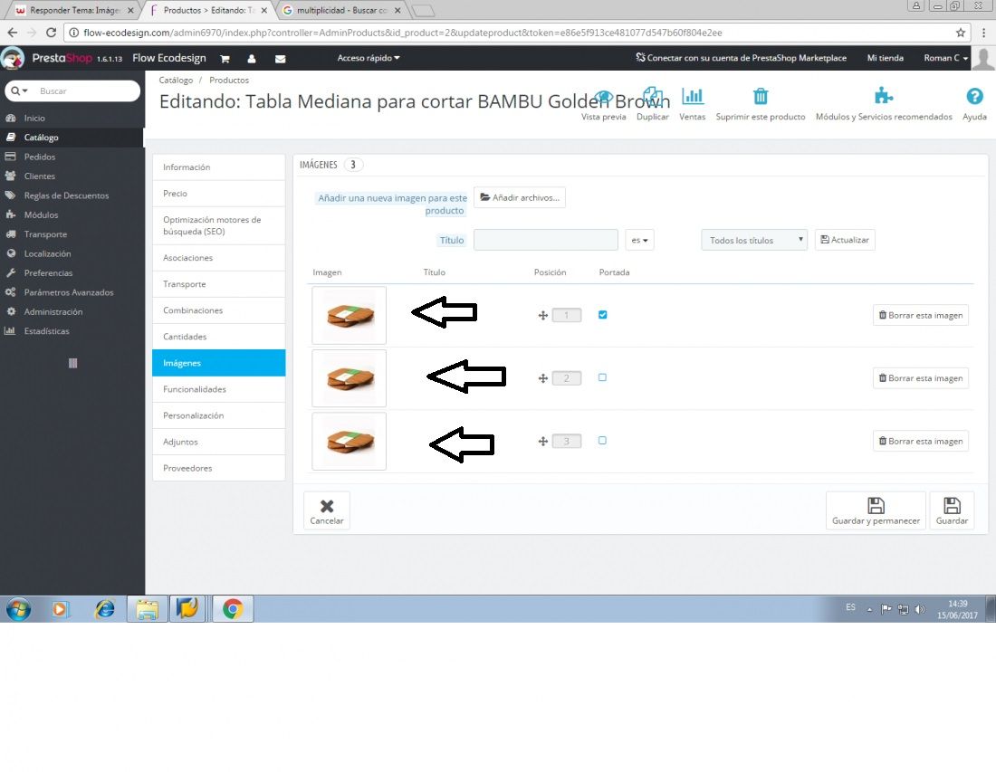

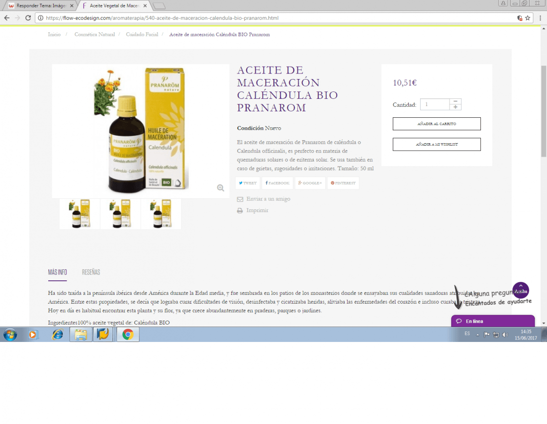

Buenos días, hemos detectado de repente en nuestra web que casi todas las imágenes de producto se han duplicado, triplicado e incluso cuadruplicado en algunos casos. Me he fijado en que todas las imágenes de cada producto comparten mismo nombre pero tienen una numeración inicial distinta y se almacenan en diferentes subcarpetas del servidor (img). Por vueltas que le he dado no encuentro el causante y tampoco puedo asegurar la fecha exacta del inicio del problema. Gracias y un saludo!

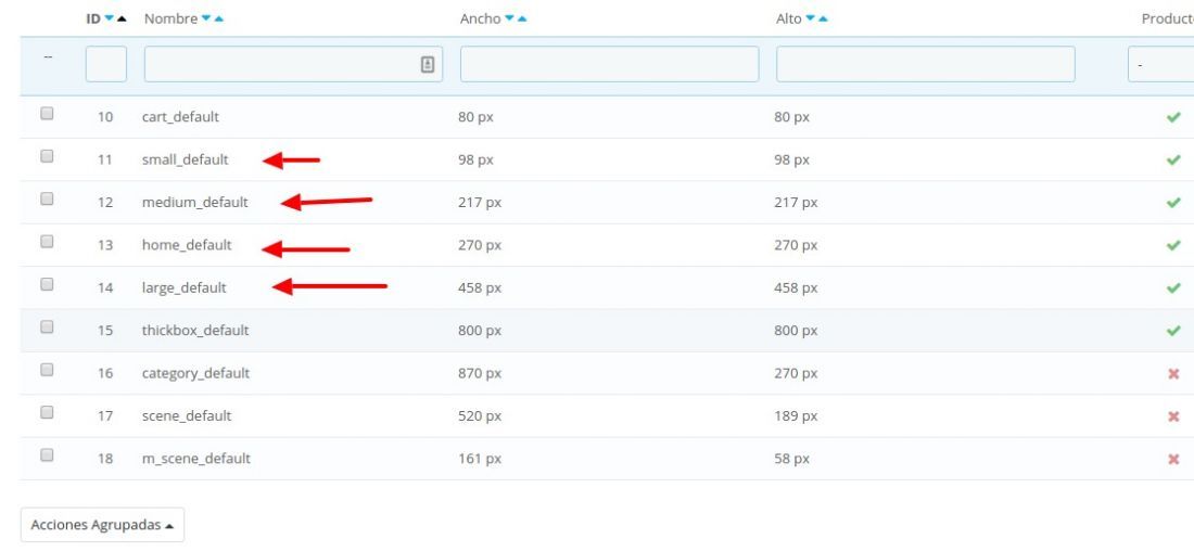

Lo que nos cuentas es normal, lo que pasa es que al importar la imagen prestashop por defecto crea otras imágenes que por defecto le hacen falta para mostrar los productos como pueden ser miniaturas, categoría, etc..
Los tamaños que se crean los puedes ver si accedes a Preferencias -> Imágenes

Gracias por la rápida respuesta, pero creo que me expresé mal. La multiplicidad de las imágenes se aprecia en el front office y en la pestaña imágenes dentro del producto en el back office. Adjunto una captura de pantalla donde se aprecia mejor y se observa como en este caso las 4 fotografías son idénticas y en cambio solo debería constar una. Un saludo

Ok, si te fijas en la captura de la ficha del producto que tienes añadida, veras que para el producto tienes añadidas 3 imágenes, esas imágenes son las que se muestran en la parte inferior de la pagina del producto
En tu caso veo que las tres imágenes son iguales pero puede poner distintas por ejemplo la caja del producto, desde otro angulo, etc.
Aunque la imagen sea la misma, por defecto prestashop creara una miniatura de la imagen distinta cada vez que la añadas en la ficha del producto.

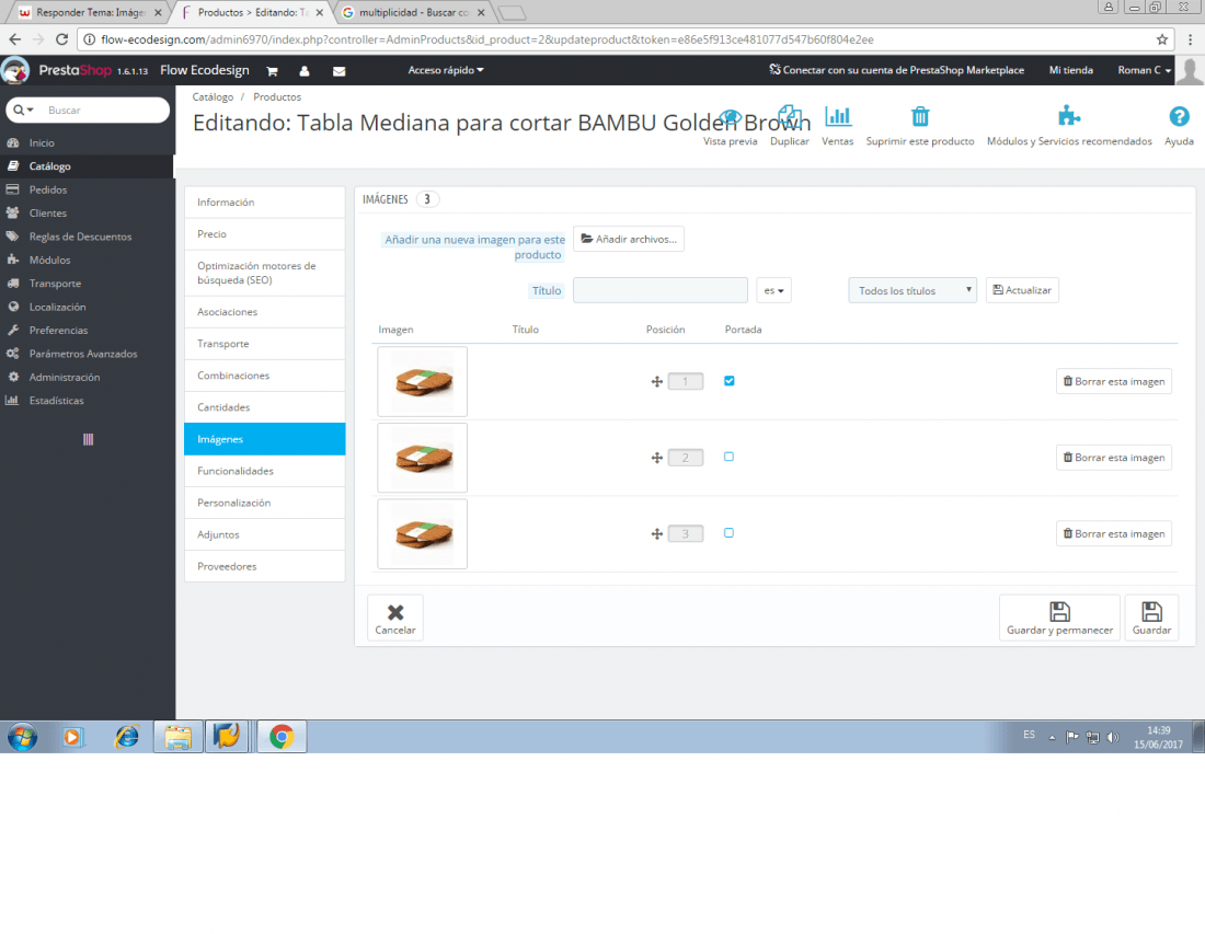

En las imágenes adjuntadas en el post anterior quería mostrar que de esas 3 fotos por ejemplo, en el caso de las tablas de cortar solo debería existir una. Las otras dos que son idénticas no se han añadido de forma voluntaria, aparecieron de repente y ha ocurrido con casi todos los productos.
