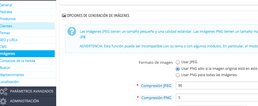

Actualmente las veo bien, refresca la cache de tu navegador,
Tendrías que comprobar que configuración tienes para tus imagenes, lo normal es tal como se muestra en la imagen adjunta.

Hola, Jhon.
He puesto los parámetros que me indicas, limpiado la caché, y lo sigo viendo igual.

Hola Cipri,
Tras ampliar las imágenes las visualizo correctamente. En el caso de que notes que están algo nítidas, debe saber que esto es un comportamiento normal de PrestaShop o de cualquier gestor de contenidos, es normal que al ampliar una imagen, esta pierda calidad
Analizando las imágenes veo que estas tienen un recuadro en blanco alrededor de la imagen, lo que hace que se muestren mas pequeñas de lo que parecen. El problema está con el tamaño de la imagen que has subido que es mas pequeño que el tamaño con el que se muestra. Por lo tanto, lo mejor es subir la imagen con el tamaño que se vaya a mostrar. Si una imagen se redimensiona a un tamaño más pequeño estaremos aumentando su tamaño en Kb de forma innecesaria e, incluso, puede que se vea peor.
