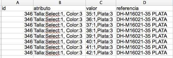

Estoy subiendo los productos masivamente, pero tengo una duda en la subida de combinaciones. Y la duda es la siguiente:
En mi archivo he creado 3 columnas id productos, atributos, valores y cantidad muestra en la captura:

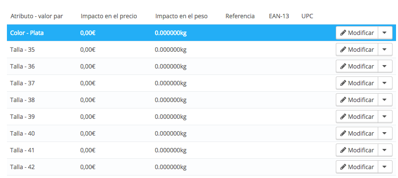

Al subirlo, me di cuenta que me crea el atributo color por separado y las tallas lo mismo en lugar de tener por cada talla y color juntos es decir: Color Plata, Talla 35 que hecho mal?

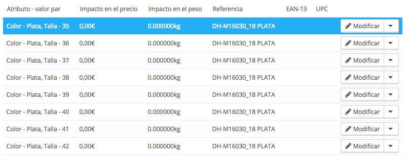

Debería estar así como en otro producto creado manualmente. Me podrían decir el truco. Gracias 🙂

EStas construyendolo mal el archivo de importación te sugiero revises
http://webbedstuff.com/how-import-product-combinations-prestashop/
https://www.prestashop.com/forums/topic/195033-product-combination-csv-import/
Las combinación debe ser una sola columna y los valores de atributos separados por comas.

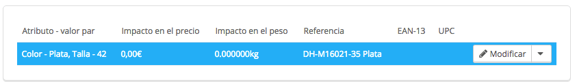

He modificado mi tabla de combinaciones, pero lo raro es que me crea una combinación y no todas de un mismo producto. No veo donde está el error :unsure:
Y esta combinación me crea:
Gracias!

Te recomiendo no mezclar temas, es mejor seguir este hilo sólo con el problema de la importación de combinaciones.
En tu captura de pantalla reciente , en atributo debes tener 3 valores para cada atributo
(Name:Type:Position)
En tu caso en Color:3 , solo tienes 2, ademàs no tiene mucho sentido repetir el color para el mismo atributo de talla, cada fila de talla color debe ser única, veo que tus tallas no se repiten , en este caso en el select coloca del 1 al 8 y manten el color, por que usas color :3? ,prueba con color:1, ya que solo tienes un color

Reviso las combinaciones y solo tengo nuevamente una talla.
