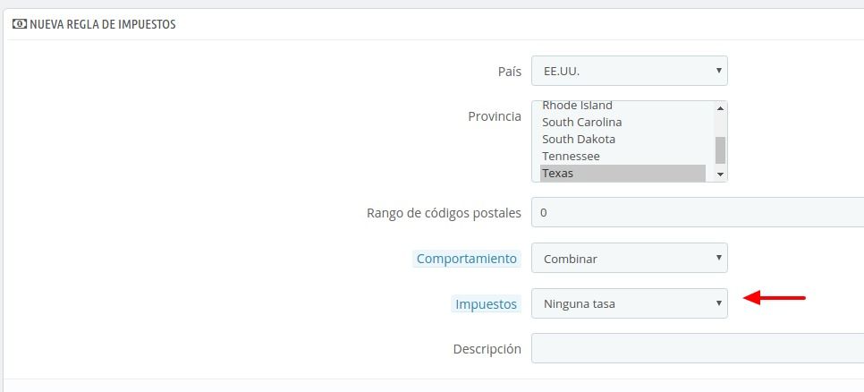

.- Accede a Localización -> reglas de impuestos
.- Edita la regla del país al que quieres modificar el impuesto.
.- En la sección ' Nueva regla de impuestos ' el apartado ' Impuestos ', deja seleccionado ' Ninguna Tasa ' y Guarda.
Respondido : 10/10/2017 3:10 pm

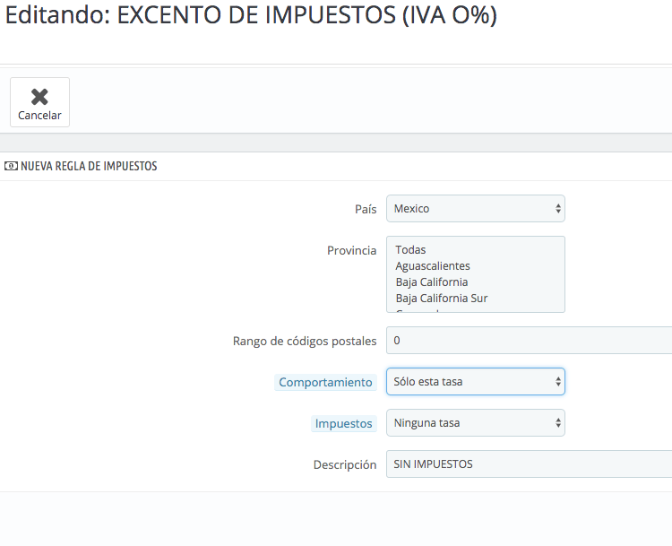

O bien, no te entiendo, o sigues sin entenderme.
Ahora mismo, la configuración está de tal manera que a los países donde no debo cobrar iva, no se cobra. De tal manera que cuando un usuario se registra por ej. desde Paraguay, el precio le aparece con un 21% menos de lo que aparece aquí en España, donde si lleva IVA.
Necesito que el precio en Paraguay continúe apareciendo igual que aquí, y continuando como hasta ahora, sin mostrar ningún cargo en concepto de iva.
Te comento que en las reglas de impuestos de estos países, ya está asignada la función sin impuestos, o sin tasa.
Las indicaciones que tu me envías, o están incompletas o se deben a que me entendiste mal, porque si accedo a localización, reglas de impuestos, selecciono la regla excento de impuestos, accediendo a ella, veo los países en cuestión que ya cuentan con esta regla. Te envío una captura de pantalla, en este caso, de ejemplo, México, verás que ya está asignado sin impuestos. Una vez más lo que quiero hacer, y creo que es correcto, para no perder dinero, es que a este país, no le cobre nada en concepto de IVA, pero que no se le quite ese 21% de IVA. Para más aclaratoria, cobrar lo mismo que cuando cobro IVA, pero que no se muestre nada en concepto de IVA. De lo contrario pierdo dinero, literalmente.
