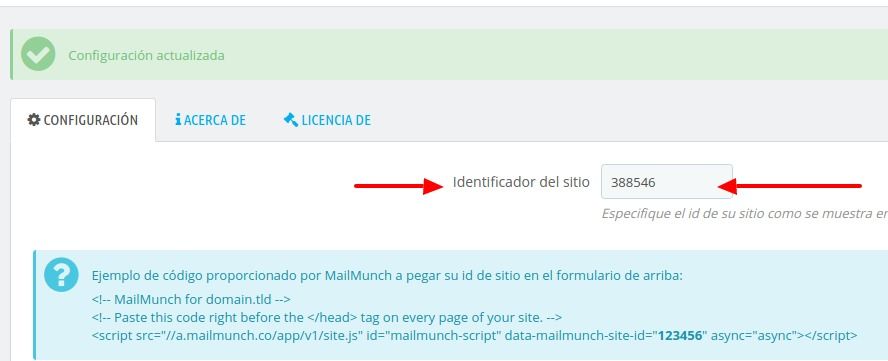

Bien, adjunto tienes un modulo para mailmunch, instala el modulo que te adjunto.
.- Una vez instalado accede y veras que solo te pide el ID, en tu caso tienes que añadir ' 388546 '
.- Guardas y nos comentas los resultados.
Respondido : 10/06/2017 12:52 pm
Respuestas: 58
Muchas gracias, ya funciona.
