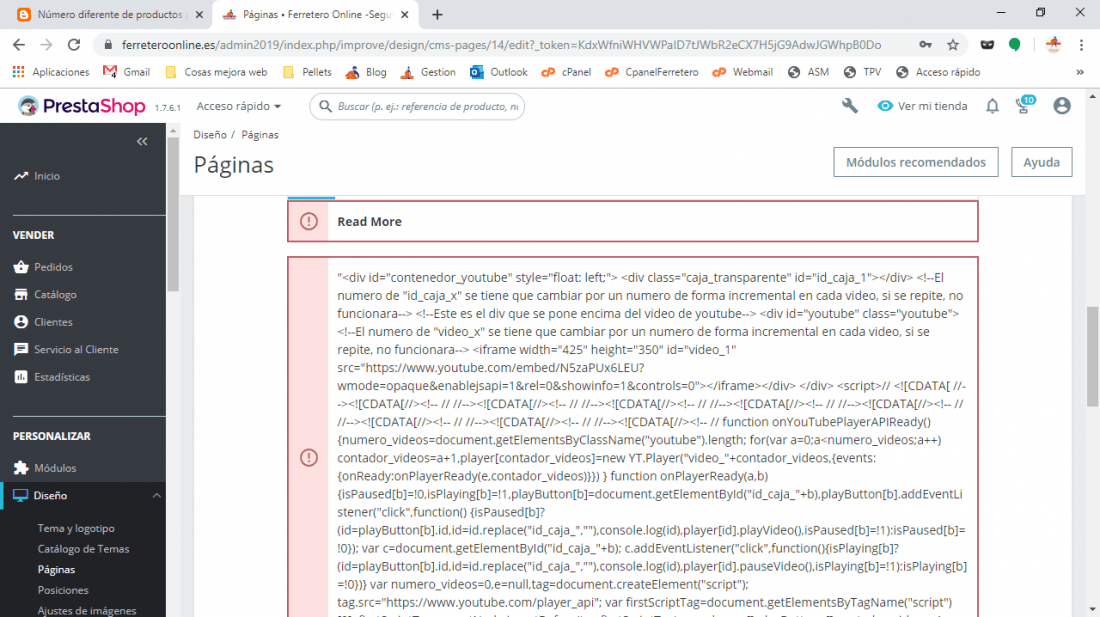

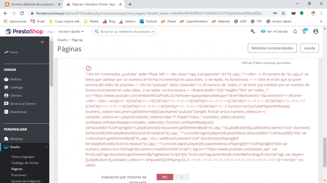

Claro. Adjunto archivo con el código. No es que me dé un error concreto. Lo que hace es no dejarnos guardar la página y nos pone en rojo todo el código. Adjunto pantallazo.

En efecto, el código no se guarda aun cuando solo intento guardar código HTML sin el JS. En estos casos lo ideal sería utilizar algún módulo adicional que te permita insertar el código como puede ser ContentBox -> https://contentbox.org/ o contactar algún elemento de nuestra red de colaboradores de Prestashop -> https://www.webempresa.com/directorio-colaboradores.html

Gracias por la respuesta y el interés, pero no es la solución. A nosotros sí nos guarda código HTML si metemos, lo que no nos guarda el el código Js. Sin embargo, sabemos que hay una forma de modificar ciertos valores en los ficheros de Prestashop para que no "valide" el código que introduzcamos ahí antes de guardarlo. Esto mismo lo tuvimos que hacer en la versión 1.6 y funcionó (al principio nos ocurría igual).

Para añadir el código en la página acuerdate que tienes que utilizar la opción de Code:
Según lo que veo en las capturas, si te das cuenta veo que delante del añade unas comillas y por eso estará dando el error.

Hola. Gracias por el aporte, va más en la línea de lo que estamos buscando. El cambio en el fichero Validate.php ya lo habíamos hecho y es el mismo que hicimos en su momento en la versión 1.6. Las comillas del código las pone en realidad Prestashop al indicar el fallo, pero no están en el código original. Pensamos que quizás, en la versión 1.7, haya que hacer algo más que la modificación en el fichero Validate. Pero esta es basicamente la línea que buscamos. ¿Sabéis de algún otro cambio que pueda realizarse y que nos permita introducir el código? Jo, en 1.6 no tuvimos ningún problema, pero en 1.7 ..... se está complicando.

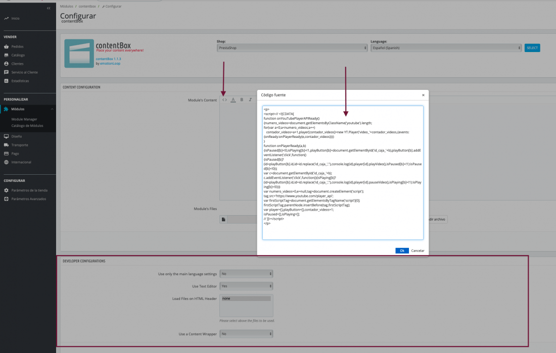

Descarga el módulo de ContentBox -> https://contentbox.org/
Luego inserta el JS siguiente en la configuración del modulo y configúralo como te muestro en la captura:
function onYouTubePlayerAPIReady()
{numero_videos=document.getElementsByClassName('youtube').length;
for(var a=0;a<numero_videos;a++)
   contador_videos=a+1,player[contador_videos]=new YT.Player('video_'+contador_videos,{events:{onReady:onPlayerReady(e,contador_videos)}})
function onPlayerReady(a,b){isPaused=!0,isPlaying=!1,playButton=document.getElementById('id_caja_'+b),playButton.addEventListener('click',function()
{isPaused?(id=playButton.id,id=id.replace('id_caja_',''),console.log(id),player[id].playVideo(),isPaused=!1):isPaused=!0});
var c=document.getElementById('id_caja_'+b);
c.addEventListener('click',function(){isPlaying?(id=playButton.id,id=id.replace('id_caja_',''),console.log(id),player[id].pauseVideo(),isPlaying=!1):isPlaying=!0})}
var numero_videos=0,e=null,tag=document.createElement('script');
tag.src='https://www.youtube.com/player_api';
var firstScriptTag=document.getElementsByTagName('script')[0];
firstScriptTag.parentNode.insertBefore(tag,firstScriptTag);
var player=[],playButton=[],contador_videos=1;
isPaused=[],isPlaying=[];

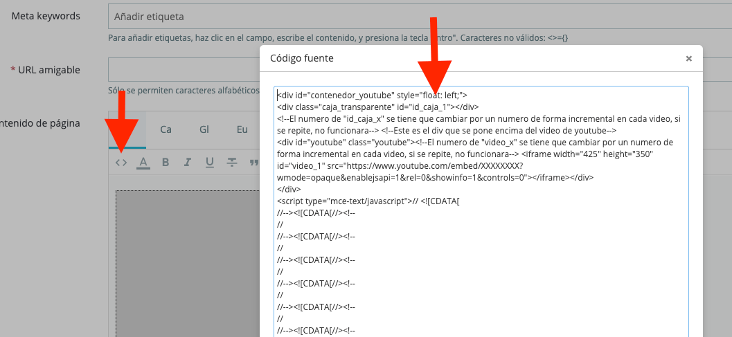

Captura:

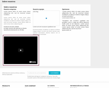

Luego dirígete a una de las páginas en que necesites mostrar el iframe e inserta el HTML:
Por ejemplo, yo lo insertaré en la página "Sobre nosotros"

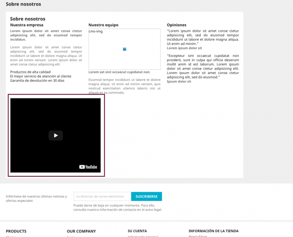

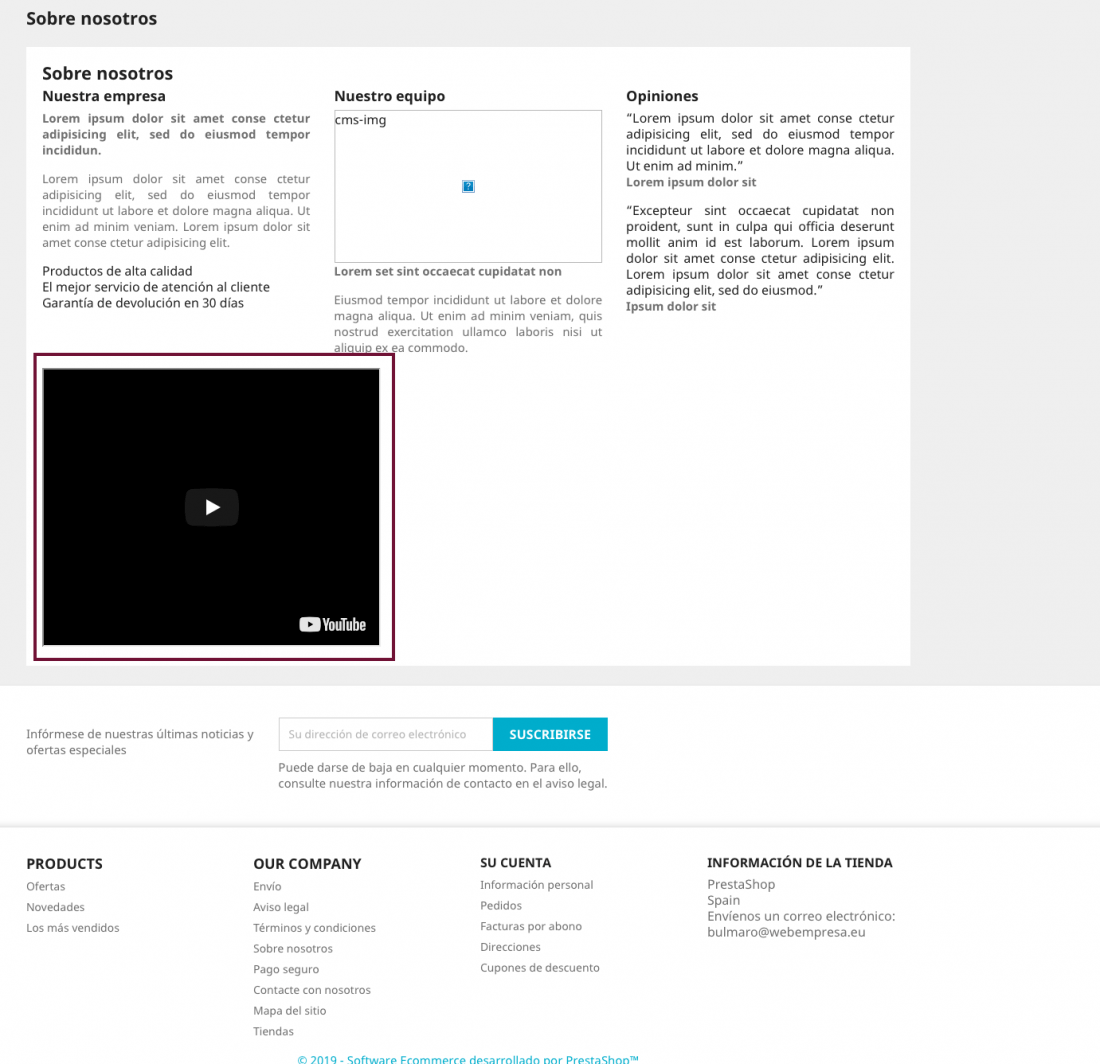

Resultado:
Como lo indica Jhon, No es necesario insertar el JS en cada página en la que lo necesites. Insertándolo dentro del módulo de ContentBox cargará en el footer y no debería causarte conflictos con otros módulos.

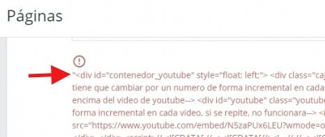

Disculpad que reabra este tema despues de tantos años, pero me interesaria saber cual es el codigo html que indica Bulmaro en su respuesta y que no aparece.
Exactamente donde pone:
Mil gracias!!!
Respondido : 29/04/2022 3:25 pm
Respuestas: 6828
Que tal Cris,
Lamento que pese al tiempo algunos códigos no estén disponibles pero presumo por el contexto de la explicación se trataba del código de inserción del video en cuestión el cual se muestra en la siguiente captura
Asi que este iframe puede corresponder a cualquier video o elemento que desees incrustar
