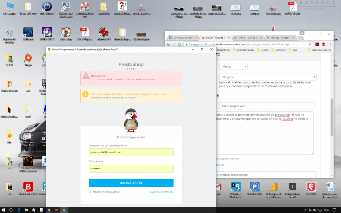

He realizado los cambios, todo parece estar "casi bien", y digo casi, porque al entrar en la web, me sale esto:
¿ Sabes a que puede ser debido este error ?

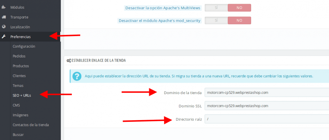

Acceder al Back Office para modificar las rutas.
.- Selecciona Preferencias -> SEO + URLs
.- Comprueba las URLs que tienes en la sección Establecer enlace de la tienda:
Dominio de la tienda: motorcom-cp529.webprestashop.com
Directorio raíz: /
Respondido : 02/01/2017 12:11 pm

Perfecto, ya por fin tengo cambiado el directorio raiz, ahora voy a ponerme con los módulos, haber cual es el que está fastidiando el script
