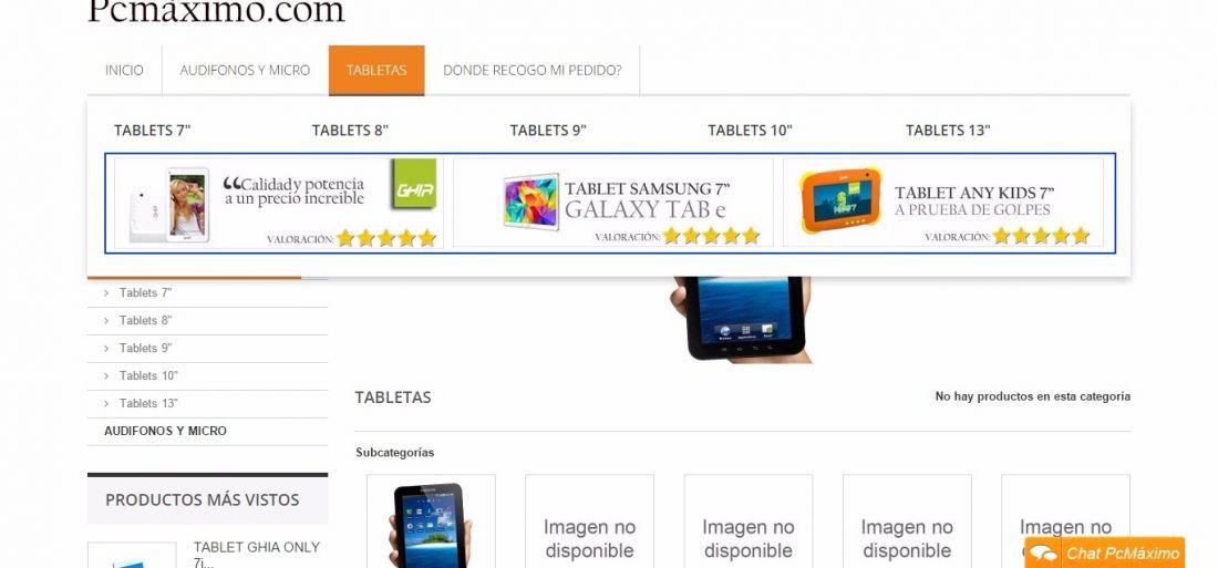

Tengo instalado la plantilla por defecto de prestashop 1.6.1
En el Menu horizontal Top-Menu se puede poner unas imagenes en cada categoria, pero esas imagenes no se les puede programar un hipervinculo... Se cómo hacerlo en HTML pero no se que archivo debo modificar... Adjunto una imagen...

Al parecer no es posible desde el propio prestashop ya que el módulo no lo soporta, por eso tienes le nombre de la categoría en la parte superior del menú
Para lo que quieres, se tendría que hacer modificaciones para lograr que la imagen tenga un link, puedes revisar el siguiente archivo :
/modules/blocktopmenu/blocktopmenu.php
En la línea 626 aprox verás el código que genera las imágenes, verás que no tienen link podrías probar envolviendo con una etiqueta el contenido de la imagen y poner un href como como se crea la variable $link de más arriba, línea 605 y 606
En resumen es un tema de programación, desde aqui podemos darte generalidades, ten en cuenta que perderías estos cambios en cada actualización.
