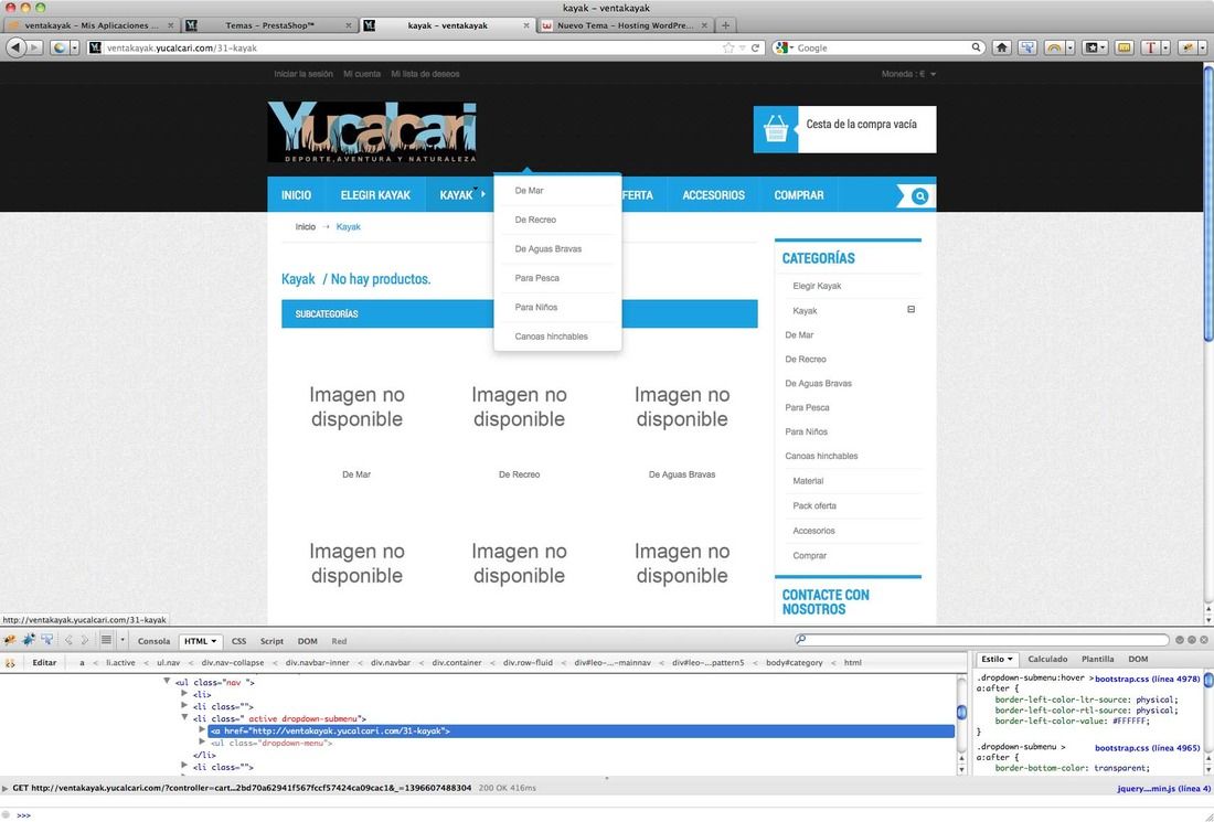

Hola estoy configurando los menús en un pack prestashop converse y los desplegables salen a la derecha, me gustaría que se desplegasen debajo, como he visto en el videotutorial. No encuentro la forma de hacerlo, gracias.

Prueba a editar el archivo modules/blockleotopmenu/blockleotopmenu.php. Previa copia de seguridad del mismo cambia la línea 618:
$this->_menu .= 'dropdown-submenu">';
por esta otra:
$this->_menu .= 'dropdown">';

Hola Pablo si hago lo que me dices el primer nivel de submenus sale debajo pero el segundo nivel no aparece.

Hola Francisco
Actualmente no se muestran submenus
Dejalo como ha estado antes pra verificar nuevamente el error.

Hola está como al principio.

Vete al directorio modules/blockleotopmenu y sustituye el archivo blockleotopmenu.php que aquí se encuentra por el que te adjunto comprimido en un zip. Antes de hacerlo realiza una copia de seguridad del archivo original que tienes actualmente.
Dinos si tras hacer el cambio se soluciona el problema con el menú.

Gracias Pablo , ya funciona, la duda que me queda es si al actualizar se perderá.

En efecto, es posible que si se actualiza este módulo se puedan perder los cambios, aunque precisamente la actualización podría corregir el error que tenían.
Lo mejor es que te guardes una copia de seguridad del archivo que te he adjuntado por si en un futura actualización del módulo de menú se vuelve a producir el problema, de forma que tengas que sustituir de nuevo el archivo.
