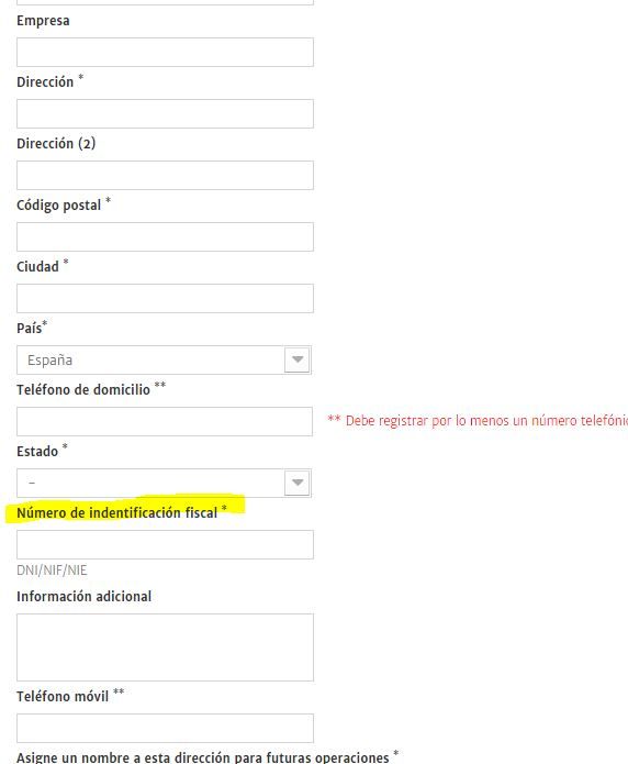

Buenos días, me gustaría pasar el campo "Número de identificación fiscal" de obligatorio a opcional (incluso, si fuera posible, que fuera obligatorio cuando se ha rellenado el campo EMPRESA) del formulario "Mis direcciones" en el primer paso del proceso de compra ¿qué debería de modificar?

Gracias a vuestro link he conseguido que el campo no sea obligatorio; pero me gustaría quitar el *, y además cambiar el título del campo, porque por defecto está escrito "Número de indentificación fiscal *" habiendo un fallo de escritura. He intentado buscar entre los archivos del tema cual es el que debo modificar, pero por el momento no lo he encontrado ¿podríais indicarme cuál es? ¡Muchas gracias!

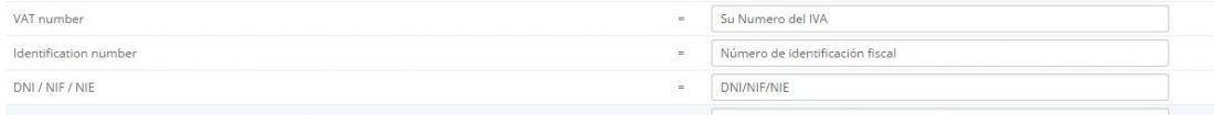

Revisa el artículo www.webempresa.com/blog/item/1505-cambiar-traduccion-de-mensajes-de-texto-en-prestashop.html

¡Perfecto! No tenía ni idea de que era tan sencillo cambiar el título de los campos en los formularios. De todas formas, aunque he cambiado el nombre, el * no te da la opción de quitarlo,

Siento molestar tanto, a lo mejor es que no he conseguido explicarme bien. Al hacer lo que me has sugerido, me desaparece la opción de identificación fiscal; pero yo lo que deseo es que exista, sin ser obligatoria (bueno, en realidad querría que fuera obligatoria si alguien ha rellenado el campo anterior EMPRESA; pero me parece que eso ya va a ser demasiado complicado).

Para conseguir quitar el asterisco tendrás que realizar unas modificaciones en el código. Revisa la siguiente información que te sera de utilidad: https://www.prestashop.com/forums/topic/217439-quitar-el-asterisco-de-obligatorio-al-dni-formulario-solucionado/
