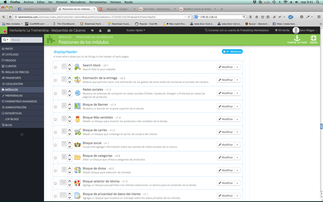

Estoy mirando los videos y están bien, pero no me resuelven lo que necesito. Mi problema es el siguiente, quiero mover y entender como funcionan los hooks y los módulos que contienen, por ejemplo : DisplayHeader - tiene 41 módulos añadidos, de los cuales me da la sensación de que sólo uno está activo. Puedo borrar el resto?? esto hace que la web tenga información de más en su index?? etc..
Muchas gracias.

En mi hook displayheader tengo 40 módulos enganchados, de los cuales creo que no funcionan nada más que tres. Estos son necesarios que estén?? o me están ocupando espacio.
Otra cosa, tengo el analytics en todos los display, sólo con uno valdría verdad??
Este apartado de mi web me viene bastante loco de la instalación, o eso me parece. Me gustaría poder dejarlo sólo con lo imprescindible.

Los módulos que hay en displayHeader es mejor dejarlo, porque puede servir para carga códigos scripts o css en caso de que el módulo lo necesiten. Lo mismo ocurre con módulo como el de analytics que comentas. No es conveniente eliminarlo de posiciones donde supuestamente sobra porque podría dejar de funcionar de forma correcta.
A priori solo deberías eliminar los módulos que sabes que no vas a usar en tu web, o eliminarlo de las posiciones donde no quieras que se muestre. En caso contrario pueden surgir problemas que serían muy complicados de resolver, al no poder saberse la posición y el módulo que están generando el problema.

Perfecto, muchas gracias por la respuesta.
