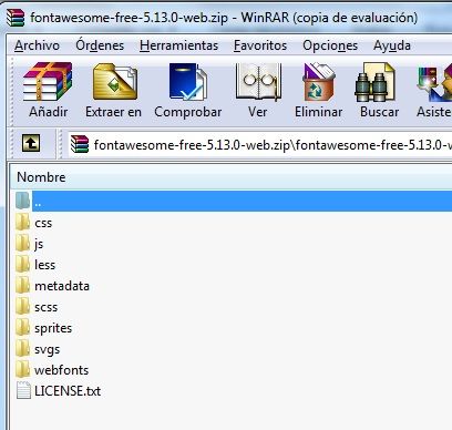

He descargado un archivo rar desde la web de Font Awesome, en https://fontawesome.com/how-to-use/on-the-web/setup/hosting-font-awesome-yourself
Y dentro de este archivo encuentro:
awesome
En la carpeta css y en webfonts hay unos archivos muy similares a los de mi plantilla, con otro nombre (excepto FontAwesome.otf, que no he encontrado nada parecido en el pack)

Sucede que tu template está usando la versión 4 de la librería de Font awesome, por lo que solo podrías usar los iconos incluidos en dicha versión -> icons
Si quisieras utilizar los iconos de la versión 5 tendrías que reemplazar todos los íconos actuales utilizados en tu sitio web pues la estructura del código cambia "fa fa-icon-2" a "fas fas-icon-2" por decir un ejemplo, lo indicado es que lo consultes con los desarrolladores del tema para que sean ellos quienes te den una solución o bien te proporcionen las instrucciones necesarias para realizar dicha implementación.
