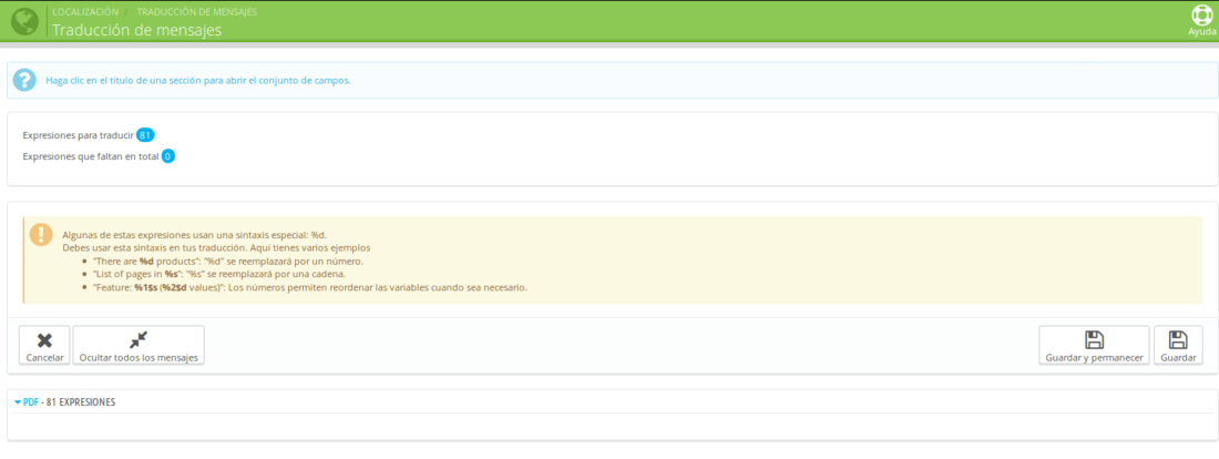

Quería cambiar en mis facturas el texto de que esta en los recuadros negro, donde pone total tasa cambiarlo por otro texto.

Hola Valentina,
Hay una forma más sencilla de hacerlo, modificando las traducciones. Te indico los pasos.
En el backoffice accede a Localicazión -> Traducción de mensajes y en Modificar traducciones en el desplegable de Tipo de traducción selecciona Traducciones de los PDF y selecciona el idioma Español y pulsa el botón de Modificar que verás un poco abajo a la derecha.
En la pantalla siguiente, pincha en PDF para que se desplieguen las traducciones. Busca "total tasa" o lo que quieras cambiar y cambia por el texto que quieras que aparezca. Te recomiendo, ya que estás, que revises por si quieres cambiar alguna traducción más. Por defecto traduce "Tax" por "Tasa" y puedes cambiarlo por "Impuesto", por ejemplo.
