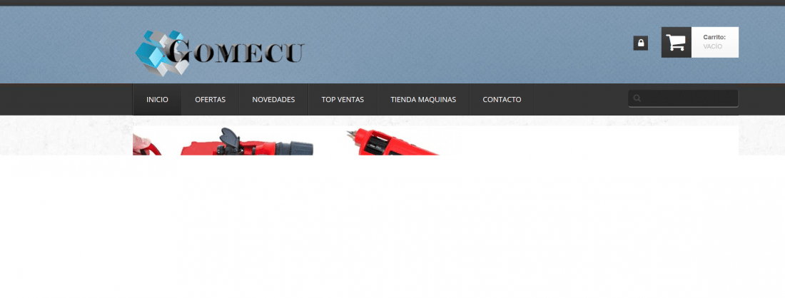

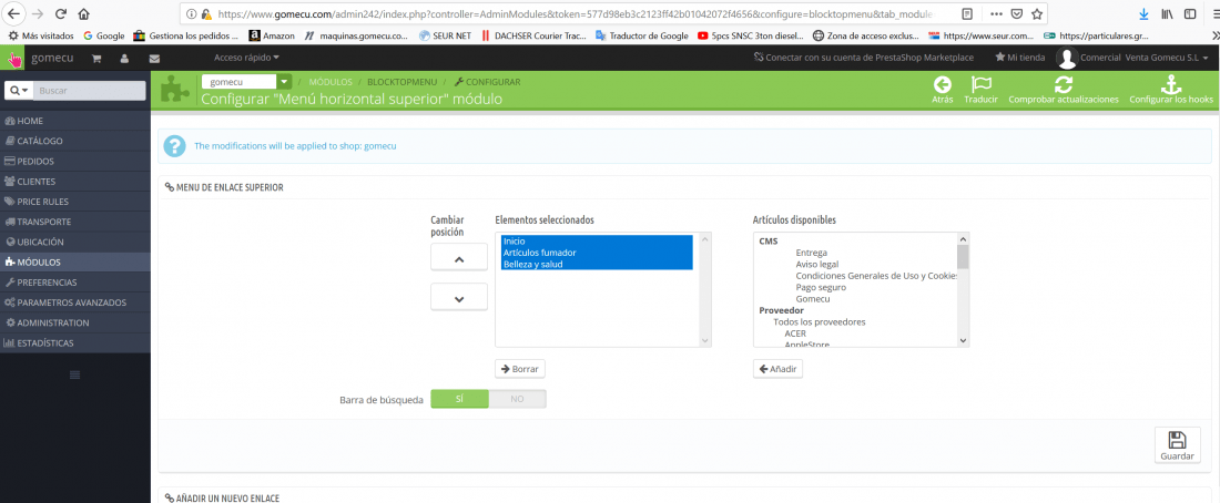

He cambiado el dominiode la multi tienda prestashop y necesito cambiar el nombre y los enlaces de algunas pestañas de la parte superior, pero no encuentro la forma
Por ejemplo cambiar el nombre en las pestañas superiores de neferpa a gomecu y enlazarlo desde la tienda de maquinas iviceversa
Estos son los enlaces, gracias

Hola Fernando.
Supongo que te refieres al menú.
.- Módulos y edita el módulo Menú horizontal superior

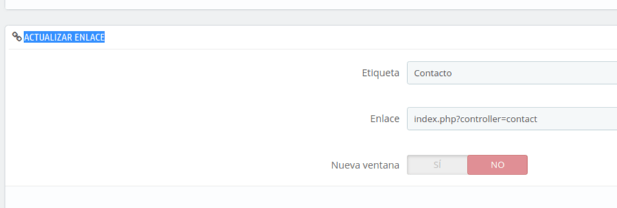

En el bloque " LISTA DE ENLACES " pulsa en Modificar en los ITEM que quieras cambiar
Una vez seleccionado, en el bloque "ACTUALIZAR ENLACE" podras modificar el texto y los enlaces de ese ITEM
Dependiendo de plantilla es posible que la propia plantilla tenga su modulo de menu y el funcionamiento seria distinto.

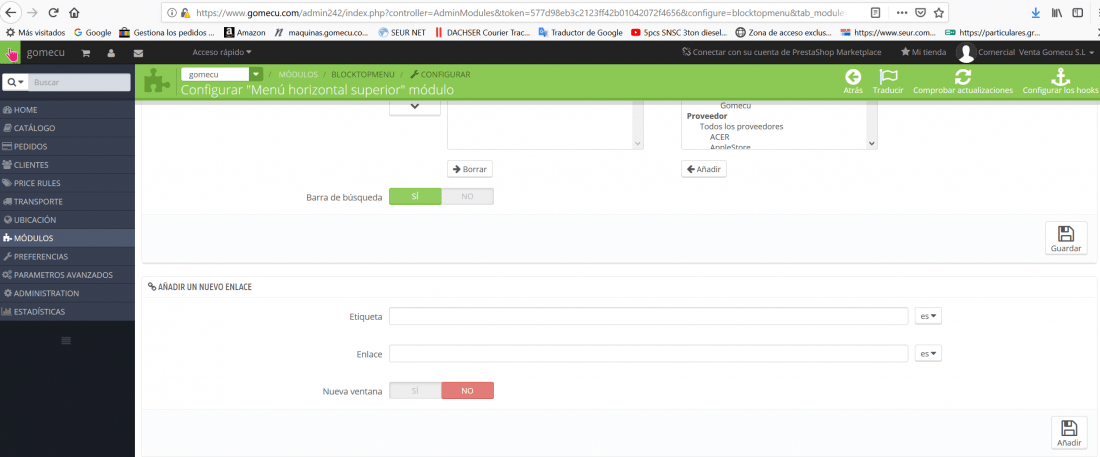

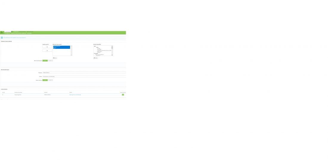

He intentado modificar los enlaces a través del Menú horizontal superior, pero ni se añaden ni se eliminan. Además de que hay enlaces en la web a los que no tengo acceso en el Menu horizontal superior.
Adjunto pantallazos de la configuración del modulo.

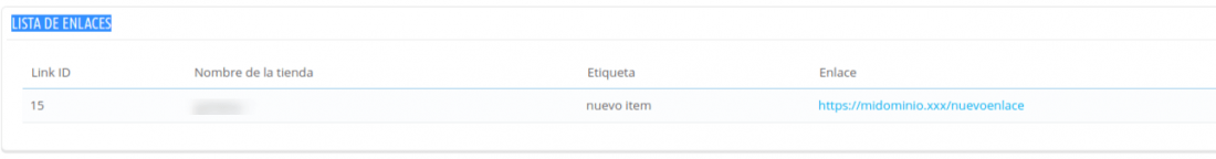

Hola Fernando.

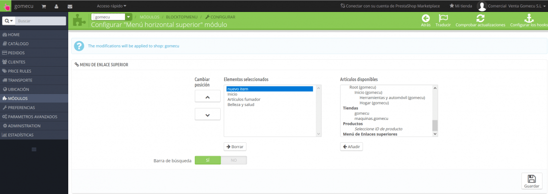

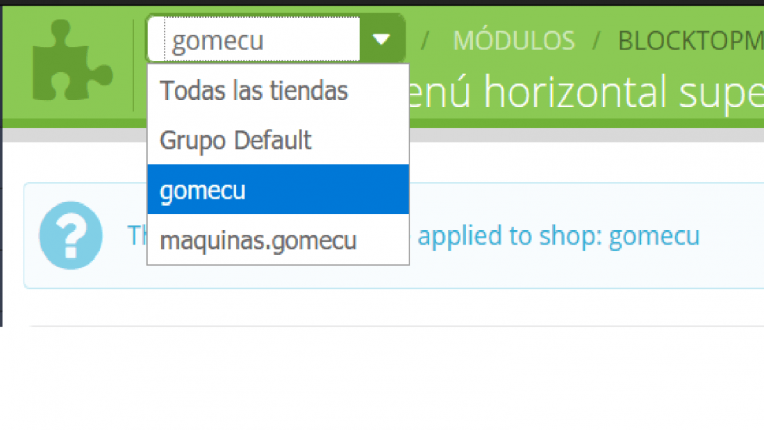

Por lo que veo trabajas en una multitienda con diferentes menús
.- En la parte superior puedes indicar para qué tienda se muestra o pertenece este menú:
.- Tienes el bloque " Elementos seleccionados " que te muestra los elemento que tiene ese menu
.- El bloque " Artículos disponibles " tienen elementos que puedes ir añadiendo como puede ser contacto, las páginas cms, categorías, etc..

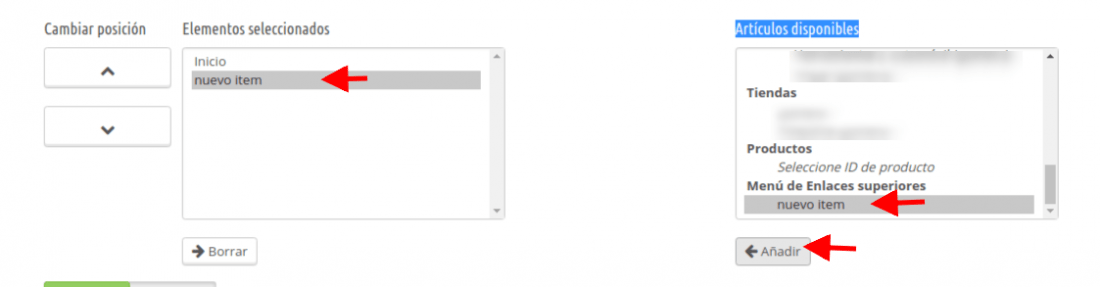

Ahora supongamos que quieres añadir un elemento nuevo que no está en la lista de "Artículos disponibles "

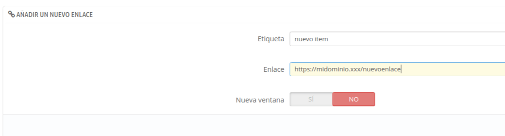

.- En el bloque " AÑADIR UN NUEVO ENLACE " la opción " Etiqueta " añades el nombre que quieras que tenga ese elemento de menú y en la opción " Enlace " la URL a la que apunta ese elemento del menú.
.- Pulsa en Añadir y veras que en el bloque " Lista de enlaces " aparece el nuevo Item de menú que creaste:
Para añadir el nuevo Item al menu que tienes creado lo selecionas del bloque " Artículos disponibles " en el apartado " Menú de enlaces superiores "

He seguido los pasos para crear un nuevo enlace en las 2 tiendas que tenemos, pero no se produce ningún cambio y los enlaces que aparecen en el Menú horizontal superior no coinciden con los de la web
Adjunto capturas del procedimiento seguido

Ok, revisando un poco mas tu plantilla veo que lo que muestra no es el menú, sino los enlaces permanentes.
Para modificar estos enlaces tienes que acceder a la carpeta themes -> tuplantilla -> modules -> blockpermanentlinks -> blockpermanentlinks-header.tpl y añadir o modificar los qu etienes creados.
