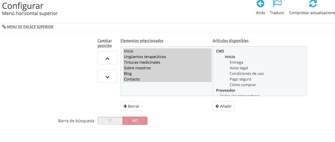

Hola, me pasa una cosa curiosa. Tengo desactivado el buscador en el menú superior (Modulos-->MENU DE ENLACE SUPERIOR-->Barra de búsqueda) pero me aparece igual. Antes no molestaba pero al aumentar los elementos en el menú, el buscador queda encima de los últimos en algunas resoluciones. Me gustaría moverlo y dejarlo justo debajo del carrito, encima del menú, pero veo que este buscador no es ni módulo ni nada. ¿Cómo se puede hacer?

Supongo que te refieres a la búsqueda que esta como parte del menú, verifica si esta desactivado desde Modulos => Modulos => Filtra por el módulo de: menu , ubica menu horizontal superior y configura, verás que tienes una opción para mostra u ocultar la búsqueda

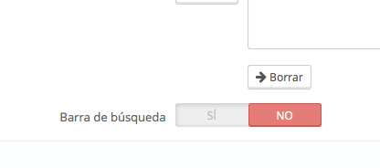

Si, esta desactivado pero curiosamente aparece. Puedes verlo en www.herbarium-scaladei.com y en el archivo adjunto verás que está desactivado. No se por que aparece.
Respondido : 10/12/2015 6:30 pm
