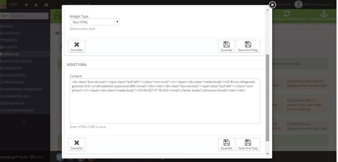

Hola que tal,
He configurado el banner superior, pero no consigo que esté visible al público en la web.
Agradecería una ayuda, adjunto pantallazos.

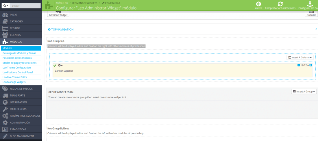

Respuestas: 180
Lo he puesto donde me has recomendado.
Sigo sin verlo, adjunto pantallazo con la posición.
Respondido : 17/11/2014 7:15 pm
Veo que hay dos , deberías sólo quedarte con uno, el de arriba por ejemplo, en información cabecera que estas mostrando?, debebía ser de 12/12 y aqui deberías poder poner tu banner.
Edita este módulo y envía capturas

Respuestas: 180
En "informacion cabecera" es donde está la informacion de contacto y envío gratis por pedidos superiores a cierta cifra:
También comentarte que no consigo poner este banner justo encima del menú horizontal, debajo de la información del envío, teléfono y carrito. Ahora mismo me lo intercala, dejando el carrito en tierra de nadie.
Además, el ancho excede por la parte derecha, y eso es porque por alguna razón el banner no empieza a la izquierda del todo, así que al ponerle un tamaño igual a la pantalla hace que sobresalga.
Todo eso se debería solucionar con el posicionamiento correcto del banner.
Si me puedes ayudar con eso te lo agradecería.
Muchas gracias y un saludo

Respuestas: 180
Tal vez en la plantilla demo no lo tenga operativo, pero en el módulo de Leo hay huecos vacíos para poder ponerlo, y no lo consigo.
Tal y como muestro en la imagen "banner superior 3", si se rellena eso, debería mostrarse justo antes del menú horizontal que menciono en este mismo post.
Agradecería una ayuda.

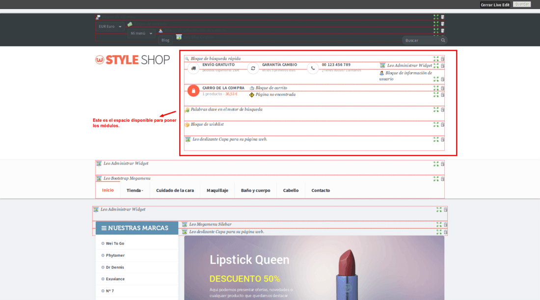

Respuestas: 180
La demo que me enlazas es una muestra de lo que se puede hacer con Leo, pero esa plantilla no está totalmente rellenada. Adjunto los huecos que se ven en el módulo de Leo para rellenarlos, y cómo yo he rellenado en uno que dice que lo alineará desde la izquierda. Cosa que no ha hecho y que es por lo que escribo este post: pedir ayuda y reportar ese fallo.
El lugar donde lo he rellenado es después de la información de la cabecera y justo antes del menú horizontal. Y aquí está el primer fallo que reporto: el carrito, que pertenece a la cabecera o al menos aparece con ella en la web cuando no hay banner, aparece después.
Solo necesito ayuda para que se me alinee desde la izquierda el banner que ya he rellenado, porque estaba disponible con Leo. Me comentas como solución que lo que yo comento no se puede hacer, pero como ves en esta imagen que adjunto, ya lo he hecho (incluso dos por error), pero sólo está alineado el de abajo, que es justo el que no me interesa porque el otro se ve nada más entrar en la web, así que me gustaría poder alinear el de arriba.

Lorena
Respuestas: 1698
Noble Member Moderator
El tema está en que ya está alineado a la izquierda. Puedes comprobarlo de la siguiente manera, ve a Módulos -> Posiciones de los módulos y pulsa el botón de Inicie live Edit de
Editar en vivo
Al pulsar aquí será redirigido hacia el Front Office de su tienda, donde podrá desplazar y suprimir los hooks de módulo directamente
Verás algo similar a:
Para que se muestre donde indicas, debes ponerlo en TOPNAVIGATION -> Non-Group Top. (Columns will be displayed in-line and float on the right with other modules of prestashop.)
Recuerda vaciar la caché después de hacerlo.
Respondido : 18/11/2014 1:05 pm
Respuestas: 180
Muchisimas gracias, esto es justo lo que buscaba.
Solucionado:
