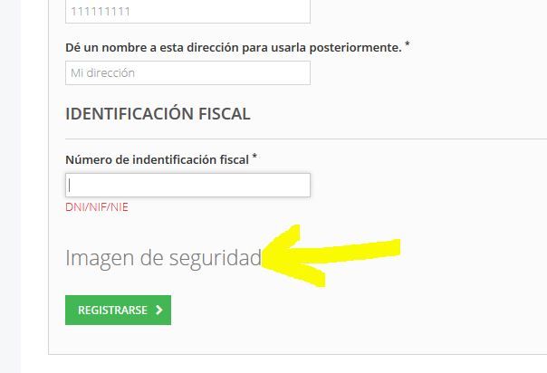

No aparece imagen de seguridad de captcha en el formulario de acceso de clientes.
He seguido los pasos siguientes de otra consulta y sigue sin mostrarse.

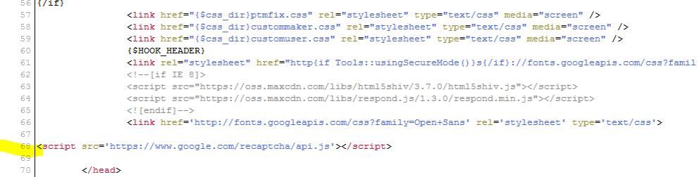

1. añadir script antes del cierre head en -> public_html/themes/Calisto/header.tpl

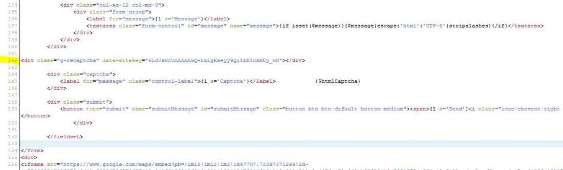

2. div con clave del sitio al final del form en -> public_html/themes/Calisto/contact-form.tpl

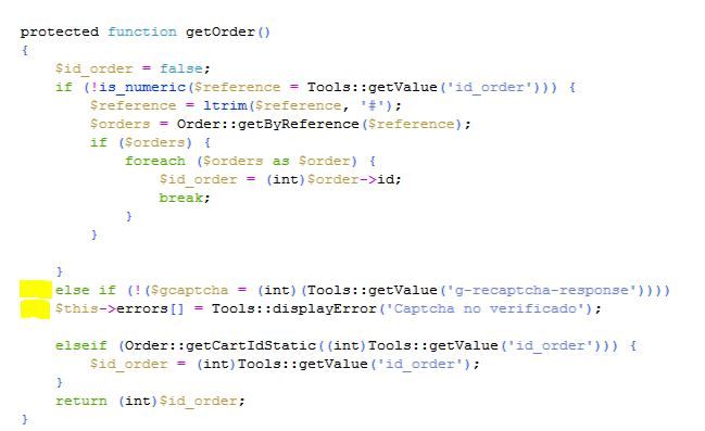

3. añadir código else if antes del último else en -> public_html/controllers/front/ContactController.php
Adjunto capturas.
¿como lo soluciono?

Verifica si tienes este archivo :
/override/controllers/front/ContactController.php
Si no lo tienes te lo adjunto para que lo copies, debes descomprimir antes.

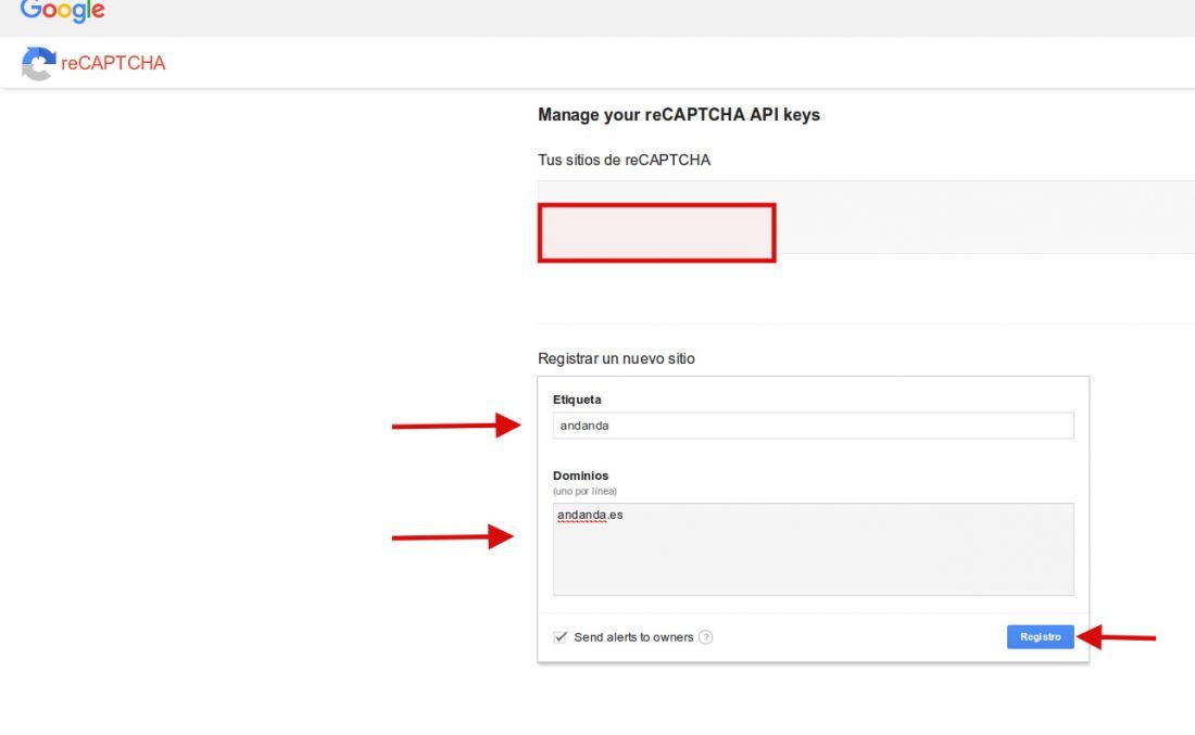

.- Dirígete a la página de reCaptcha y ponemos una etiqueta que equivale a un título e introducimos el dominio del captcha.
Nota: Apúntate la clave que te da google al crear el sitemap ya que te ara falta en un paso posterior
.- Copia este código en el archivo header.tpl que encontrarás en la carpeta raíz del servidor ( Public_html )
.- Copia este código en el archivo contact-form.tp que encontraras en /themes/TuPlantilla/contact-form.tpl (que es el archivo que muestra el html del formulario de contacto)
<div class="g-recaptcha" data-sitekey="aquí la clave del sitio que te facilita Google">
Tienes que añadir la clave que te dio Google al crear el sitemap en la linea data-sitekey=" "
