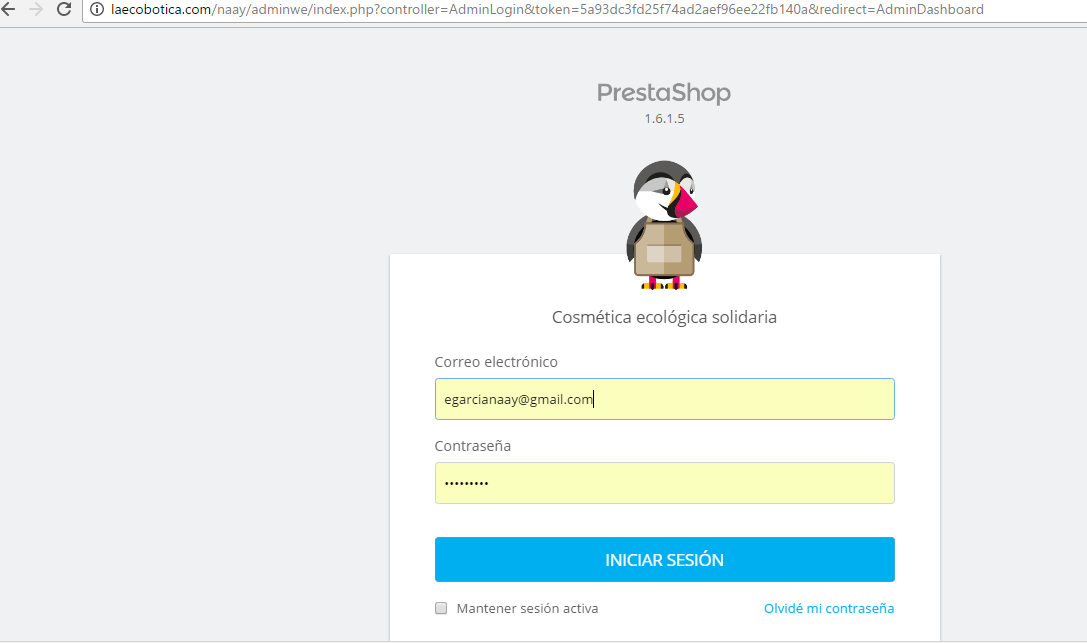

Hola Jhon! Si, aunque sí seleccionar todo paree que faltaban archivos, me dí cuenta de una carpeta por lo menos así que volví a hacer todo el proceso y ahora parece que se han copiado todos pero me surgió un nuevo problema. Cuando acceso a la página de administración y meto las claves no accede. Si meto una clave erronea reconoce que es incorrecta y me pide que la rectifique pero la clave correcta simplemente se queda en la misma pantalla con los datos introducidos tal y cual está en la captura de pantalla.
Gracias por tu ayuda.

Puedes verificar si te permite cambiar la contraseña de PrestaShop: https://www.webempresa.com/blog/cambiar-la-contrasena-de-administrador-en-prestashop.html
En caso de no funcionar lo recomendable seria repetir el proceso de clonado.
