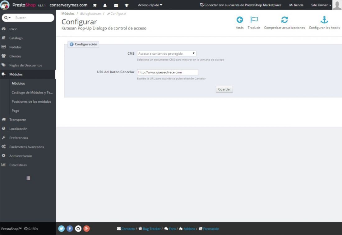

Hola acabo de instalar el módulo Kutesan Pop-Up, he borrado la cache y he probado con diferentes navegadores pero al acceder a la tienda no me aparece el aviso.

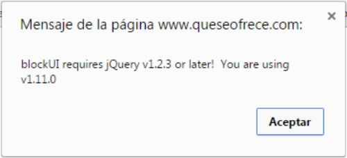

He deshabilitado SSL. Ahora me da un error jQuery que con SSL habilitado no me daba. Y sigue sin funcionar el módulo.
Respondido : 04/11/2015 5:09 pm
El mensaje que te aparece es que el módulo funciona con una versión mas actual de jquery, tendrías que posiblemente llamar a jquery de manera manual en el theme, creo que te complicarías con esto, igual entiendo que quieres seguir usando https, por lo que tendrías que evaluar otra alternativa
